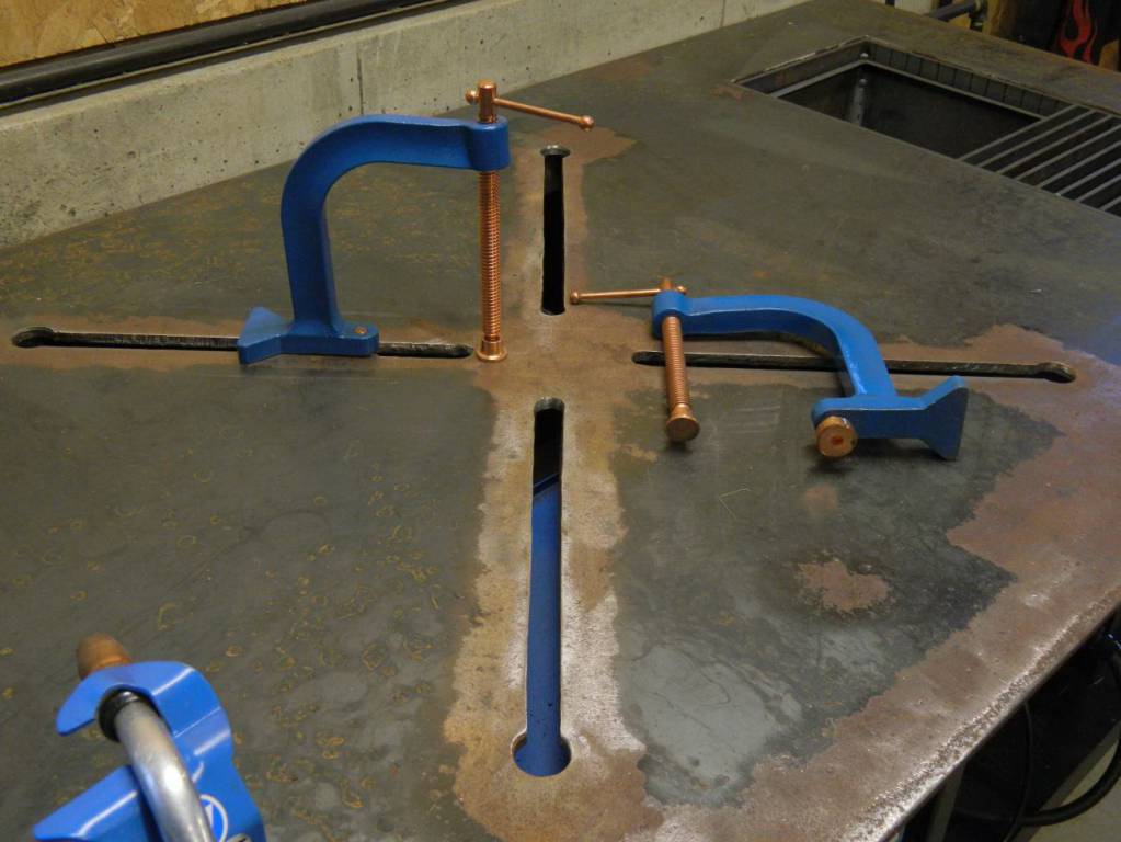

Sota, это фрезером надо делать, иначе ничем не выпилить.
Дрелькою або сверлильним верстатом(якщо є)засвердлити початок і закінчення прорізу а між ними болгаркою. Я робив по такому принципу із швелера №16 приспособу для загинання листового металу. Більший отвір 24 мм, ширина прорізу 16мм (ці розміри під мої саморобні струбцини). Піде трохи часу і кругів до болгарки, але реально зробити самому в гаражі. Для такого стола необхідна товщина поверхні від 6-8мм. Щоб не прилипали краплі від зварки - пофарбувати поверхню дешевим автомобільним грунтом.
Та можна и дрелью, но 8-10-ку сверлить, а потом пилить этож сколько здоровья надо. А еще можно отдать на лазерную порезку, будет и красиво и быстро.
Кито, а на снимке прорези явно выполнены вручную, по ним сразу заметно
Да, пилили практически вручную, сначала я прорезал газорезкой, а потом болгарином, теперь стол только радует. Но сразу предупрежу эти кованные зажимы жутко дорогие, потом попадались дешевле в два раза но простые литье, а они при большом усилии теряют геометрию что для таких зажимов недопустимо. Если хотите съекономить на зажимах, берите сваренные с ребром жесткости по всему периметру, они еще выдерживают большие нагрузки и не разгинаются. По поводу прорезей, можно конечно отдать на лазерную порезку, но у меня в выходной пришло вдохновение и я за пол дня их сделал и подогнал стол под эти зажимы, хотя можно было и на кординатку отдать. Одно могу сказать, хотите получать удовольствие от того что делаете - не жалейте сил на оснастку и инструментарий!

Sota, долго читал разбирался, наконец понял что это стол под сварку, теперь понял для чего такие зажимы на столе - хитро.

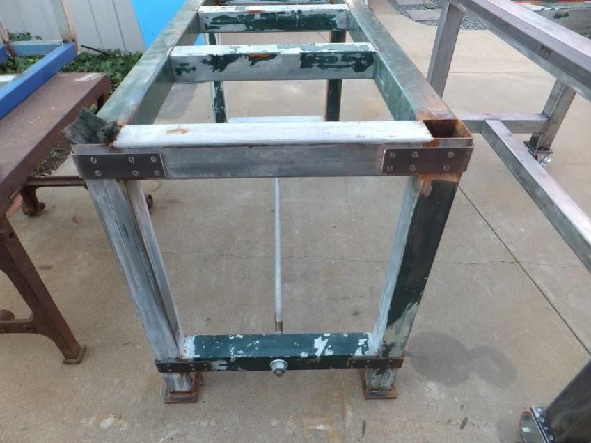

Насмотрелся я и начал делать свой стол верстак для гаража, хочу сделать его универсальным на все виды работ слесарные, сварка. Каркас сварил из трубы, теперь думаю из чего сделать столешницу. У кого есть мнения просьба высказываться и советовать, буду очень благодарен.

Столешницу лучше всего делать из металла, 4-8мм можно доски а сверху металл. кстати есть готовые столешницы в продаже , толщина там 4мм
Когда что то наметится, а выложи свои фото стола? Димирт выше уже выкладывал свой вариант, но то был чисто под сварку.
Столешница из дерева под сварку не совсем то, хотя у многих на сварочном столе из ДСП, у нее есть свои преимущества, хотя вида никакого. Метал от 5 до 10 это уже неплохо, но и не дешево.
Нашел вот такое предложение, рама от старого верстака. Думаю из него может получиться неплохое основание для верстака.
Игорь, как основание для верстака отличный вариант, все зависит от стоимости такого полуфабриката и саму стяжку надо заменить на приваренную поперечину, а то стяжка она держит только в одну сторону на растопырку.
Смущает вес его 80 кг и нахождение в Харькове, это я его нашел и предложил, цена 400 близкая к половине стоимости такого веса, окончательно еще надо торговаться так как непонятно как его сюда привезти.

Тяжелый так это еще без столешницы,а нужен он такой тяжелый?
Это Игорь пусть решает, выйдет общий вес под 200 кг
