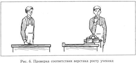

А может кто подсказать, хочу себе столик сварить, типа верстака. Размеры длина ширина тут все понятно и кажды выбирает согласно помещения где будет стоять стол, а вот высота какая должна быть согласно эргономики, ну типа чтобы не уставать?
#151 abasov
abasov
  • Реєстрація: 19 Mar 2009
  • 500 повідомлень
  • Авто: clk 208 105.4,2
Відправлено 24 November 2014 - 21:26
Любой стол по высоте делается на уровне 80-85 см, думаю и верстак не исключение.
#152 Олежа
Олежа
  • Реєстрація: 10 Apr 2009
  • 371 повідомлень
  • Имя:Олежа
  • Город:Зугрэс
Відправлено 25 November 2014 - 09:45
Высоту стола или верстака надо искать в советских учебниках, видел там такие параметры и картинки. Там же советы как точно определить нужную высоту при установке рабочего стола на рабочее место, причем это касается любых столов начиная от рабочих, заканчивая письменным столом. Это наука, будет рабочий стол сильно низко или сильно высоко будет человек уставать, эргономика важная наука, мать ее. Померял свой письменный стол - 81 см, работать вроде удобно.
#153 texnik
texnik
  • Реєстрація: 22 Nov 2008
  • 829 повідомлень
  • Авто: Тойота 4х4
  • Город:Kyiv МАУ
Відправлено 25 November 2014 - 22:55
Вот нашел старые советские рекомендации по рабочему столу, сори за качество но всеж по картинкам все довольно понятно и просто.

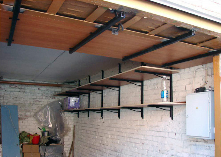

#154 Mecnik
Mecnik
  • Реєстрація: 25 Jul 2009
  • 344 повідомлень
  • Авто: MB. toyota FJ
  • Имя:Толян
Відправлено 26 November 2014 - 08:43
Сделал себе вот такие вот полки, использовал то место которое просто гоняет воздух а теперь может использоваться для нужных целей. Пока не все заполнил, но уже влезло столько барахла, что особо ничего не осталось, а место есть еще.
Хочу себе подобные полки, Sherman подскажи где кронштейны такие купить? В Эпицентре и тому подобном таких нет, есть какие то хиленькие не под большую нагрузку.
#155 VOIN
  • Реєстрація: 08 Jan 2005
  • 12493 повідомлень
Відправлено 26 November 2014 - 09:34
В любом гаражном кооперативе тебе сварят, только уголок им привези, я например сам себе варил, немного другие под свои требования.
#156 Mecnik
Mecnik
  • 344 повідомлень
  • Имя:Толян
Відправлено 26 November 2014 - 10:19
Да наерно так и сделаю, потому что в продаже готовых не нашел.
#157 Сэйн
Сэйн
  • Реєстрація: 25 Jan 2009
  • 219 повідомлень
  • Авто: 4х4 и 4х2
Відправлено 26 November 2014 - 11:10
Да мне тоже такие полки не помешают
Повідомлення відредагував Сэйн: 26 November 2014 - 11:11
#158 MISHA
MISHA
  • Реєстрація: 28 Jan 2005
  • 374 повідомлень
  • Авто: TOYOTA
  • Имя:Миша
  • Город:Киев-Черновцы
Відправлено 26 November 2014 - 13:55
При наличии сварочника подобные кронштейны можно изготовить самому из профиля, уголка или полосы. Если нет таких возможностей то к любому сварному и за сходную цену все будет в ажуре.

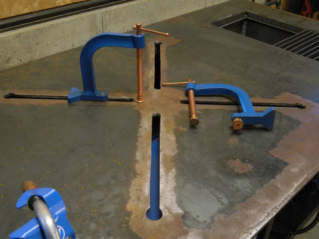

#159 diman
diman
  • Реєстрація: 21 Feb 2012
  • 499 повідомлень
  • Авто: Isusu4х4
  • Имя:Диман
Відправлено 26 November 2014 - 21:25
Спасибо вам за редкую информацию, сейчас собираю материал для стола, думаю в эти выхи начну его шаманить, главное по размерам и высоте уже определился. Вот чертеж стола
#160 Sota
Sota
  • Реєстрація: 09 Jun 2011
  • 308 повідомлень
  • Имя:Юрий Трезуб
  • Город:Дарница
Відправлено 27 November 2014 - 12:58
Отличная тема, очень полезна тем кто любит творческую работу
На столешнице лучше заранее сделать отверстия под струбцины чтобы деталь закреплять, иначе придется крепить только прихватками, что не очень правильно, потом от этих соплей извляться проблема.. Я сделал вот так, а струбцины покупал в инет-магазе.
