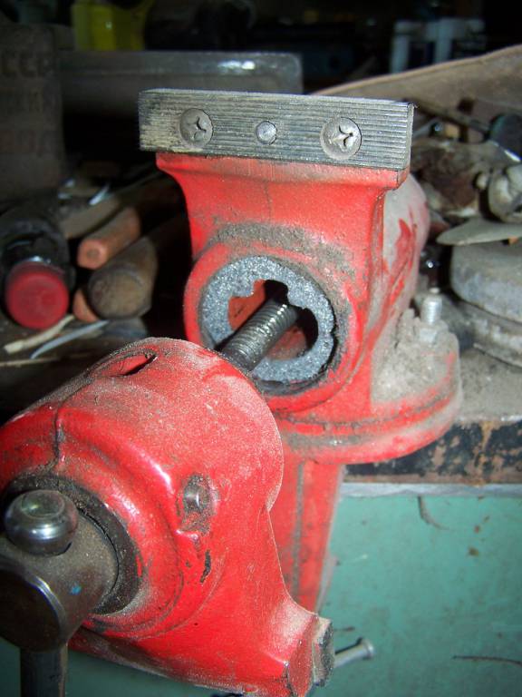

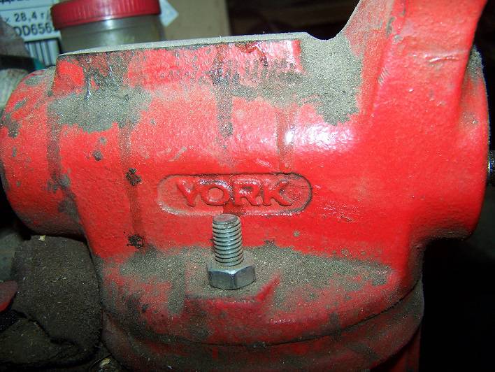

Вот на той неделе развалились тиски Ерк, не покупайте такие, ломом не тянул, усилий не прикладывал, молотком не стучал - почему остается загадкой, расстроился сильно, покупал примерно год назад и оказались китайским гавном.
Повідомлення відредагував kilov: 07 January 2015 - 15:20

Чугун не любит резких ударов, может до тебя кто то постарался откуда появилась трещина и потом уже развалились направляющие, хотя и качество литья чугуна имеет значение, ерк это типичный кетай, может дело в качестве.

Знакомая история это кто то лупанул хорошим молотком кило на два-три не меньше по подвижной части. Заварить возьми и тиски еще послужат.

Пару электродов по чугуну и заварить. Только молотком по ним не следует гатить и послужат еще долго.

Чугун прекрасно варится, а вот стучать по чугуну нельзя, можно только по неподвижной части где наковаленка есть. В этом все и дело. Килов, в личке написал, привози заварим без проблем, проверено не раз.

Выяснил, действительно один умник бил по подвижной части хорошим молотком.. Так что дело не в качестве тисков, а в нарушении пользования ими. Да попробуем разобрать и сварить эти детали.

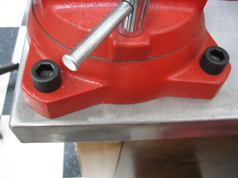

У меня вот такие тиски, ковка, так просто они не лопнут, правда поэтому и губки у них несъемные, но есть накладки на губки для мягких металлов или пластмассы. Касательно тисков из чугунины, есть у них свои преимущества, просто надо уметь работать с оборудованием и понимать технику, что у нас нечасто встретишь среди мастеров.
