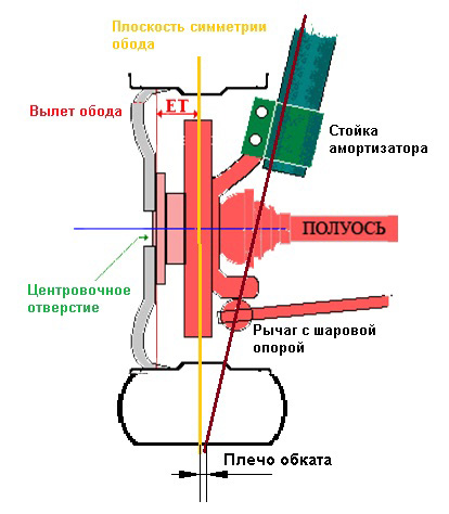

Колейность полностью не пропадёт никогда, а вот её величина будет минимальна когда значение плеча обката (Scurb Radius) будет равно нулю или около нуля.

А если стоит рессора спереди?
Если ось вокруг которой поворачивается колесо при повороте руля проходит не перпендикулярно, а под наклоном к плоскости пятна контакта (дорожному полотну), и проходит не через центр этого пятна контакта то плечо обката (Scurb Radius) присутствует.

Timofeevich, спасибо! Доходчиво!

В отношении колейности - чем выше значение плеча обката (Scurb Radius, который изменяется при установке шин бОльшего диаметра на те же диски), тем сильнее будет чувствоваться колейность, и тем более разбалансированным будет рулевое управление.
Чтобы управляемость оставалась неизменной при переходе на шины бОльшего диаметра, нужно на каждый дюйм увеличения внешнего диаметра шины уменьшать значение вылета ЕТ на 4мм (увеличивая вылет колеса из арки наружу на 4мм).
К примеру, переходя с шин 29" на дисках с ЕТ57 на шины 32" нужно уменьшить значение ЕТ на 12мм с ЕТ57 до ЕТ45 с помощью проставки толщиной 12мм или используя другие диски с вылетом ЕТ45, тем самым выдвинув шину на 12мм наружу из арки.
для якої машини?
У всіх автомобілів = по різному.
Я досі думав, що важливо - зберігати заовдський винос диска, щоб не перевантажувати підшипники і не змінювати руль
По схемі, яка тут показана - підвіска незалежна, де амортизатор під нахилом. Для залежної підвіски - амортизатори дивляться не в центр шини
