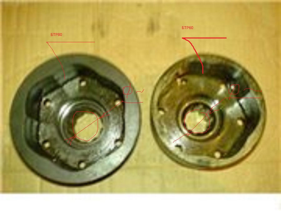

Поставил на Буханку Блокировки БТР..
искали от БТР-60, но посоветовали брать от БТР-80.. ну и купили от 80-ки два комплекта на оба моста..
Установил, отрегулировал, залил Негрол. ехало нормально.. на выходные решили попробовать в Карпаты.. И!!!... Началосссс :7:
при езде на пересечённой местности при скорости больше 50км/ч(Груженный, 7 человек с шмурдяком) с моста начало идти скрежет.. такое ощущение что срабатывает блокировка..
после появилось ешё одна аномалия: на трасе при скорости если нажать на тормоз (чуть резка) то опять слишны страшные звуки с моста, опять как будто при торможении срабатывает блокировка...
разве такое возможно?? страшно ездить и тормозить без памперсов :273:
Просто, с БТР-овскими блокировками сталкнулся в первые..
Может что-та подскажите (У кого есть Опыт)
Заранее Спасибо!!

Брал у вояк или в магазине? Очень много подделок Китайского производства, они выглядят очень даже отлично, но работают отвратительно. По пробуй залить другую смазку вместо нигрола, типа 80w90. Если брал нигрол в упаковке прочитай допуск смазки при работе с блокировками.

ешё одно: при поднятии на домкрате одно колесо крутиться.. но через раз может сработать блокировка не зависимо от скорости..
А если крутить поднятое колесо то она прокручиваеться легко.. но вот прокрутить кардан рукой, но не как.. :273:
П.С. Температура рабочего редуктора тоже нормальная, даже можно сказать что она вобше не грееться, что говорить атом что с зазорами, затяжками и смазкой всё впорядке..

За послідні два роки поставив лиш один раз оригінал з БТР60 усе остальне лопає і ламається. А з БТР 80 можливо неправильно виготовлені переходні втулки на полувісі і якщо вони там гуляють маєш пряме блокування між колесам. Масло рекомендую 85х140 купляю на розлив або в стандартній тарі

А можно конкретнее: там когда собирал были переходные втулки (снаружи и знутри шлицамы)ешё пришлось под него полуось подгонять.. но как помню та втулка не чем не фиксировалось.. просто было запрессованно или что-та... но полуось входил струдом, даже очень туго.. может в этом и есть проблема, и как с ним бороться тогда??

На фото видно різницю в діаметра для УАЗа роблять втулу для перехода на уазовську полувісь
Як що втулки гуляють вони блокують діфер.Тому що дирка по шліцах сквозна і якщо втулка зміщується вона автоматом блокуе діфер
І якщо ви полувісь забили туго ви також могли змістити втулку і заблокувати діфер

Мое мнение, что у вас могут быть проблемы из-за нигрола в мосту.
У меня установлена блокировка от БТР-60 в переднем мосту.
Устанавливали блокировку в Киеве, уже 4 года - полет нормальный.
Я использую масло Castrol Syntrax Limited Slip 75W-140 (для моста с LSD).
