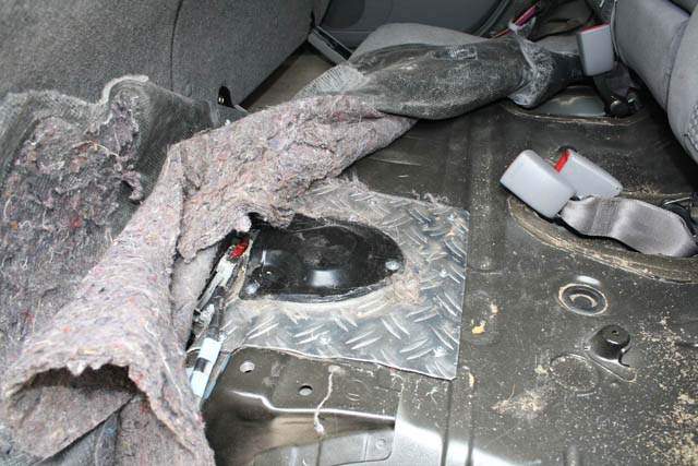

Вообще он там расчитан тыс на 200, если не заправляться дерьмом. Вот так можно сделать как на фото, если сильно захочется , а потом меняй хоть каждый месяц.

Очень хотелось бы узнать - увидеть, как через эту дырку можно по НОРМЕ затянуть пластиковую гайку насосной сборки
По отвертке мастер стучит рукой и постепенно затягивает. Проблем затянуть нет, там проблема при вырезании дырки, больше ее не сделаешь, так как там по днищу идет силовой усититель и резать его не гоже, поэтому и лючок такой маленький. Но насос вытянуть и поставить можно без проблем.
Саня, это варварство, резать днище. :269: Там снятие, установка бака и замена фильтра, занимает у меня 40-50 минут.
Меняют фильтра, по мануалу, после 150т.км. Если ничего не беспокоит, все равно лучше сменить. Да и копеечный фильтр грубой очистки желательно поменять.
Резать дырку для шноркеля это не варварство, а лючок в полу варварство, если это не во вред кзову, удобно и дает доп возможности, значит это тюнинг. Кстати такие решения есть в некоторых авто с завода, непонятно почему Тойота тупит в этом деле.
Очень не удачное сравнение. Такая работа делается раз в 2-4 года и повторюсь занимает, от силы час. Заодно можно механически почистить бак внутри. Лючек, это ласкательное слово. Наверное, ты думаешь об отверстии 5х5, или 10х10? Так вот, я прикинул, чтобы удобно было работать, надо вырезать дыру, "лючище" размером 18х18 минимум. Да и хотелось бы услышать мнение владельцев Тойот, после такой операции, от сервисменов: "Мы вот тут Вам днище порезали, вместе с обесшумкой, изготовили новую матрицу-панель-заглушку (как угодно), просверлили дырки, под саморезы, или нерж. болты. Все подогнали и обработали мега антикором. Короче, сделали все по уму. С Вас 200$, с большущей скидкой. При следующей замене, через 4 года, все будет гораздо дешевле... на половину"

BOX4x4, Некоторые шноркель возят с собой годами без перезда бродов - ну и что? Каждый поступает как хочет. Кстати такой лючок пару лет, может больше есть у Олежи с форума, думаю он отпишется как приедет. Никакого негатива у него не было, даже наоборот крайне доволен таким вариантом. Насчет качества изготовления лючка, у Олежи он не из рифленого алюминия, смотрится круто, как фабричный. Главное в другом, в этом варианте нет ничего ужасного и смертельного, не пойму почему тебя это так плющит! Выше Механик Саня сказал же - кому сильно хочется можно так делать , вот это главное. Вариант имеет полное право на жизнь и в нем нет никакого негатива. Помню о нем писали еще четыре-пять лет назад у нас же в аналогичной теме про замену фильтра по моему на Прадо или ФЖ, лень мне искать..

Я тоже давно думал над таким вариантом, обсуждали с Сашей, но все же у Бокса Володи есть логика в рассуждениях, на ФЖее фильтр желательно поменять после ста тысяч или в случае каких либо проблем, заодно при снятии бака будет полезно помыть бак и потом снова можно забыть об этой процедуре. Можно конечно и лючок сделать, если сильно захочется, но полноценный люк не сделаешь, мешает силовая перегородка днища, которую вырезать нельзя. Поэтому люк получается прямоугольным и вынуть насос будет крайне неудобно. Сам видел.
