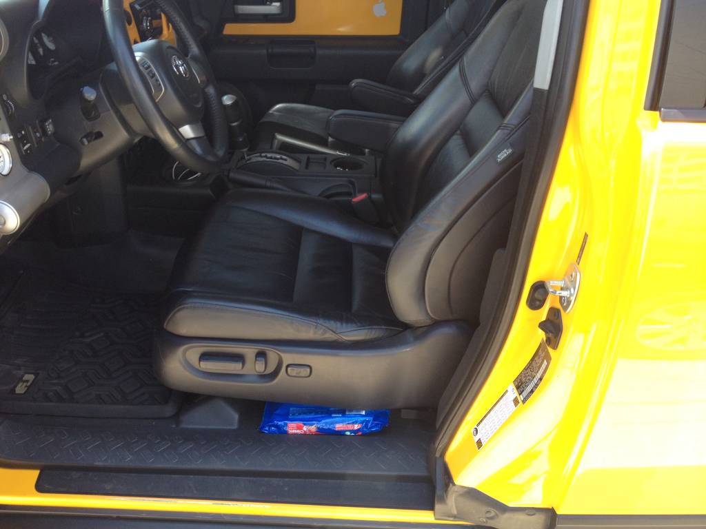

Добрый день, подскажите может есть готовое решение, чтоб заново велосипед не изобретать :284:
Заменил на фуджике сиденье поставил от хонды срв 10 года, а под правым сиденьем были 4 датчика присутствия пассажира- несущее крепление сиденья с датчиком. Вообщем я их благополучно снял и засунул под новое сиденье... Аэрбэг лампа горит! Комп их без нагрузки не видит... Кто сталкивался, не вариант же кресло в багажнике возить :273: хотелось бы еще и эйрбэг иметь рабочий, спасибо за внимаание.

Если ты все правильно сделал, перенес и установил, то ошибки сканером в памяти надо поснимать надо, они остаются в памяти когда что то делаешь и вкл зажигание.

Я их не установил, в тех креслах не та конструкция, я и х подключил и положил без нагрузки...

Так там датчик присутствия стоит, т.е. сидит ли пассажир или нет, срабатывает от массы человека. Поэтому у вас и лампа горит.

Так я о том и говорю, как отключить?)

если отключались при перестановке могла появится ошибка .... нужно чистить

Это надо с программой колдовать, вот такого опыта нет. А что этот датчик нельзя поставить снизу на новые сидения?

Дилерским сканером можно отключить, едьте на сервис Тойоты. Но не дай бог что, то у вас сработают все подушки.

Спасибо, завтра заеду :293:
