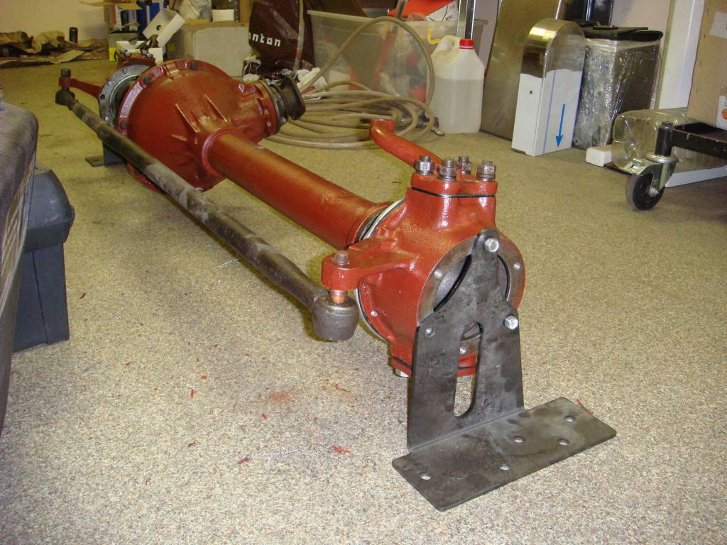

Робив собі сам. Гемор ще той!
Зробив 8 градусів пересвердливши "рюмки". Потім зменьшив на 1 градус, коли приварював назад опорні пластини ресор.
Вже при збиранні нарвався на можливе впирання рульової тяги (що між кулаками йде) у низ ресор.
Дав би кастор більше - довелося б ліфтувати підвіску. Для мене це неприйнятно. Моя неліфтована підвіска зараз викликає заздрощі всіх уазо-газоводів, кого катав.
В ідеалі (як для себе) робити треба так.
Виміряти кут підйому хвостовика редуктора;
Зрізати опорні планки ресор;
провернути "панчохи" на бажаний кут;
зібрати мост, встановивши потрібний кут підйому хвостовика редуктора приварити "панчохи";
приварити опорні пластини ресор "в горизонті".
Так робити правильно.
На фото дивіться оснащення для приварювання опор ресор до моста. В них я й зменьшив кастор на 1 градус. Можу позичити.

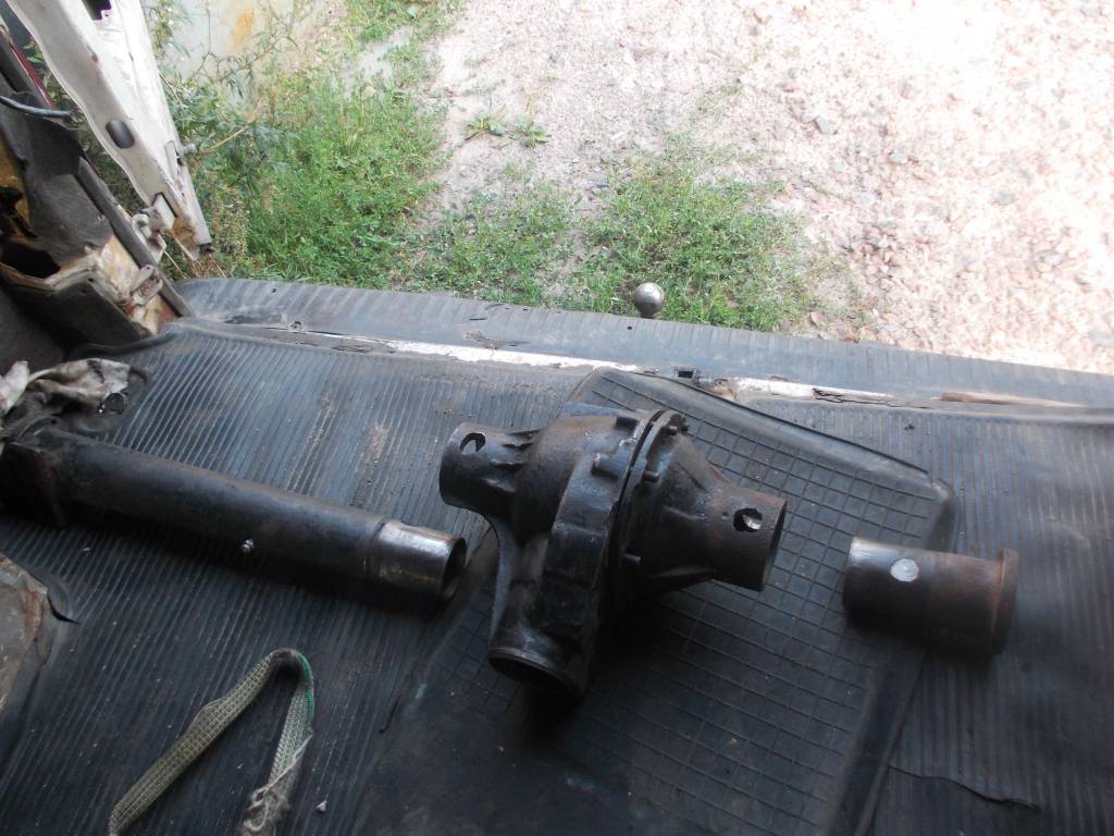

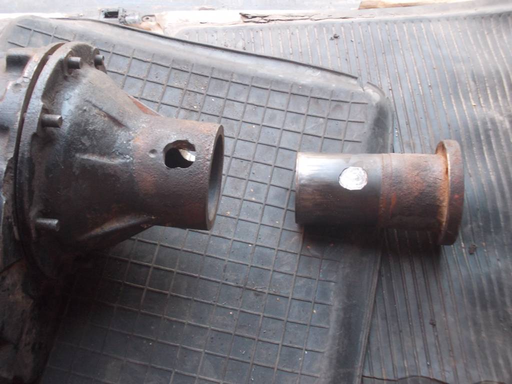

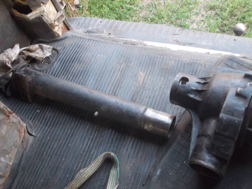

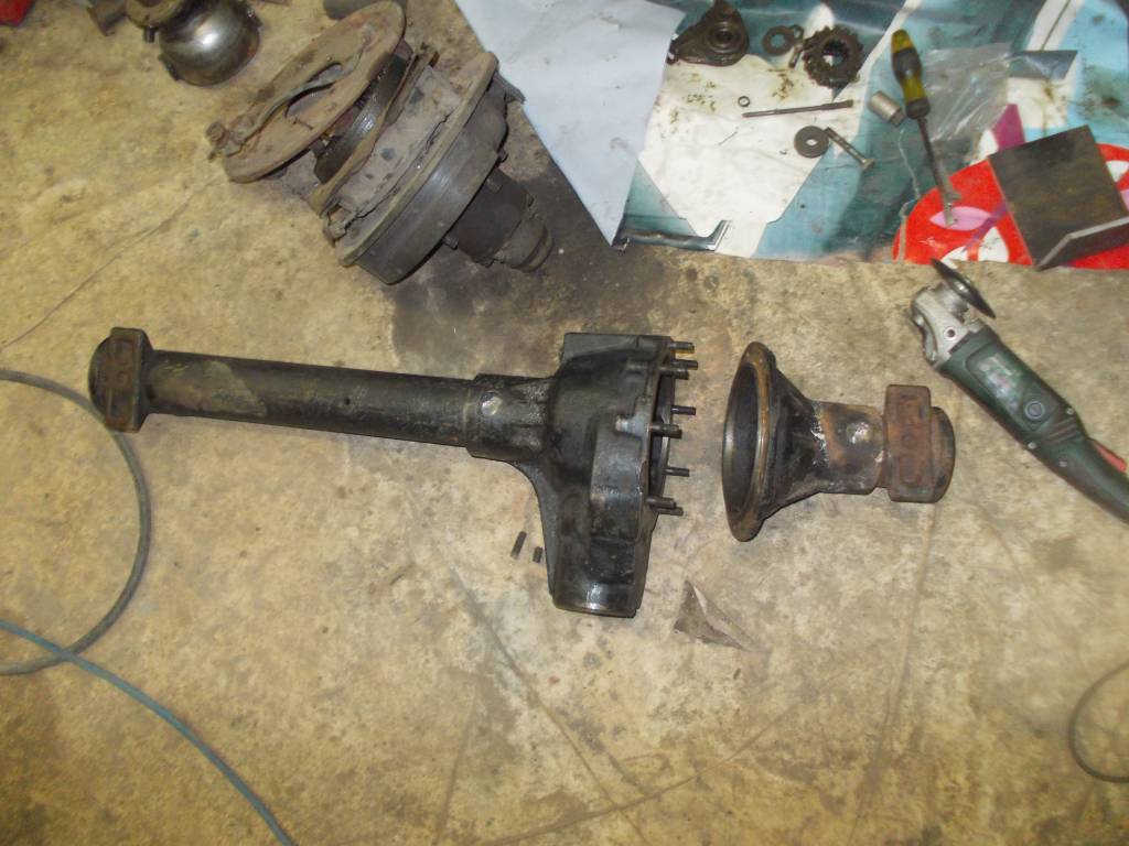

Вообщем пока так:

Отправлено 15 August 2014 - 08:30
Глеб, а эта оснастка на фото под какую разболтовку?
