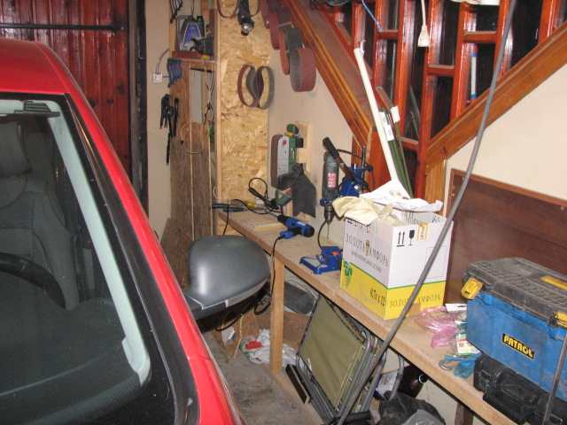

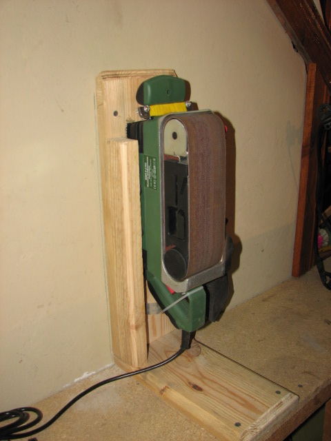

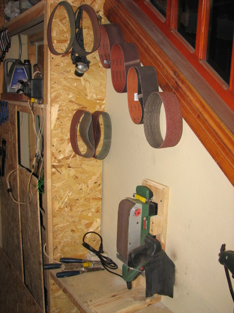

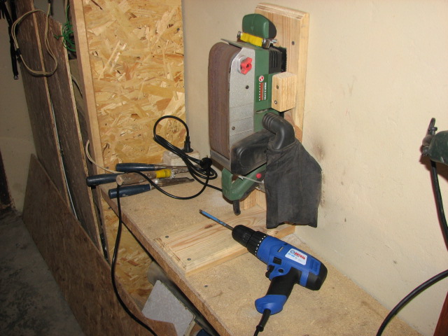

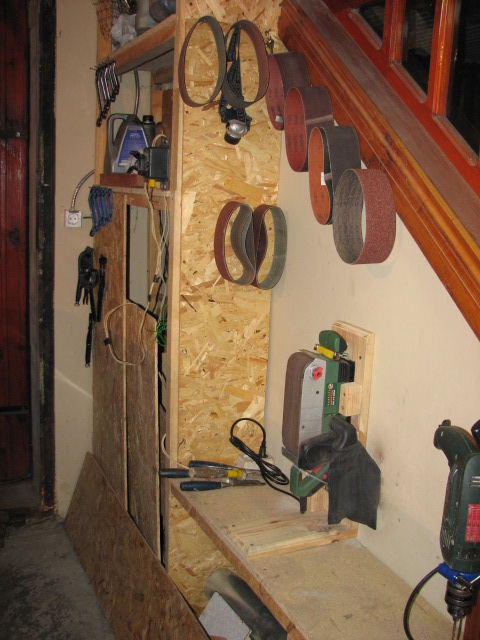

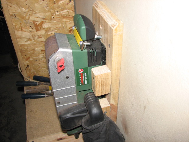

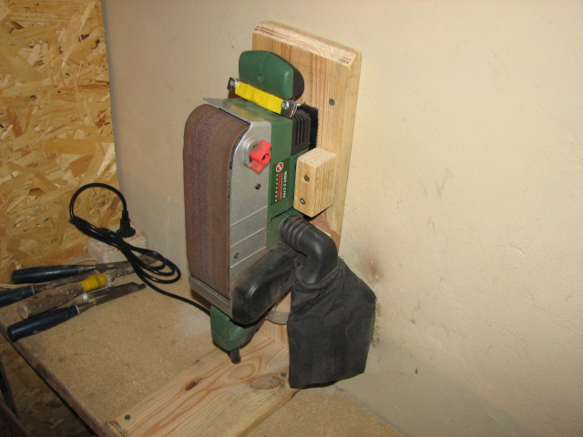

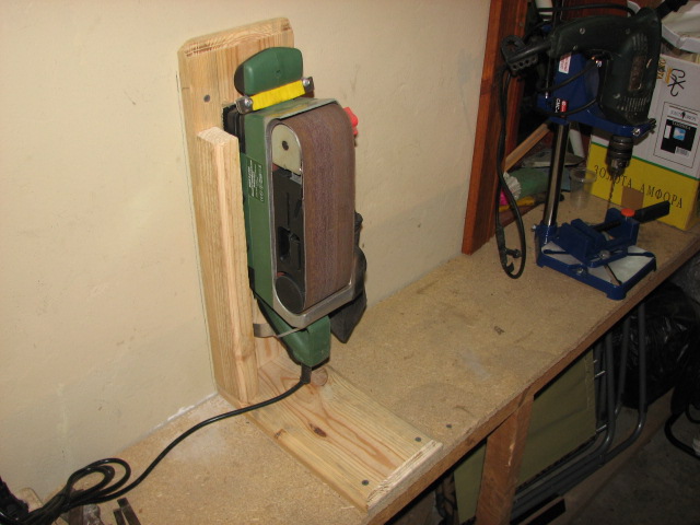

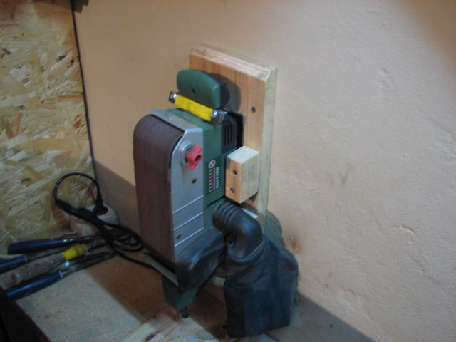

Вот долго смотрел на гриндера, есть у меня и "ножедел" на ленту до 1200, но все таки, когда попробовал приспособить обычную ленточную шлифмашину.....Большой "ножедел" - это профи инструмент, для определенных целей(в основном для изготовления ножей). По ценам есть разница и она очень и очень.., а расходникиииииииии........космос вааще!!!
Ну скажем полноценный ГРИНДЕР - 3500 -5000 грн.
Представляемый же - 500 грн... примерно...
Я взял ЛШМ с продольным расположением движка (слизано у БОШШ)...
-немного не удобно крепит, но не критично, а може даже и лучше....
Бытует мнение,что ленточная шлиф машинка(ЛШМ) - это тока по дереву..и усё!! не согласен. Ленточная, в отличии от ВИБРО, оставляет следы шлифовки на дереве, поэтому для "дворовых" целей для дерева предпочел "вибро". Она действительно шлифует "начисто".
Для НАШИХ - "слесарно-дворово-гаражно-домо-джиповых" целей - считаю незаменимой ЛШМ...но с одним условием..- крепеж её на стене в вертикальном положении, с приспобобой "столик".
Плюсов масса - расходники любые и по смешной цене...
и самое гавное - не ПЕРЕГРЕВАЕТ затачиваемую "заготовку"!!!!!!!!!!!!!!!!!!!!!!!!!!!!!!!!!!Попробеуте точить ножи и т.д. прозреете!!! я т о ж е ......уже!!
Наверное видели, или пробовали - точим НА ТОЧИЛЕ нож, отвертку, смеску, кожевенный нож.....т.д..чернеет..краснеет..чернеет...ВЫКИНУТЬ В ПРОПАСТЬ....!!!!
если на точиле перегрели деталь ..то действительно Выкинуть!
Тут я просто такого не ожидал..ДА ПРОСТЯТ МЕНЯ ПРОФФЕСИОНАЛЫ!!!!
ПРи заточке нагрев гораздо меньше....ОБЬЯСНИТЬ это НЕ МОГУ! но тем не меенее...
...Взял вот такую машину, прикрепив к стене, и сделав по нее "столик", мона делать от ОТ и ДО..............

На ручные ЛШМ ленты в свободной продаже любой зернистости и по нормальной цене.Хоть каждый день меняй.(Епицентр). На рынке еще дешевле от Епицентра. На проф Гриндера там сложнее - там цены "космос", хотя они себя и оправдывают, если люди этим зарабатывают...а как нож зробыти без такой ленты??? В эпицентре взял от 40-й до 400-ой. Для дома чтото точить и подтачивать хватает с головой..Меняется лента за 3 сек., Но надо еще мельче что б было.Для доводки ножа400-я маловато - надо еще мельче. Но где брал мельче не было. Но размер в продаже где-то есть, и стоит тоже не дорого. Она ж маленькая. А для "повседневных целей" более и не надо.

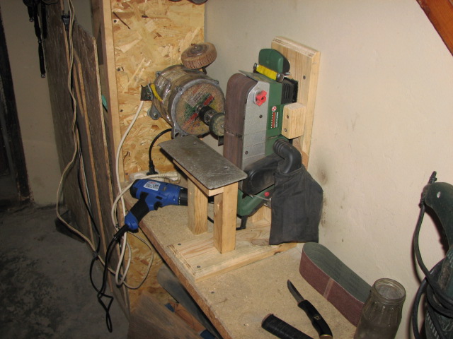

ну вот со столиком как то так ..
