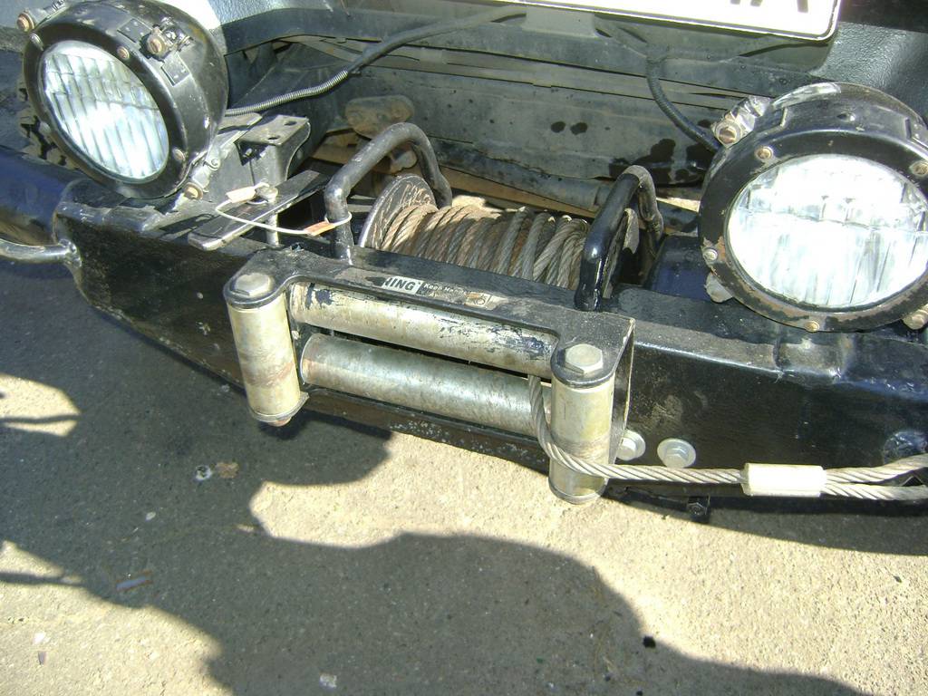

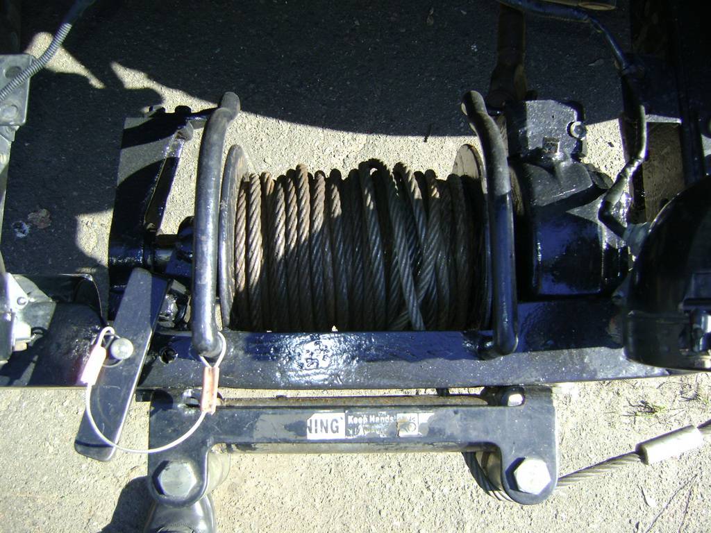

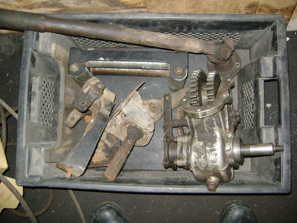

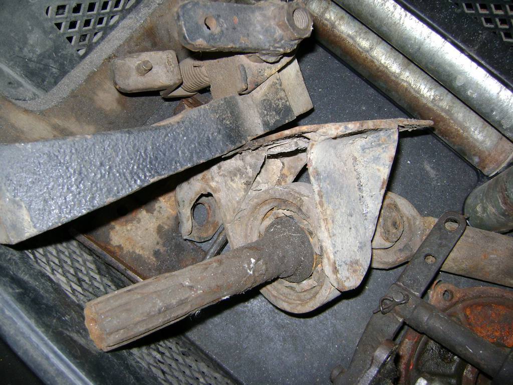

В том, что мне привезли в ящике, только человек с бурной фантазией мог опознать лебедку. Скорей это было похоже на металлолом.
Началась разборка и диагностика.

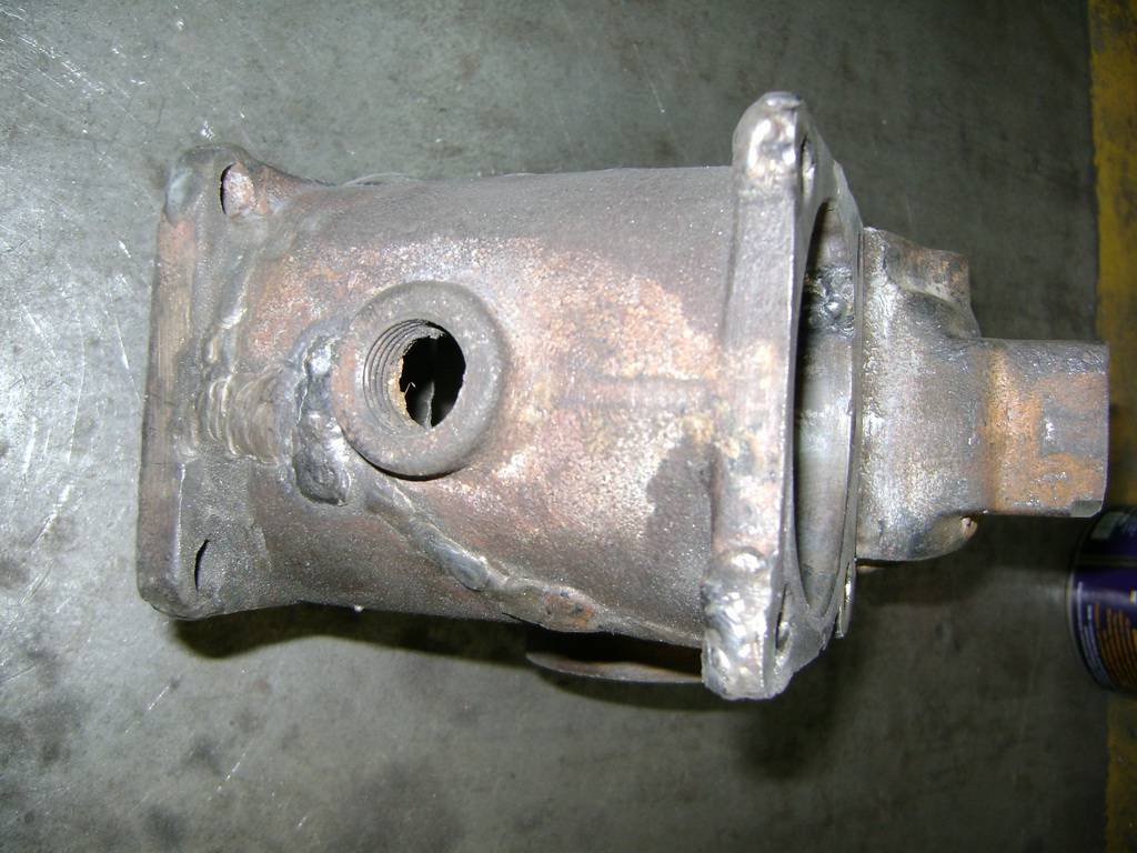

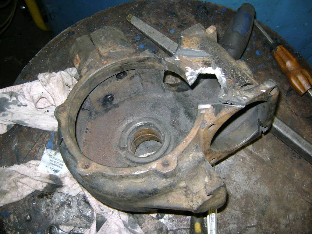

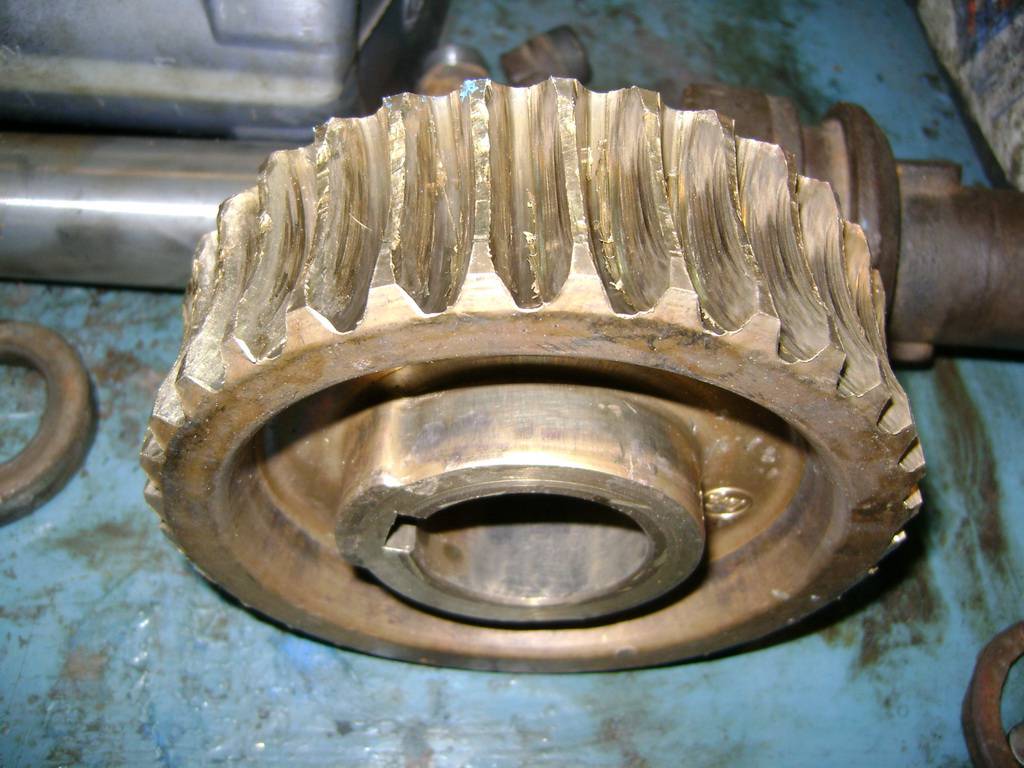

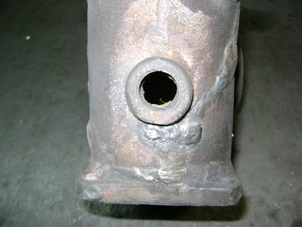

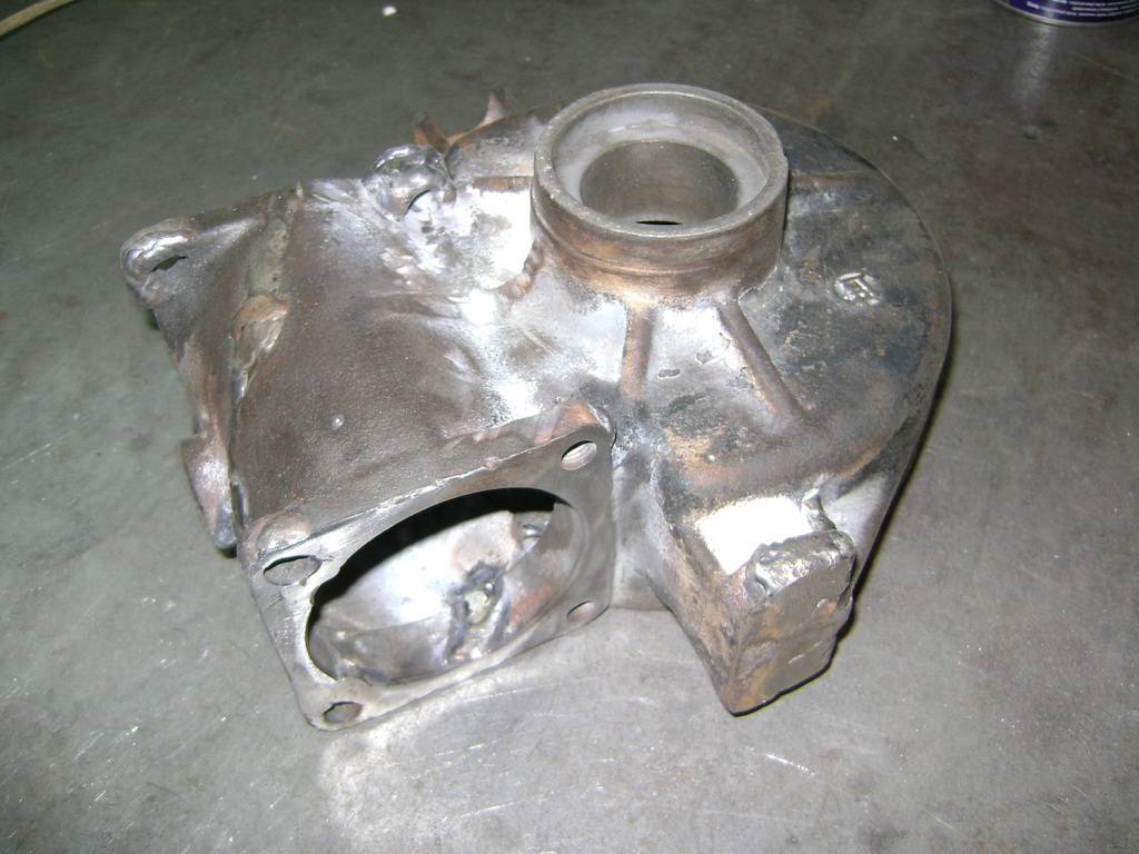

Корпус расколот в нескольких местах, пришлось собирать как пазл. Оказалось, что не все фрагменты присутствуют :( , монтажные "уши" все отломаны, втулки сточены. Но были и положительные моменты - шестерни хоть и с выработкой, но целые.
Началось кропотливое восстановление - ремонт корпуса, замена втулок, подшипников, сальников.
Попутно была изготовлена утерянная ручка свободного хода, перенесены в правильное место ролики-направляющие.

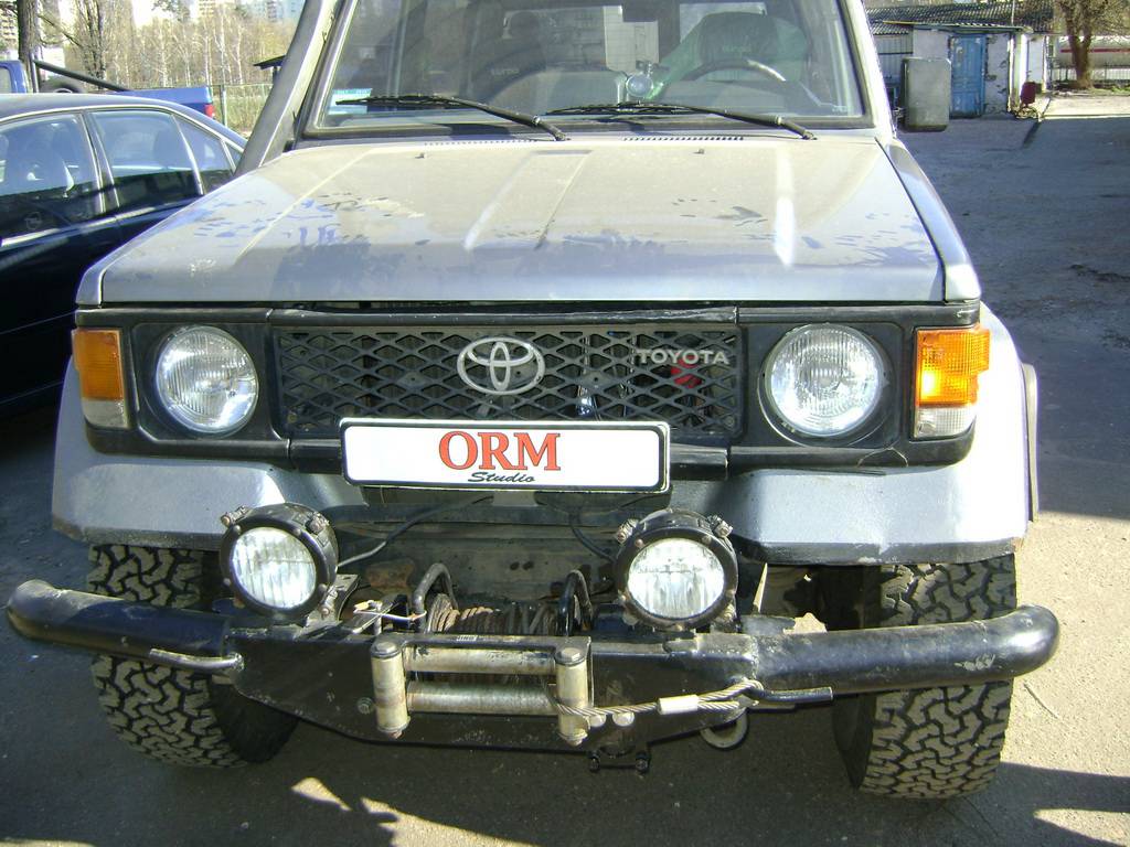

Тяговые испытания прошли успешно, лебедка и дальше будет радовать владельца семидесятки.

Да САша молодцы вы, вот так вернули к жизни сто процентный металлолом, а ведь 99 процентов людей ее бы выбросили, как поступил предыдущий хозяин моей машины. Патрол 4.2 с лебедой мех, лебеда было неисправна, он снял ее она валялась у него на даче, потом сдали в металлолом. А тепрь вот на готовую лебеду смотришь и даже не скажешь что ее по суди не было. Уважаю тех кто восстанавливает вот такие редкие вещи и механизмы.

#5 OFFLINE   Ironman
Ironman
    Строг и несправедлив
  • Registration: 22 Jul 2005
  • 1,484 posts
Posted 10 April 2014 - 11:54
Хорошая работа. А как с шлицевой кардана и подвесными подшипниками разобрался?
Подвесной заменили, изготовили кронштейн (раньше подвесной был просто приварен к раме). А со шлицевыми пока ничего не делали, вычистили, набили смазкой и оставили на следующий этап. Шлицевое болтается, но на 3-ей в разнос не идет.
