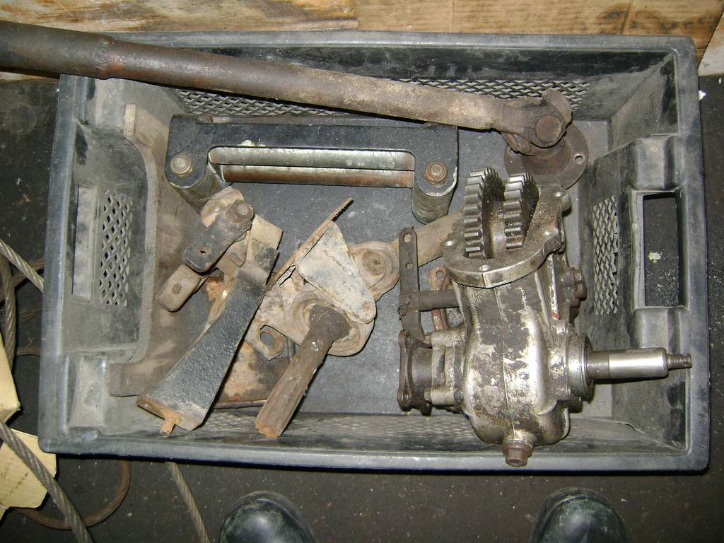

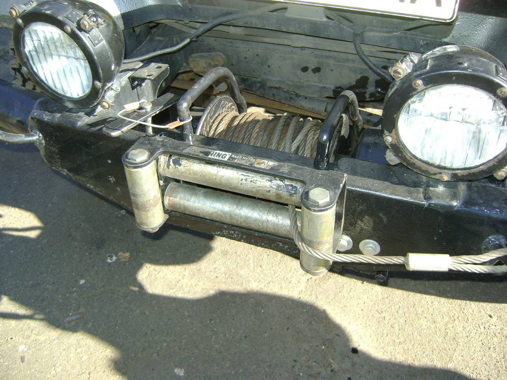

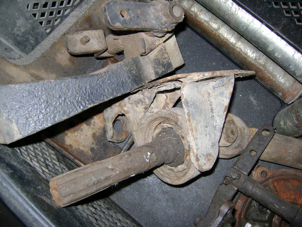

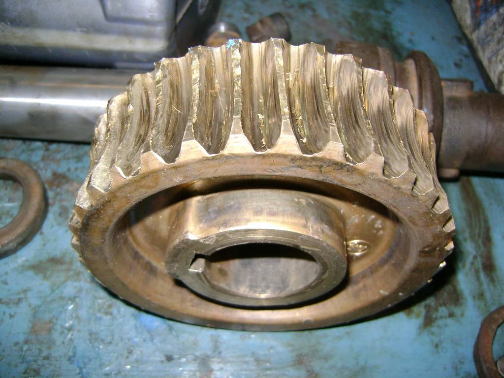

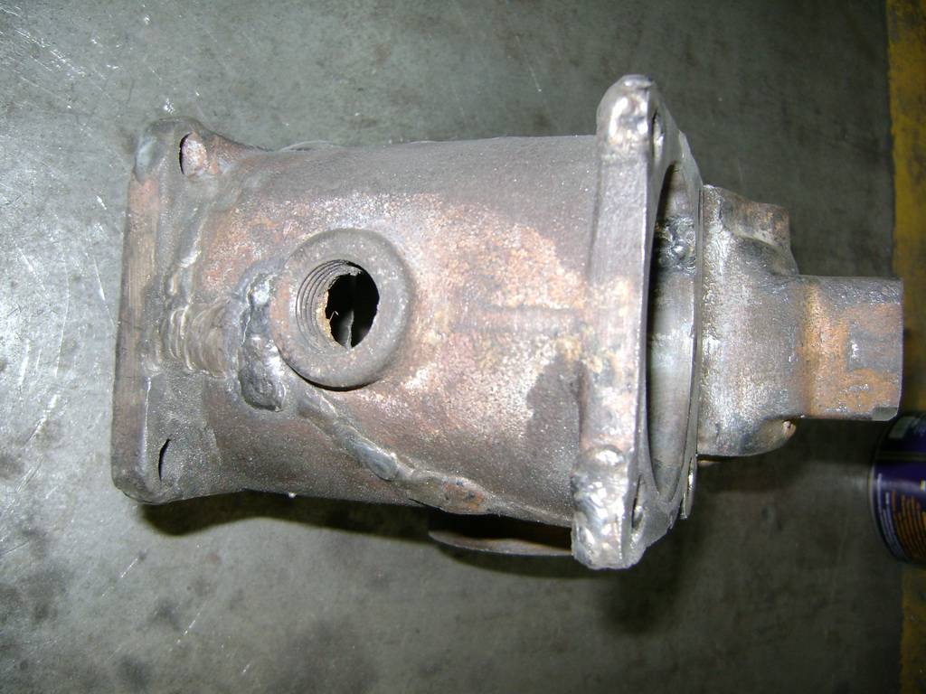

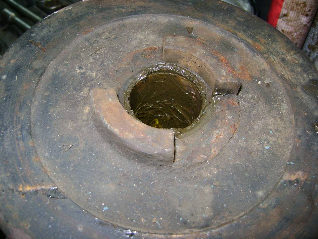

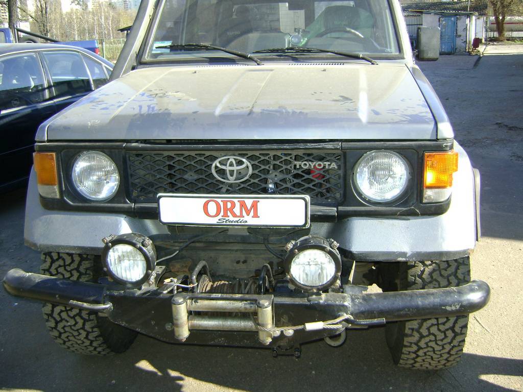

В том, что мне привезли в ящике, только человек с бурной фантазией мог опознать лебедку. Скорей это было похоже на металлолом.
Началась разборка и диагностика.

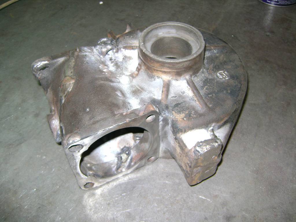

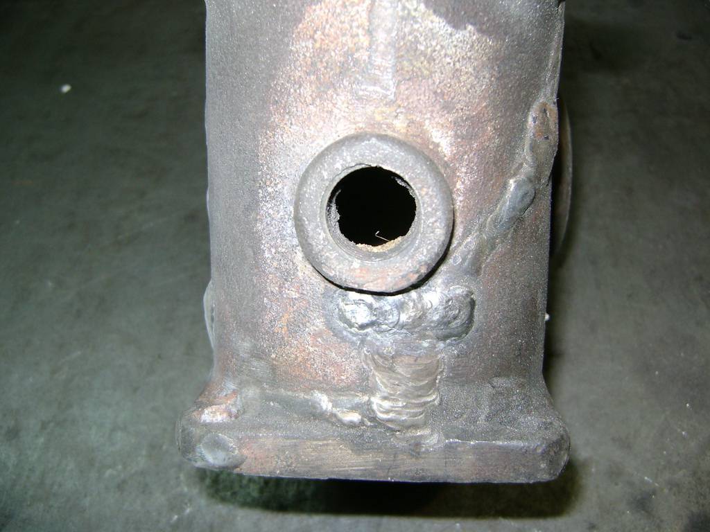

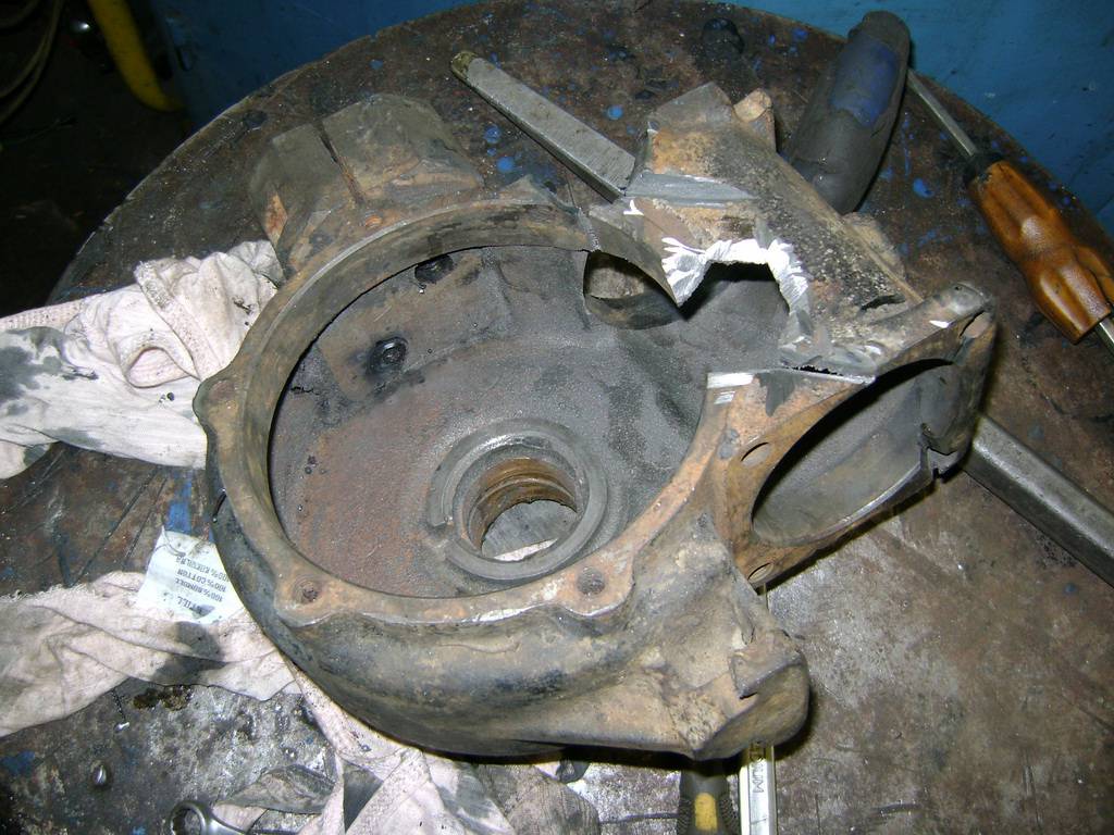

Корпус расколот в нескольких местах, пришлось собирать как пазл. Оказалось, что не все фрагменты присутствуют :( , монтажные "уши" все отломаны, втулки сточены. Но были и положительные моменты - шестерни хоть и с выработкой, но целые.
Началось кропотливое восстановление - ремонт корпуса, замена втулок, подшипников, сальников.
Попутно была изготовлена утерянная ручка свободного хода, перенесены в правильное место ролики-направляющие.
Тяговые испытания прошли успешно, лебедка и дальше будет радовать владельца семидесятки.

Хорошая работа. А как с шлицевой кардана и подвесными подшипниками разобрался?
Подвесной заменили, изготовили кронштейн (раньше подвесной был просто приварен к раме). А со шлицевыми пока ничего не делали, вычистили, набили смазкой и оставили на следующий этап. Шлицевое болтается, но на 3-ей в разнос не идет.
