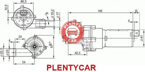

Вот насос, такие ставят для увеличения интенсивности охлаждения на ЗД30, около 500л/час: Bosch 0392020024.
А як бути з діаметрами отворів. На Bosch 0392020024 13.2 мм., а в патролівському радіаторі 38 мм. Завузити?
Сообщение отредактировал ОМЕЛЯН: 17 March 2014 - 14:40
#12 Vrubel
  • 6143 сообщений
Отправлено 17 March 2014 - 14:52
Нужно реальную установку смотреть, как в серийных авто реализованно, может и заузить в чем проблема,он же постояннно работает, а вообще лучше схему смотреть у тех кто готовил эту "котлету"
