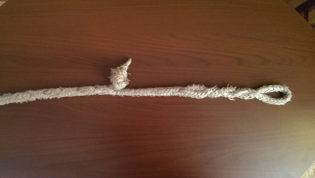

Вот такое сочинил для удлинителя.
Зацените.

у меня без узла на конце, обмотано соединение изолентой, и то только чтоб в грязи легче найти было..

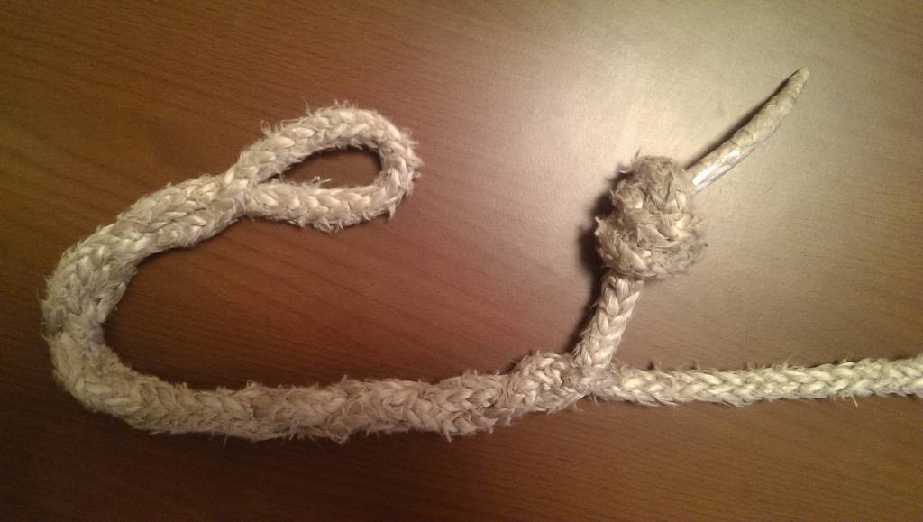

Назначение узла:

Не пойму, честно говоря.. :303:

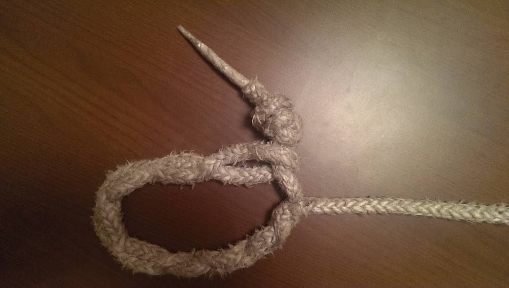

Под нагрузкой.

Серега мне кажется может быть два сценария последствий:
1. петля затянется под нагрузкой и ты не сможешь вытащить узел;
2. под нагрузкой начнет рвать разсоединенные волокна куда заплетался конец троса.

Идея в чем: есть так называемый "софт шакл" - идея не новая, в инете инфы валом. Можно идти простым путем - на основном кевларе - петля + софтшакл. Я же хочу все это совместить на основном тросе, т.е. есть на оконцовке основного кевлара петля, а дальше - см. 30 от петли "балабуха" на основном тросе. Балабуха у меня - морской двойной стопорный узел - может не очень красив - но легко вяжется, и держать, я уверен, будет. Тут вопрос как заплести общую конструкцию одним концом. как сделать двумя концами - идея есть - будет еще вариация на тему.

прогнозирую обрыв шнура, у самого корня петли (большой) В принципе vladyn все сказал

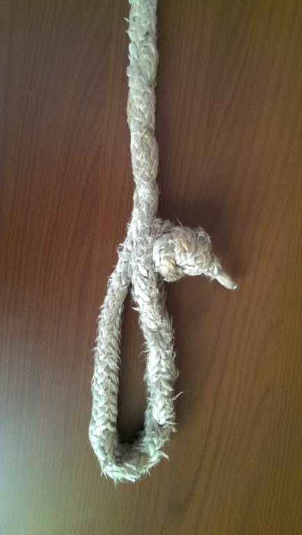

Учитывая конструктивные замечания, придумал версию 2.
На ней осановлюсь. Впереди испытания.

Идея в том, чтобы вообще обойтись без традиционного шакла. Эта конструкция легче, и в работе должна быть быстрее.
Особенно актуально на удлинителе, чтобы избежать шакла в центре, в целях безопасности. Ну и вспомагательная цель - пузотеры тягать. Им в проушины шаклы не влазят.

Все правильно шакл на удлинителе это зло, но соединять то надо. пока не понял суть такого узла будет он удобен и как быстро можно будет им управлять

идея в совмещении этого http://4x4shop.ru/sh...e.tpl/2198.html и этого http://www.4x4sport....ue.html?id=2563 ... не реклама- просто картинки наглядные)))
