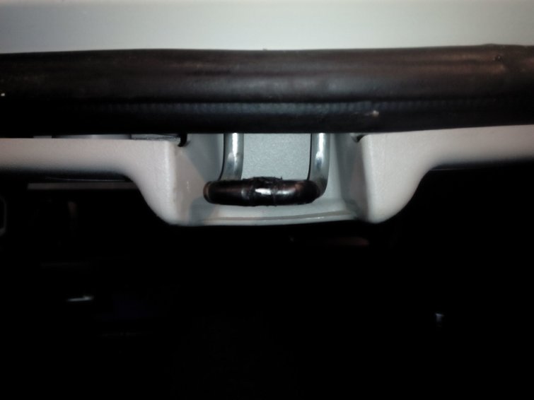

#29 Danila
  • 703 сообщений
Отправлено 29 February 2016 - 13:29
Скорее всего надо подтянуть ответные части (за что цепляются крючки)
Вот я об этом тоже написал, можно даже из салона закрыть заднюю дверь и подергать ее в салон, если она имеет шат, то надо отрегулировать вот эти петли по глубине. Также на них можно поменять п\у трубочку.

Отправлено 10 March 2016 - 13:22
Подергал задние двери на наличие люфтов петель - там всё ок. Да и визуально видно, что когда захлапываю водительскую дверь, она немного продавливается вглубь вместе с задней пассажирской, то есть дело точно не в тех петлях.
Как и писал, эти крючки (сверху и снизу) я уже пробовал регулировать, утапливая их чуть в глубь. Всё становится хорошо, но хватает на неделю, максимум две, а потом опять всё брякает...
Кстати, надо бы попробовать как у вас, обмотать их изолентой....
