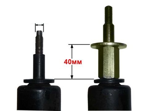

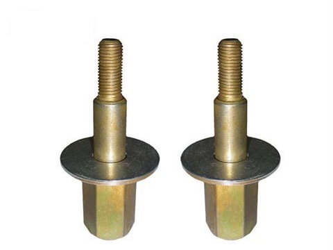

Сама думала над вариантом удлинения штока....
Вот пример:
  • Алекс это нравится

Да, вы правы к моему сожалению, сейчас подумаю что делать, конечно не планировал покупку новых амортов, а они у вас есть сейчас? И стати, как это удлинить штоки?
Да - есть новые ваши аморты ОМЕ/Австралия, но я не хочу вас вынуждать покупать новые, понимаю что вы не расчитывали сечас, можно эти удлинить, разрезается шток и вставляетсяз трубка и обваривается, удлиняя сам шток. Я себе так еще в 06 году удлинял перед Арктикой, выдержали без вариантов.
#13 VOIN
Отправлено 25 December 2013 - 14:12
Насколько я знаю, проблема устранена посредством удлинения штоков и теперь в машине тишь и благодать.
