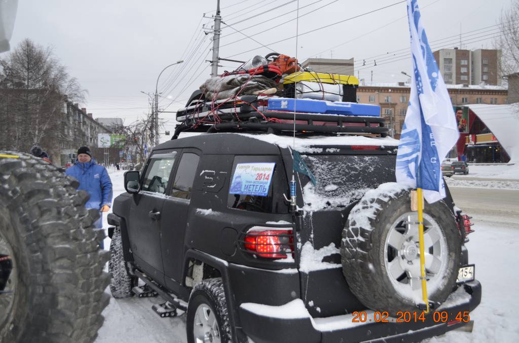

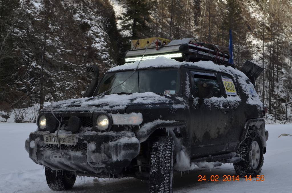

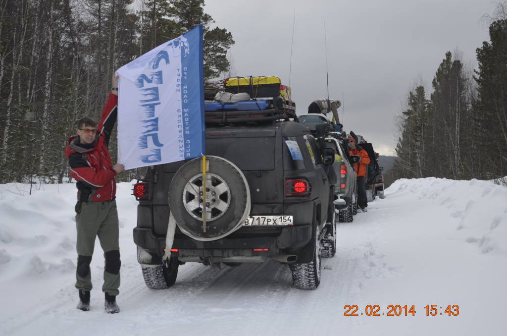

Всем огромный ПРИВЕЕЕЕТ!!! Вот я и вернился с экспедиции.Выполнил практически все задачи по подготовке фиджа в дальнию, зимнию экспедицию. Экспедиция была изменена на пробег 4000км. Установил:полиуретановые сайлентблоки,усиленную IRONMAN 2,5”+150кг Дополнительный топливный бак на 120 литров,перекачной насос и двойная горловина,площадку под лебедку в штатный бампер,
защиту радиатора, картера, и раздатки из стали 4мм, лебедку Come Up DV-9s 12V, «Фендеры» и полиуретановые подушки под кузов на раму, светодиодную люстру 240вт, усиленные пороги с подножками, на БАГАЖНИК времени уже не хватало и пришлось купить китайское г..., тупо поставил на штатные реленги и притянул хамутами. Нагрузил около 110-120кг. после того как заехали на категорийный участок китайское г... развалилось в пух и прах, шмурдяк оставался держаться засчет всяческих утяжек. Нужен не китайское г.,а простой аллюминевый экспедиционник. Ну както так о багаже
Цель экспедиции - достичь в зимний период поселка Верхняя Гутара. Одного из трех поселков расположенных в Тофаларии - месте проживания самой малочисленной народности России. Пробег – 4000км. 4-я категория сложности._DSC4689.JPG _DSC4706.JPG _DSC4798.JPG _DSC4855.JPG
