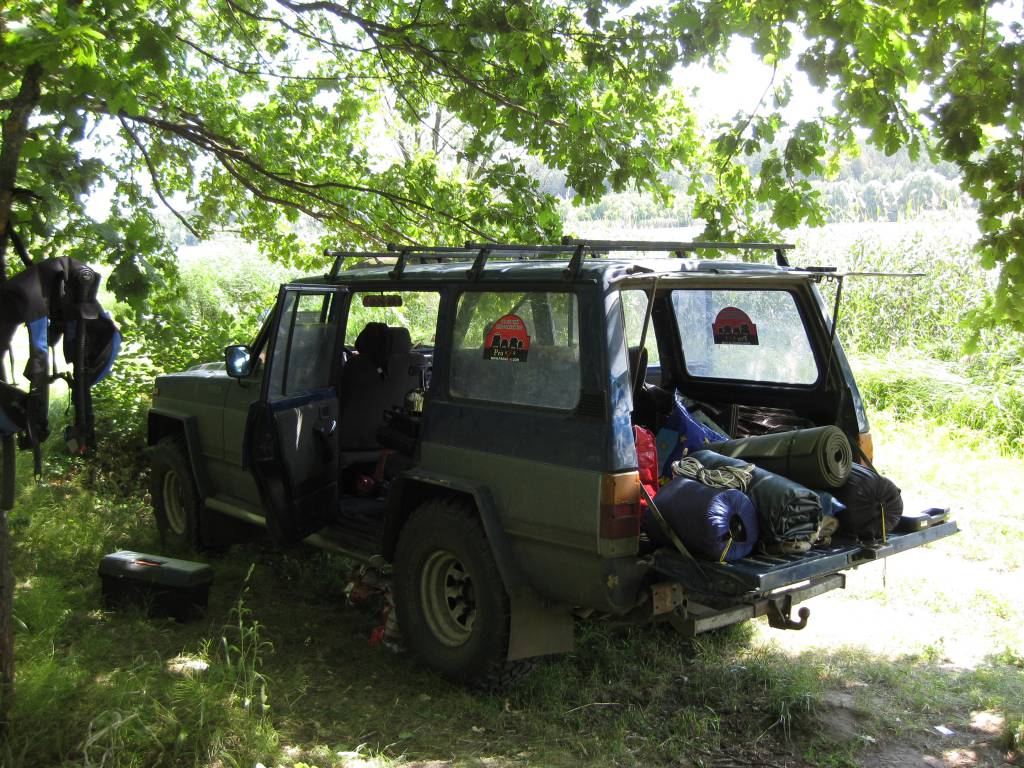

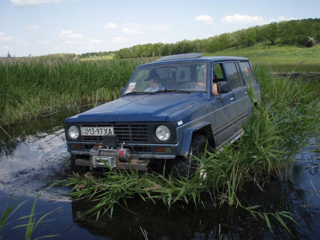

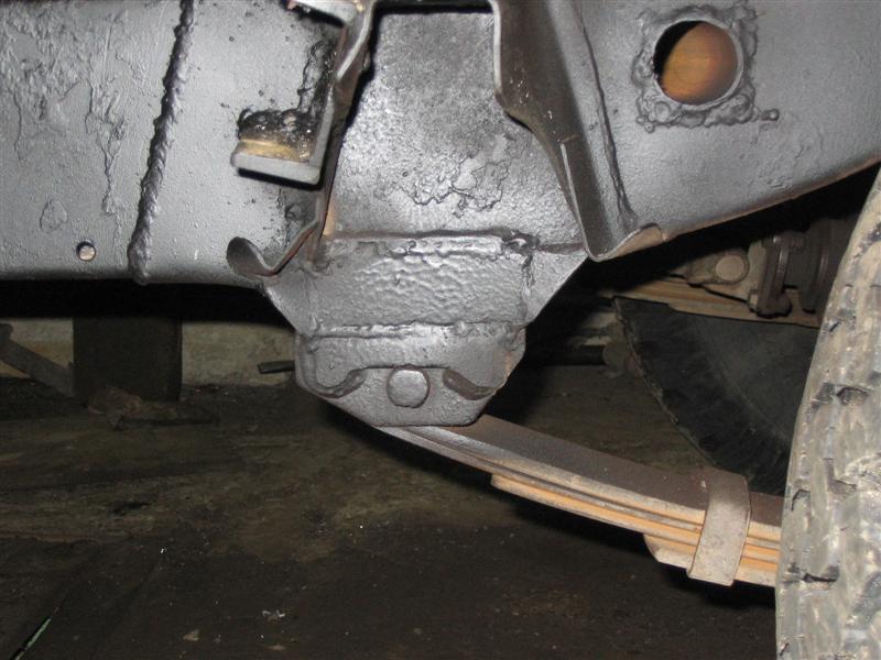

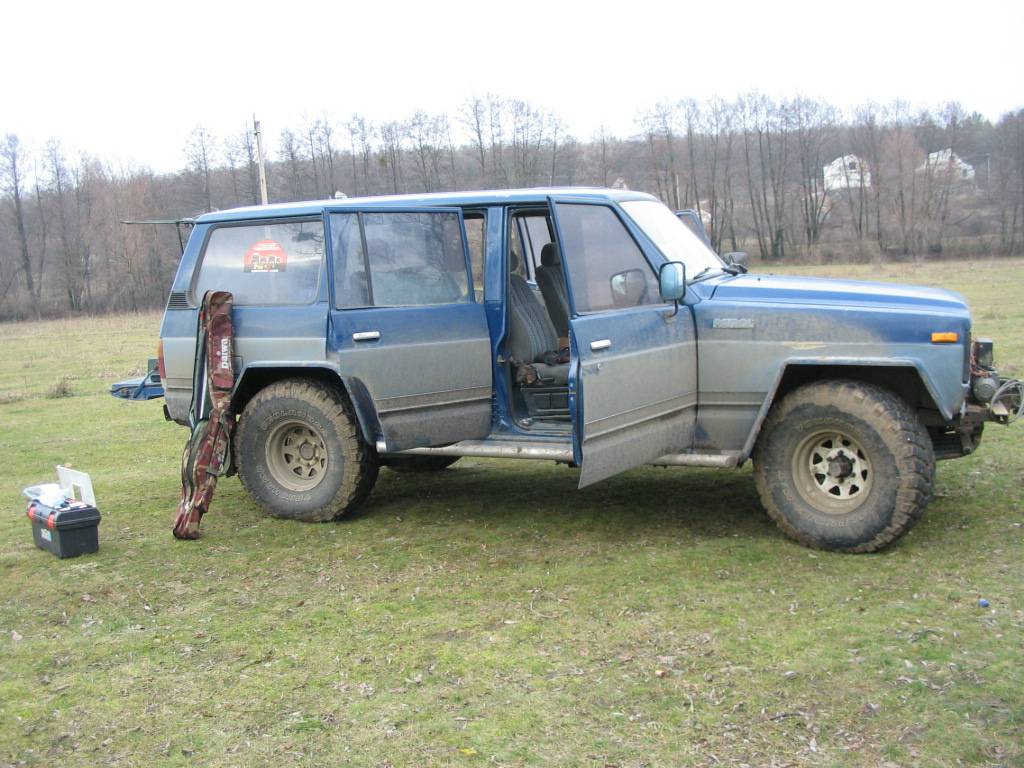

На своем Ниссане я резал арки, заказал в Синельниково рессоры, в сравнении с родными - длиннее листы, но с большим прогибом. Для 35-х колес этого сначала хватало, но рессоры быстро просели, тогда сделал бодик на хоккейных шайбах и этого было достаточно. Это было в 2003г., поэтому и тюнинг был колхозный. Позже, при ремонте рамы, перенес точки крепления рессор на 40мм. вниз, и сделал бодик на капролоновых проставках 65мм. + опустил вниз резиновые отбойники мостов + приколхозил амортизаторы от ТЛК 80. Сейчас свободно помещаются 36-е TSL, и похоже влезут и 38-е.
На фотографиях машина до ремонта рамы, и во время ремонта, фоток поднятой машины нет.
