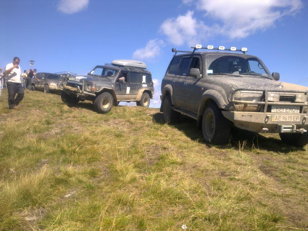

Гляньте фото:
среди больших машинок на заднем плане виден КИА Вашего земляка атмосферный 2,0Д
И он спокойно заехал сюда:
и не только.
Не по воздуху же он туда попал :179:
А посему, при мадовой резине очень даже неплохая машинка в своем ценовом сегменте!

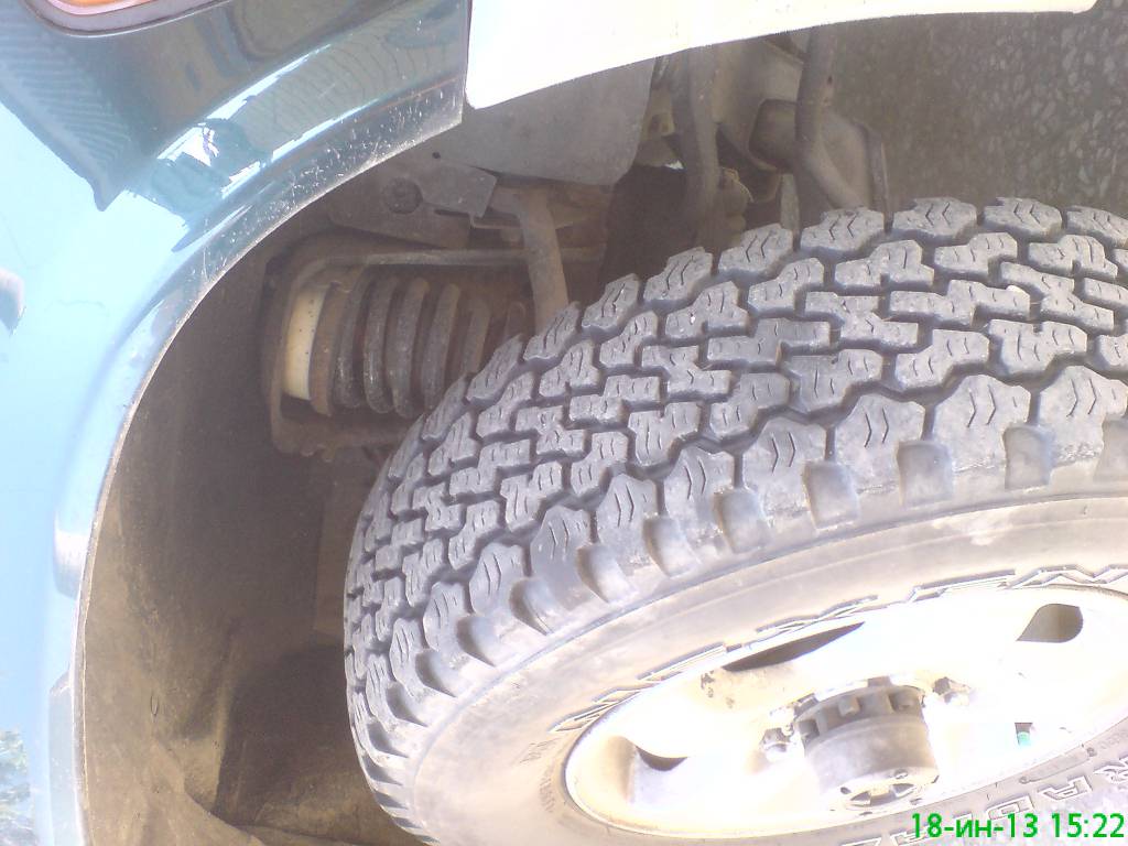

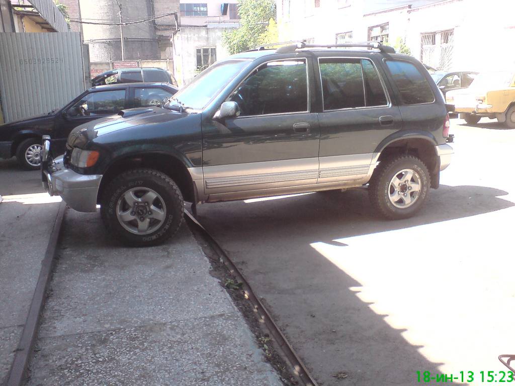

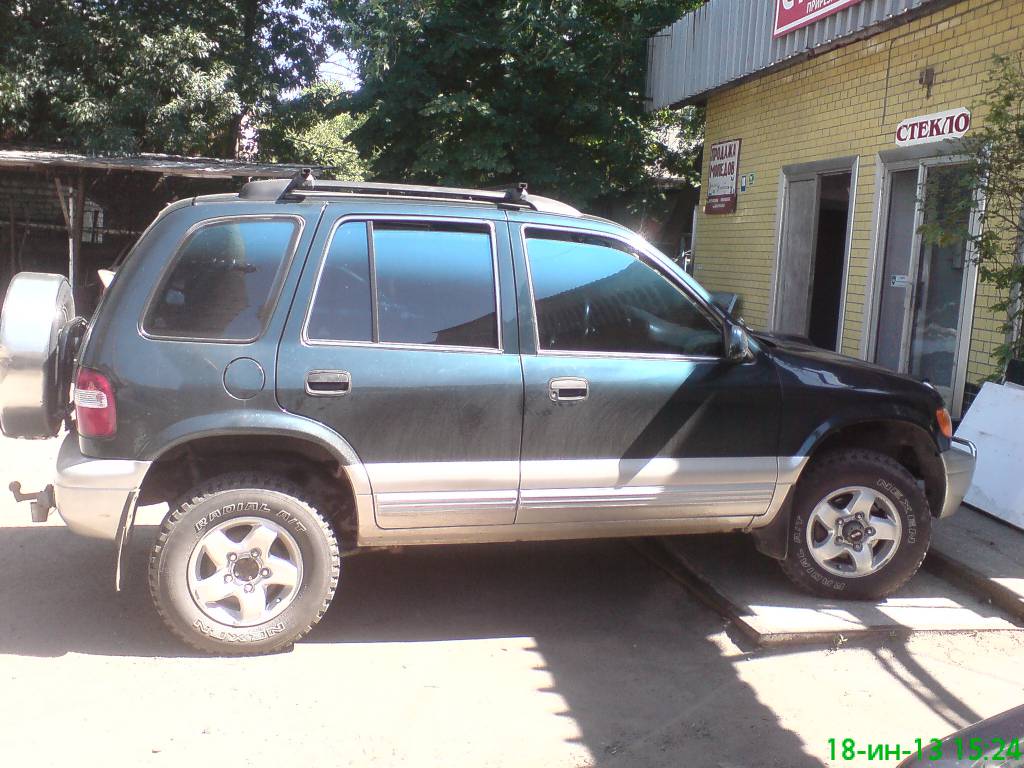

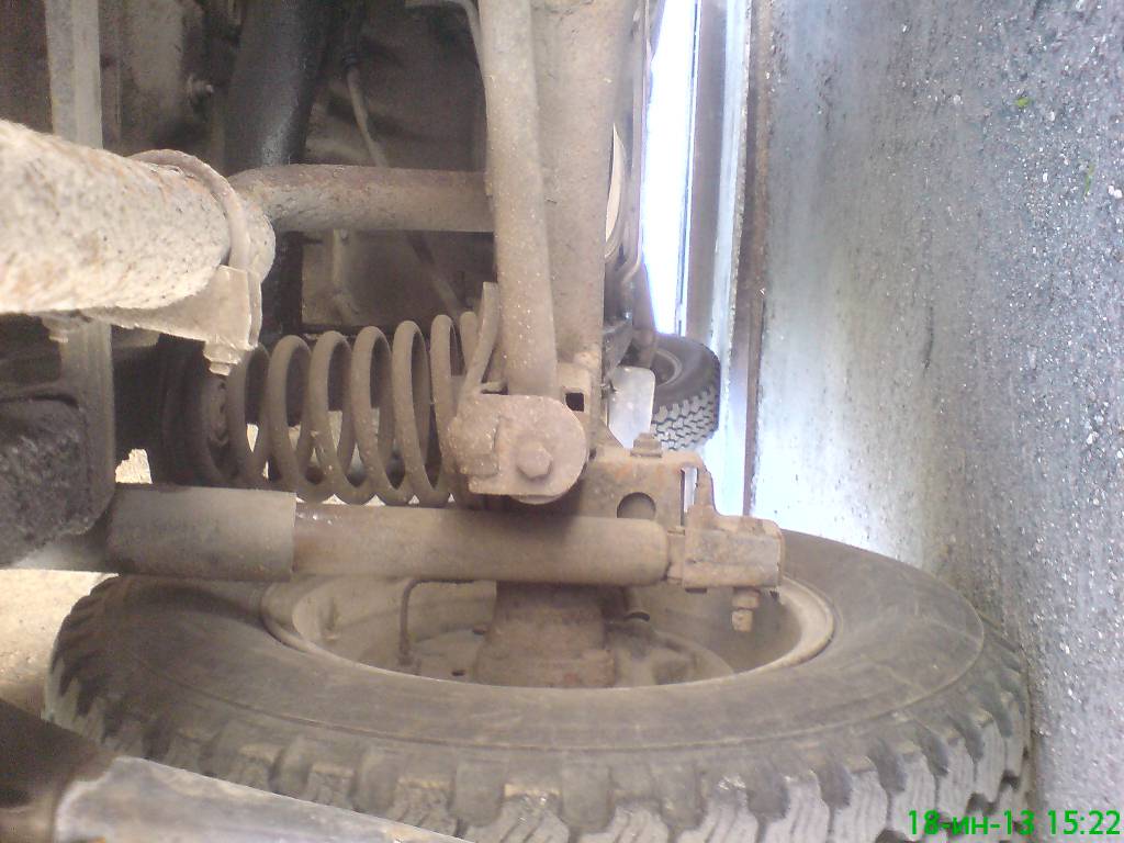

Відправлено 18 June 2013 - 19:22
пока что выглядит всё вот так
В задних пружинах витки друг о друга не бьются?
Нет пока не замечал
А чего им биться, разве если перегрузить багажник.

Передние по виду вроде как подуставшие..

А передние пружины вроде и правда севшие.
