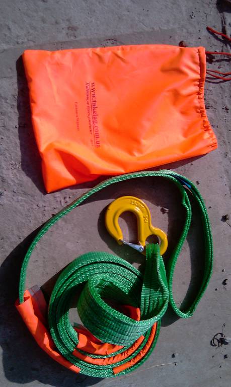

Купил сегодня стропу.5 метров,до 10 тонн,не знаю на счет динамики,но цена очень даже правильная-аж 184грн.Там много всего-и крюки ,и шаклы и тд.и тп.(Не сочтите за рекламу)

Как то хлипковато выглядит для десяти тонн :545:

и всего 5-метров :303:

ps: обычно на стропах не цепляют крюки, а для зацепления используют шаклы.
pss: на покатухе возьми и сравни её с тем что люди возят с собой, по фото она как то не внушает оптимизма - но это субъективно. просто буть осторожен в использовании.

Не похоже ни динамику, это обычный буксир на 10т.
Конкретно эта лента-буксировочный вариант,с этой задачей справляется.
При рывке разрывается,бо не тянется на требуемые для динамической стропы 20-30 процентов исходного размера.Творит неприятности,людям надо стоять подальше.
Идеальна в коротком варианте 2.5 метра,как корозащитка.(у нас стоит такая 30-35грн)

Сам не хотел с крюками(в прошлый раз,когда лопнул трос,думал и фары повыбивает),заказал с петлями,приехал,а мне говорят,что со склада не привезли.Ехать на Корчеватое второй раз облом,взял,что было.А вообще-то они шьют стропы различной длины.

Не - эта стропа на десять тонн не может быть, вопервых крюк там причем, он и трех тонн не выдержит. Если по асфальту тянуть на буксире машину на 10т то она выдержит до первого рывка и лопнет.
Мульён раз это обсуждали.
Но ты правильно сделал, что спрашиваешь, но не правильно сделал, что купил.
Это самая обычная строительная стропа. Для наших целей она не подходит. Пороверенно.
Дёрнуть засевший авто - не получится, т.к. эта стропа не имеет возможности тянуться.
Тащить по асфальту - тоже не фонтан, т.к. она короткая и при снятии натяжки со стропы она быстрее других протирается и есть возможность выпадания крюка с проушины.
Отдай стропу строителям, там от неё больше пользы будет.

Да. К сожалению это обыкновенная текстильная стропа. (СТП). Судя по цвету грузоподъемностью 2 т. С вплетынными (вшитыми) крюками. Т.к. производитель заявляет Коэфицциент запаса мин. 5:1, то отсюда и рассказ о 10 тоннах.
Я бы конечно ее не выкидывал. ))) Можно как удлинитель в случае нужды использовать, как корозащиту, да и при буксировке все-же она сгодится вполне, жесткая не так как стальной канат.

Нормальная буксировочная стропа, не парься. Дергать тяжелую машину на ней не стоит, можно что-то вырвать, но тянуть вполне. Если зеленая 2тн, если желтая 3тн, крюк тоже кстати около того.
Запас идет минимум 7:1, причем в отличие от АРБшных и прочих поделок на эту стропу нагрузка регламентирована гостом при продаже выдается паспорт. То что АРБ заявляет на 8-12 тн, они видимо строп таких не видели.
Но она не тянется(почти) факт! Если слегка поддернуть можно использовать, рвать даже рывковой стропой машину глупо.
Привет!
Подъедь в клубный магазин, тебе всё расскажут не хуже чем на форуме, еще и пощупать сможешь и прицениться.
Собственно раз купили, то уже поздно отговаривать, тем более строп должно быть минимум две, а эта подойдет вполне для буксировки и если наедете на нее то и не жалко. А для силовых выдергиваний надо хорошая стропа с именем, например АРБ и никаких крюков, крюки при выдергивании это враг №1, только шаклы.

строительная стропа :114:

Рвать с разгону не надо, а всё остальное выдержит. У лебёдки 9000-9500 усилие около 4.5 тонн, так что эта стропа выдержит любую СТАТИЧЕСКУЮ нагрузку, но с хорошего рывка тяжелая мощная машина может её и оборвать.

За эту стропу можно поднять три моих машины(10тн) ))) Выдержит и динамическую. Вопрос выдержит ли крюк на раме рывок, но это от больной головы.

Откуда уверенность? Есть тесты о ней? Цена уж слишком на рядовое г-о похожа каких на базаре полно.

......Вопрос выдержит ли крюк на раме рывок, но это от больной головы.
Как по мне - самое слабое место этой стропы - крюк.
В остальном - полностью согласен с Денисом.
Себе такую же заказал и вожу для обычной буксировки машины и вытягивания более легких соратников :200: .
Рывок - не рассматриваю вовсе, ибо есть "лебеда" :148:
