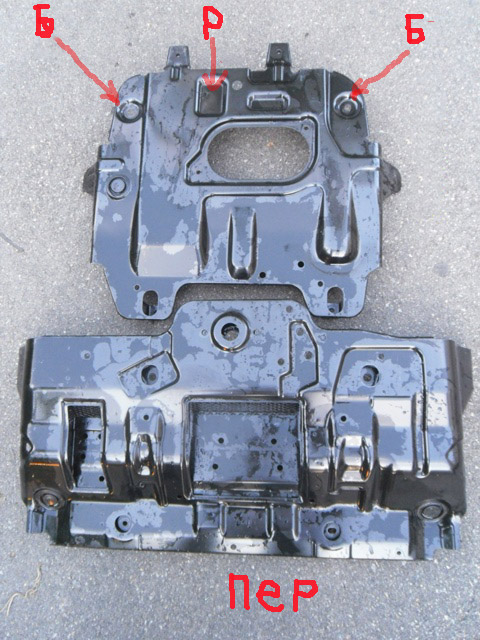

Знаю такой трабл на ФЖее, это тарахтит или скрежещет вторая(задняя) защита мотора, см.Рис.
Задняя ее часть крепится двумя болтами(буква Б) к поперечине подрамника, хоть болты и зажаты а будет дребезжать в месте помеченном буквой Р (Резина). Вот в этом месте между балкой и защитой подложи кусок резины толщиной 3-4 мм длинной 5 см и все неприятности исчезнут. Эта проблема появляется после наезда брюхом на снег, на песок или что то потверже, защита слегка прогибается и начинает дребезжать о балку, отсюда и этот звук. Вот такие дела.
  • Danila и soe это нравится
Веталь - тысяча благодарностей все точно сделал как ты писал и вся эта дребезжалка пропала полностью, блин с меня магар!
