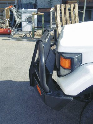

Отправлено 29 November 2007 - 16:52
Нашёл вот в закромах инета. Похоже на мелкую съёмную сетку.
