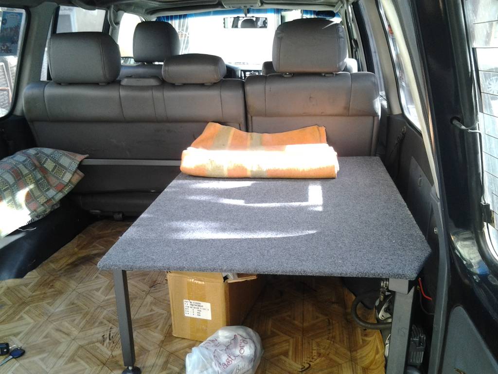

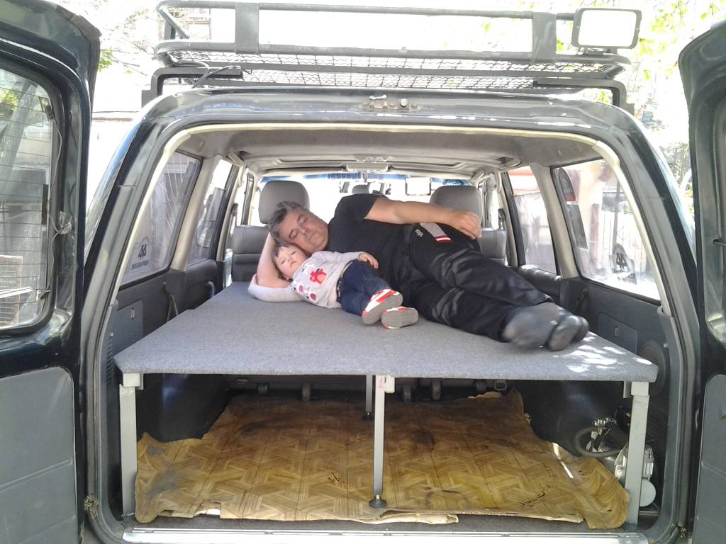

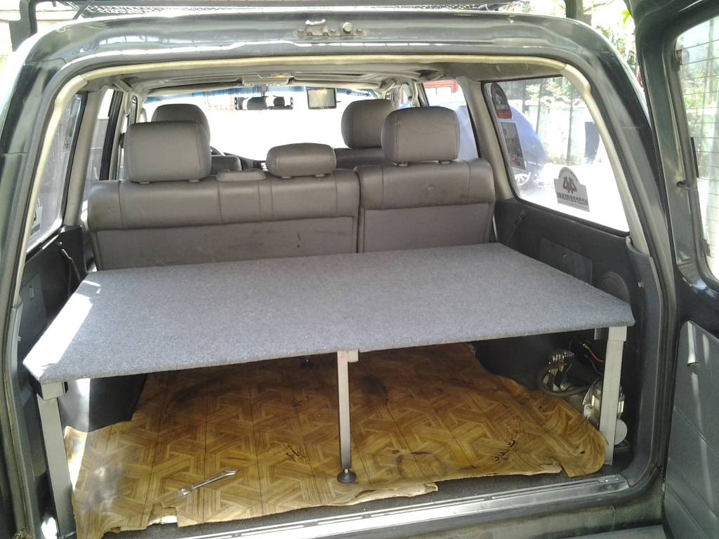

Может кому надо, а кому не очень....
Короче! Сбылась мечта идиота!!! После долгих поисков, мучений, раздумий, подсчетов, разочарований и прочих радостей, которые сопутствуют творческой деятельности мозга, я себе в восьмидесятку сделал то, что давно хотел - спальное место!
Необходимость наличия сего девайся в "проходимце" заточенном под экспедицию, многократно обсуждалась на различных форумах. В итоге, обобщенная информация братьев-джиперов, личный опыт приобретенный в экспедициях, а также желание совместить приятное с полезным, выбора мне не оставили - спалке быть! Это мое личное мнение. Возраст, видите ли! Ленивый стал! Люблю комфорт! Короче, это мое дело!
Но, помимо хотения, есть еще возможности (в смысле деньги, или их хроническая нехватка) и здравый смысл (функциональность изделия). Т.е., чтобы было дешево, приятно и не требовало бы приложения избыточных усилий, в процессе совместной жизни. Кроме того, все известные мне конструкции спальных мест не позволяли загрузить в багажное отделение мои ФБелы + экспедиционный шмурдяк. Поэтому приходилось выбирать – или спалка, или колеса. В итоге устал выбирать… Но спалку все равно хотелось. Особенно после экспедиции "Забытые Карпаты". Уж больно сыро по утрам было. А если бы дожди на пару дней зарядили?
Таким образом, основновными моими требованиями к спальному месту вырисовались:
Возможность быстрого монтажа и демонтажа всего спального места, в том числе в различных комбинациях. Малогабаритность в собранном состоянии.
Возможность беспроблемной транспортировки в демонтированном состоянии.
Многофункциональность изделия, по типу трансформера.
Простота, прочность и надежность конструкции.
Доступность и дешевизна материалов используемых при изготовлении.
Возможность использования спального места по назначению одним из членов экипажа в процессе движения.
В результате воплощения в жизнь моих фантазий, я получил то, о чем мечтал: СПАЛКУ – трансформер!
Из плюсов получил:
Во-первых, в условиях откровенно хреновой погоды, можно провести ночь в тепле и сухости, на кровати типа "аэродром", длиною 2 м.

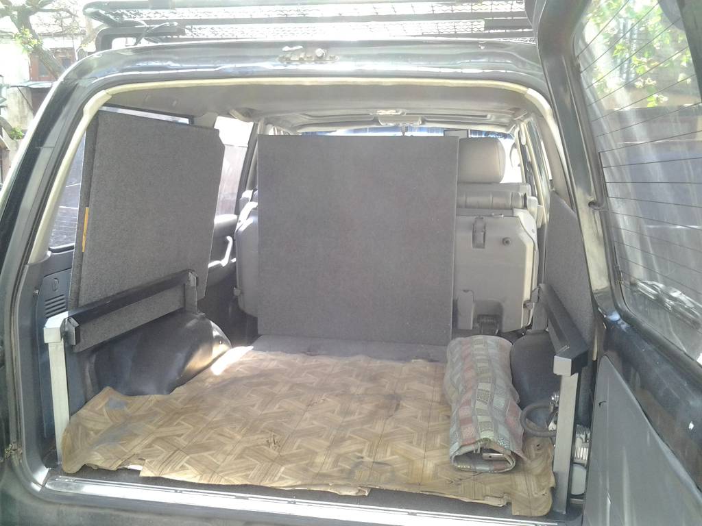

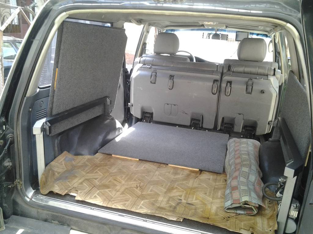

Во-вторых, осталась возможность использования багажного отделение для перевозки крупногабаритного груза без головной боли, типа, куда деть спальное место. Хочешь – собрал, хочешь – разобрал, хочешь – полностью, хочешь – частично. Полная сборка – разборка занимает 2-3 мин. А если во время процесса попиисеть, то минут 10, а может и больше. Все от количества стаканов зависит. Мест для складирования в машине составных частей спалки – валом. Каждый выбирает в меру своей распущенности или фантазии.
В-третьих, прибыв к месту старта экспедиции и выгрузив пару колесиков ФБел 160М, можно тут же организовать в багажнике полноразмерную грузовую полку, разделив шмурдяк на тот, что будет лежать на полке, и на тот, что будет лежать под полкой. Т.е. чистые вещи, спальные принадлежности, полотенца, хавчик, парадные труселя и т.п. останутся чистыми. А можно сразу полноценную спалку соорудить.
В-четвертых, в машине появилось полноценное спальное место, на котором спокойно помещается до трех малышей весом более центнера каждый. Главное чтобы не лягались во сне, не храпели и не пытались ножку забросить.

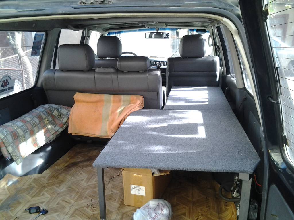

В-пятых, это возможность организовать одноместное спальное место (в случае необходимости). Например, если штурман храпит (сцуко) или у мало знакомой штурманши, отличные от ваших, взгляды на прокладывание маршрутов ночью, тогда, путем не хитрых манипуляций, спалка становится одноместной. Пусть ищет место под смерекой или в соседних кустах. Там точно никто с картографией приставать не будет. Ну разве что медведи или привидения из соседнего экипажа за ЖоПэЭс хватануть могут.
Из минусов: как всегда - цена! Потому, что всегда хочется дешевле.
Ну вроде все. Основные испытания спалки – трансформера пройдут во время Карпатского Кордона. Если все будет ОК, придется запускать свою идею в малосерийное производство.

Спалка зарекомендовала себя отлично. Карпатский Кордон прошла без каких либо проблем. Для начала, хочу отметить, что в боевое состояние она собиралась в 3 часа утра, в полной темноте, если не считать свет маленького фонарика. При этом хочу отметить, что первый день нашу группу вымотал так, что ребята просто валились с ног от усталости и нервного напряжения. Поэтому спать завалились кто где. Кто в машине, кто просто спальник на траву бросил. Мне же хватило 8-10 минут, что бы получить полноценное спальное место, на котором спокойно разместились 2 немаленьких человека. В последующем спалку не разбирали до конца экспедиции. Так и катались по Карпатам. Причем бывали далеко не в кашерных местах. На дневных перегонах она использовалась как грузовая полка для чистых вещей, одежды, спальных принадлежностей и т.п.
По окончании экспедиции, передняя часть спалки была разобрана, а задние сидения поставлены в штатное положение. Задняя часть спалки не разбиралась, а осталась выполнять роль грузовой полки. Так и доехали до Одессы.
Из проблемных моментов, можно отметить нежелательность использования надувных матрацев, так как они занимают многовато места. Хотя мы приспособились. Но скорее всего буду покупать Карематы.
Сфотографировать пока не могу, т.к. спалка демонтирована, а машина на СТО.
Передние опоры, как и все остальные детали выполнены из трубы квадратного сечения, со стороной 25мм.

Полки не ерзают и ничего не царапают. Стоят как вкопанные. Все продуманно и просчитано. К боковым панелям багажника и облицовке дверей не прикасаются. Жесткость конструкции очень высокая.
