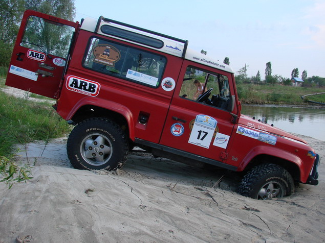

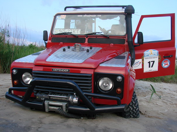

Vrubel, вообще на форуме обсуждался сей вопрос, ищи по форуму если не лень. По сути: ставится фирмовый крепеж и лебеду перекидывают с переду назад. Вся шняга стоит не дешево + цена лебеды. Эфективно только не в серьезных ситуациях, все очень громоздко и гиморно. Хочу посмотреть как ты в говне будешь носиться с этой лебедой из заду - вперед, а я тебя пофотографирую. Кстт комплект проводов для такой установки стоит в районе 250 баксов, а еще плюс два мерикосовых фаркопа по 300 и плюс сама станина, потом сам монтаж этого хозяйства. Куча веса и денег и Vrubel, представь в один из из редких случаев вся эта лебедочная лабуда у тебя остается дома :boom: :lol: Мой совет - лебеда спереди, дополнительно еще ручная в багаже, на всякий случай.
А вот так мой Деф вчера вечером присел, верней провалился...
