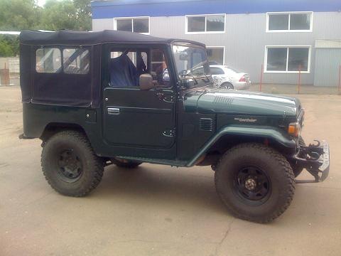

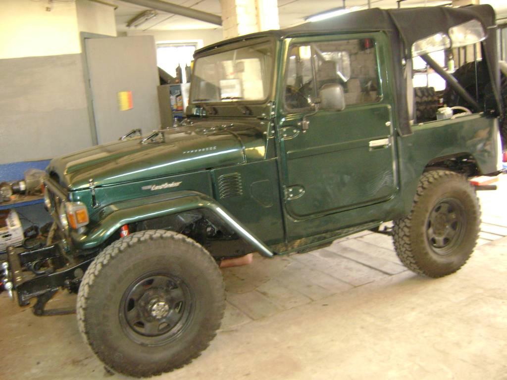

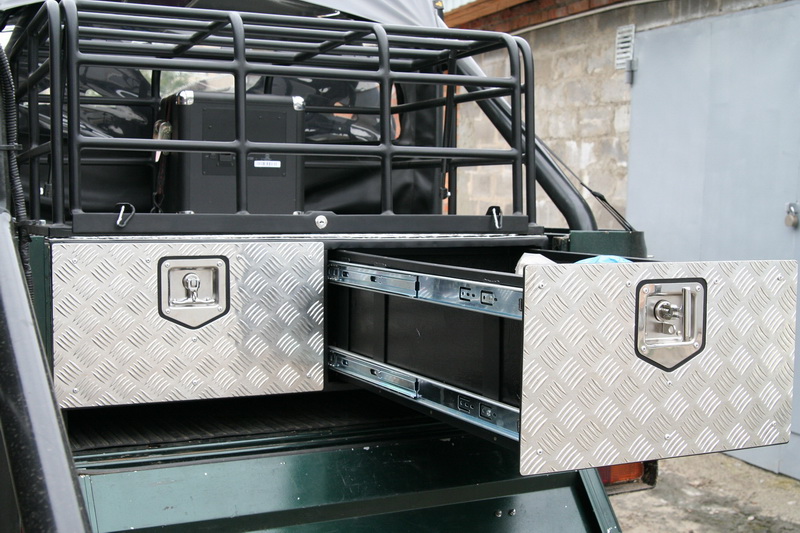

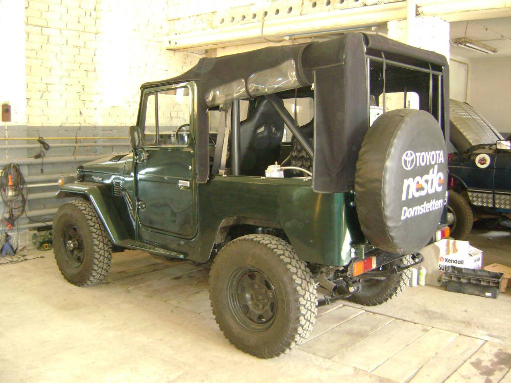

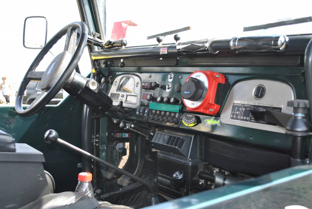

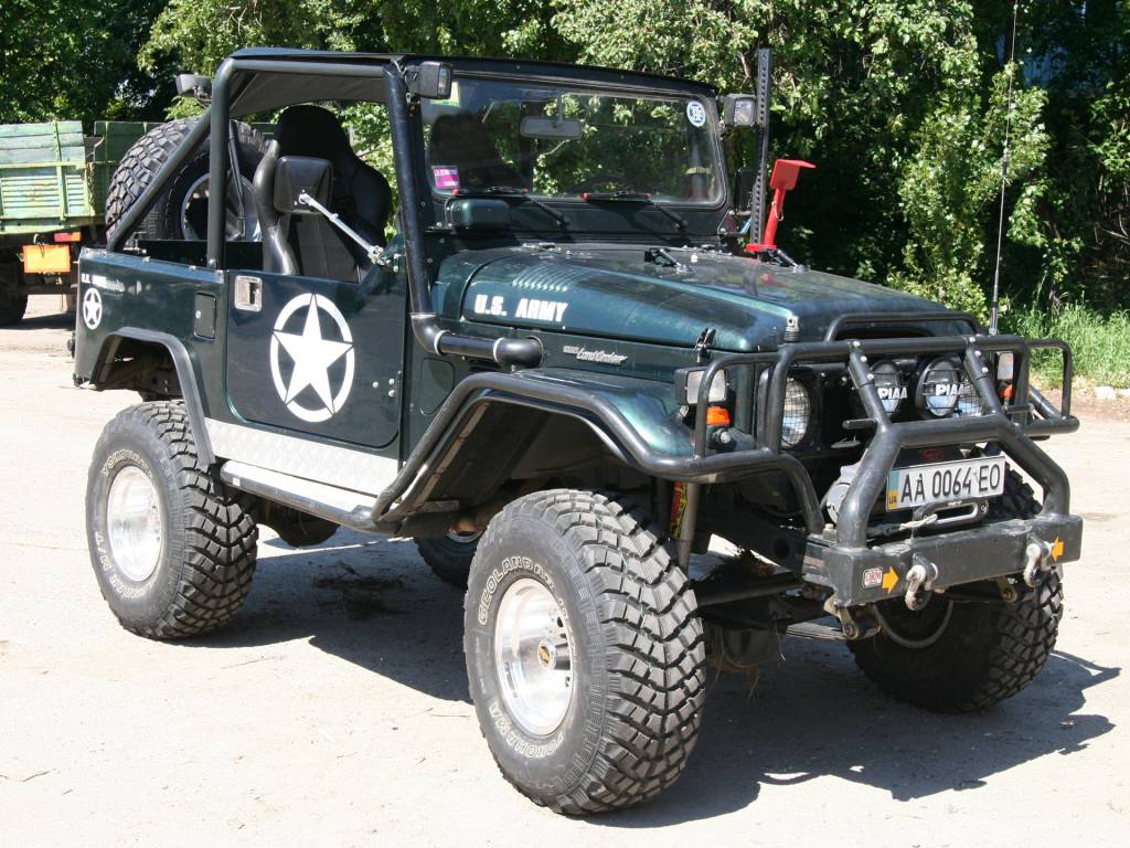

Милым дедушкой кукурузером мы его увидели в первый раз. Знали, что просто не будет, что впереди масса работы...
Начали с SOA, а дальше пошло:
- установка гидроусилителя;
- новые сошки и рулевые тяги;
- установка генератора на 60А (включая шкивы, крепления и др.);
- шноркель;
- лебедки;
- "калитка";
- компрессор;
- каркас;
- много... много... много... электро подключений и разных допов;
- задняя блокировка;
- новые сиденья;
- ящики в багажник с "клеткой";
- СВ и УКВ;
- преобразователи;
- ну и силовой обвес и силовые - же пороги.
Все сложно перечислить, что-то забыл. Смотрите фото.

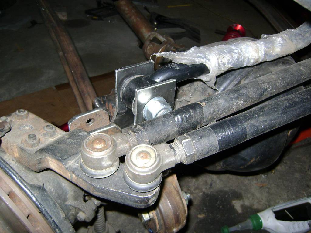

Мне не сосем понятно как работает демпфер рулевой,- пружина там зачем?
#5 БармалеЙ
БармалеЙ
  • Реєстрація: 13 Apr 2010
  • 3196 повідомлень
  • Город:Киев, Полесье
Відправлено 09 March 2013 - 13:18
Андрюх пружина определенного размера. На обоих концах закреплена. Служит для усиления и гашения нагрузок
Это возвратная пружина и служит для облегчения возврата колес в центр.
А после того, как установили гидроусилитель GM, "поймать" колеса по центру, вообще стало трудной задачей. А вот пружинка в этом очень помогла. Этот девайс пережил многие изменения и живет на сороке до сих пор :)
Если интересно, то можно посмотреть полную историю создания Dr.Cheak (спасибо Одиссею за имя) и бортовой журнал, описываемых Саней изменений, вплоть до последней реинкарнации ЗДЕСЬ

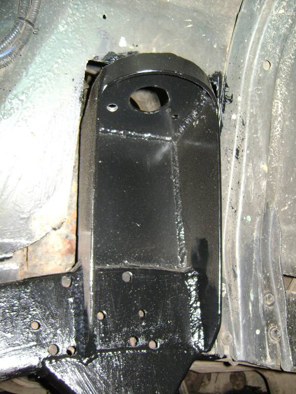

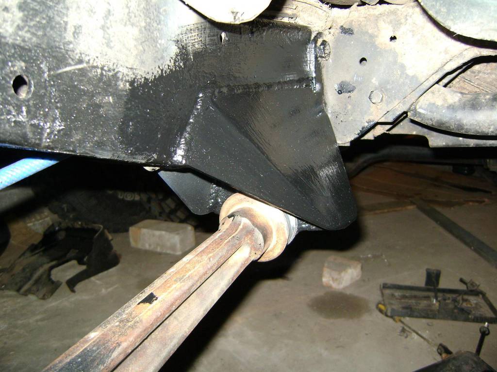

Пружинная подвеска от 80, как я понял. Кастор оставили, как был при рессорах, или изменили,ведь имплантация тяги Панара могла (не факт, именно поэтому и интересуюсь) повлечь за собой небходимость провернуть мост ? Заднюю тоже на пружины будете переводить ? Если не секрет, каков бюджет работ по перед. мосту без учета стоимости донорских запчастей (можно и в личку). Интерес не праздный, если 61-я у меня задержится, а рессоры забодают, подобный сценарий может быть и у меня.
Нет, рычаги от 70-ки. Передние стойки RaceRunner от FJ Cruiser, задние стойки с пружинами FOA. Мосты проворачивали, поэтому с кастором все ОК. По бюджету не помню, много всего делалось. Обратитесь к Саше Айронмену.
Рулевой демпфер ToughDog "возврат к центру". Когда колеса стоят ровно, пружина находится в "состоянии покоя", в одну сторону - растягивается, в другую - сжимается. Всегда стремится вернуть руль в ноль. Частично компенсирует неправильный кастор. При правильном касторе и с пружиной рулежка по лесу - удовольствие.

Да, отстал я от жизни... Подумалось, что работает демпфер как моциклетный амморт, в одну сторону только...)))

Вот так Dr.Cheak выглядит сегодня:

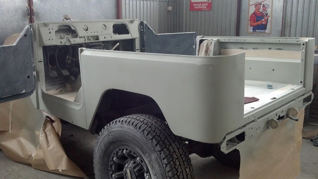

Не они разбирали, не им и собирать ;) Машину я разбирал сам вместе со своим напарником. Много лишнего (из оффроудного прошлого) вырезали-заварили. Сборка будет происходить по образцу и подобию вот этого:
Все комплектующие уже на базе :)
