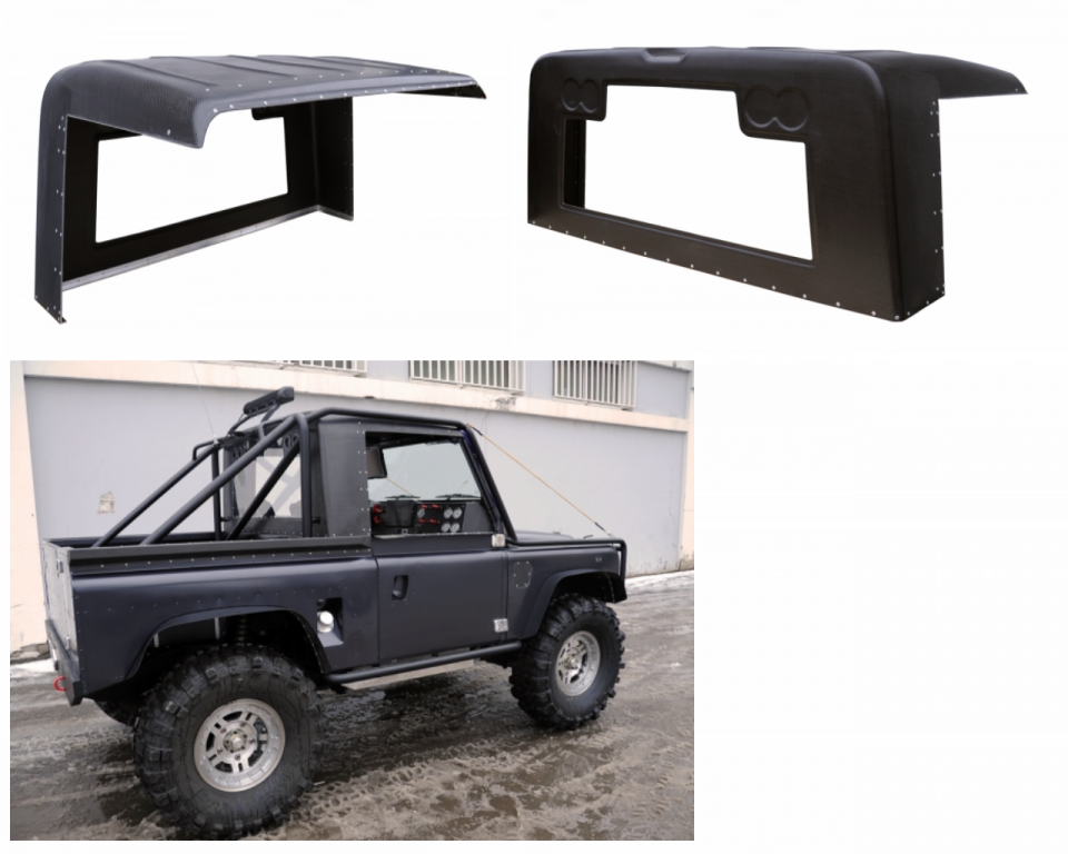

Вот пример того,что надо сделать. Пример этот взял у российских спортсменов,которые ездят с такими крышами из карбона.

Тоже думал над этом,вот добрые люди советуют тент,а под ним каркас безпеки,мб такое?
Плотный тент темного цвета и силовой каркас решит твою проблему - учти, что кабина у Дефа абсолютно не имеет жесткости, едь в ОРМ они на этом собаку съели и сделают тебе все что захочешь.

И всё же - да,вы правы. Я пожалуй откажусь от карбона ибо оно попадает в копеечку. Лучше 2000 долларов в каркас безпеки и пошив тента вложить, даже меньше получится.
Спасибо что развеяли тему!:)
