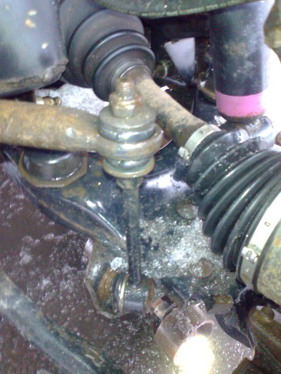

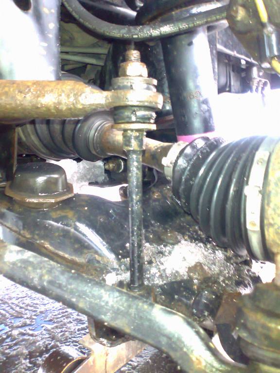

Подскажите, можно ли заменить резинки(прокладки)на стойке переднего стаба отдельно(ремкомплект продается),они потрескались?Или он меняется полностью,просто менял его пару тыс.км назад.

Можно, но будет та же проблемка. Советую купить оригинальные стойки. Оригинальный рем. комплект не встречал, только в сборе. Не оригинальные есть и рем. комплектом и в сборе но как показала моя практика - отстой, хватает максимум на 5 тыс. резина рвется. А если по пересеченке то и 2-х не выходят.

Была та же фигня, после зимы глянул, а там намек на резину(пыльники) - продавец поменял на новые. Через три тысячи смотрю трещат и эти, приехал к тому кто продавал поменял у него на подъемнике резинки от старых тяжкек с оригинала. Все ходит до сих пор - если б не резинки то претензий к самим тяжкам нету. Можешь поехать на Перова и подобрать пыльники из полиуритана, если не стучат уже конечно. Видать ТОЙОТА теперь как и все крупные производители заказывают детали у нерадивых поставщиков.

Как резинки износились, надо полиуретановые резинки ставить и забыть о них, тем более самому их поменять очень просто.

Резинки-резинками, а там на самом поводке еще маленькая шаровая опора стоит, она как правило разбивается и стучит как косточками, она завальцована и в ней особо ничего не поменяешь. Так что менять надо в сборе изделие.

Все.Поменял,работы на 30 мин. все просто.Посмотрю как будет ходить.
:269: Резинки на оригинал не похожи,хотя утверждали,шо настоящие..ну-ну.

Самое важное там шаровая, резинки можно подобрать и другие и можно их менять периодически когда надо.

Резинки можно легко подобрать. внутренмй диаметр 10 (можно и 8 ку) И чем они толще-тем дольше живут и резинки и сами стойки. Есть ньюанс при установке - главное их не пережимать.
По стойкам, сейчас в прожаже появились росийские стойки - из полиуретановым заполнением вместо шара. Гарантию дают 100 тысч. Поставил себе, пока 20 тысч полет нормальный.
