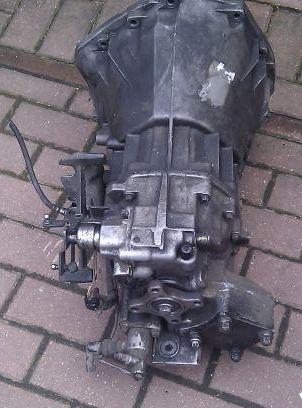

Для Спринтеров есть КПП с отбором мощности.
Можно реально снять до 10 кВт, до 25 л/мин.
Так же существуют системы отбора мощности от движка,
там параметры поскромнее - где-то литров 15.
И те, и другие недёшевы.

Фото КПП в студию! На вскидку, НШ 15 должен потянуть...
Сорри, не дочитал, что ТС хочет приаттачить ее к ГУРу(((( Это не есть правильно.... У меня КОМ порт на КПП, туды ее и надо цеплять.

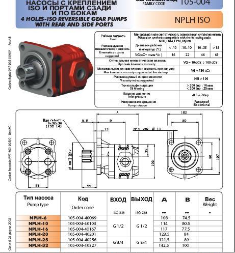

Posted 27 December 2012 - 10:20
Насосы применяются стандарта ISO, например:

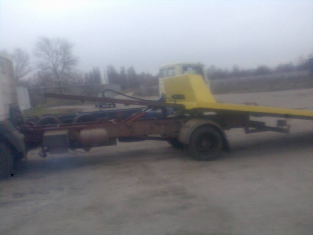

Хочу на Спринтер 616 поставить гидроплатформу.
Вот и заморочился от чего запитать гидравлику.
Вот на 814 сварганил такую платформу.
