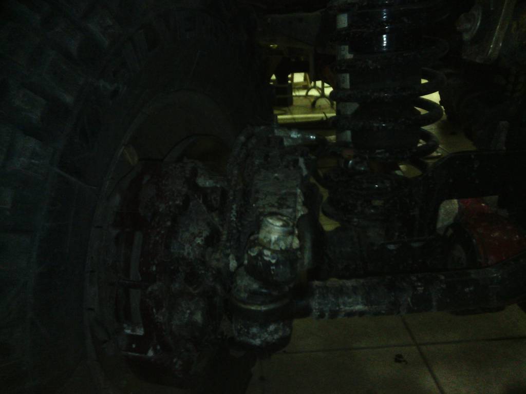

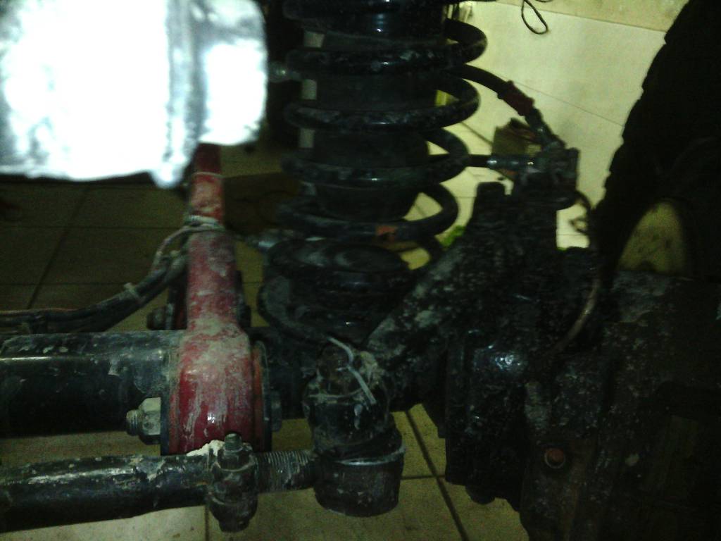

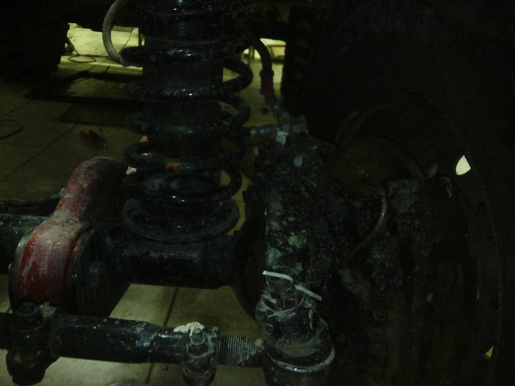

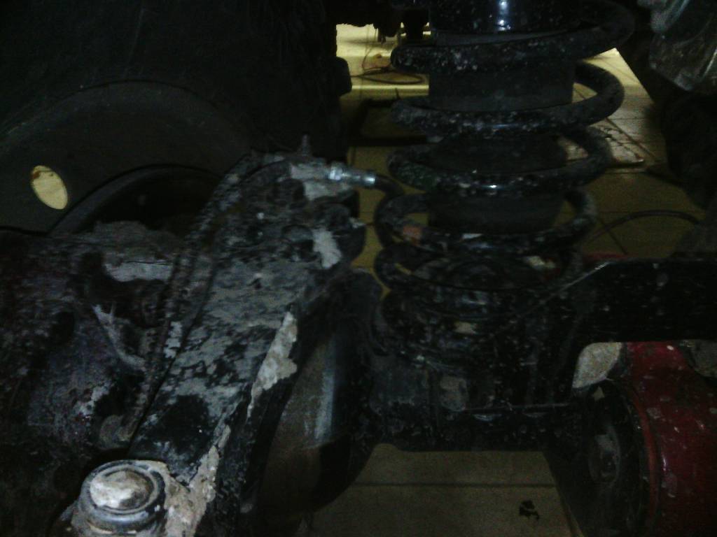

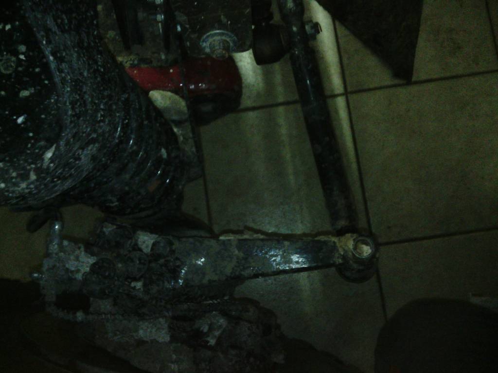

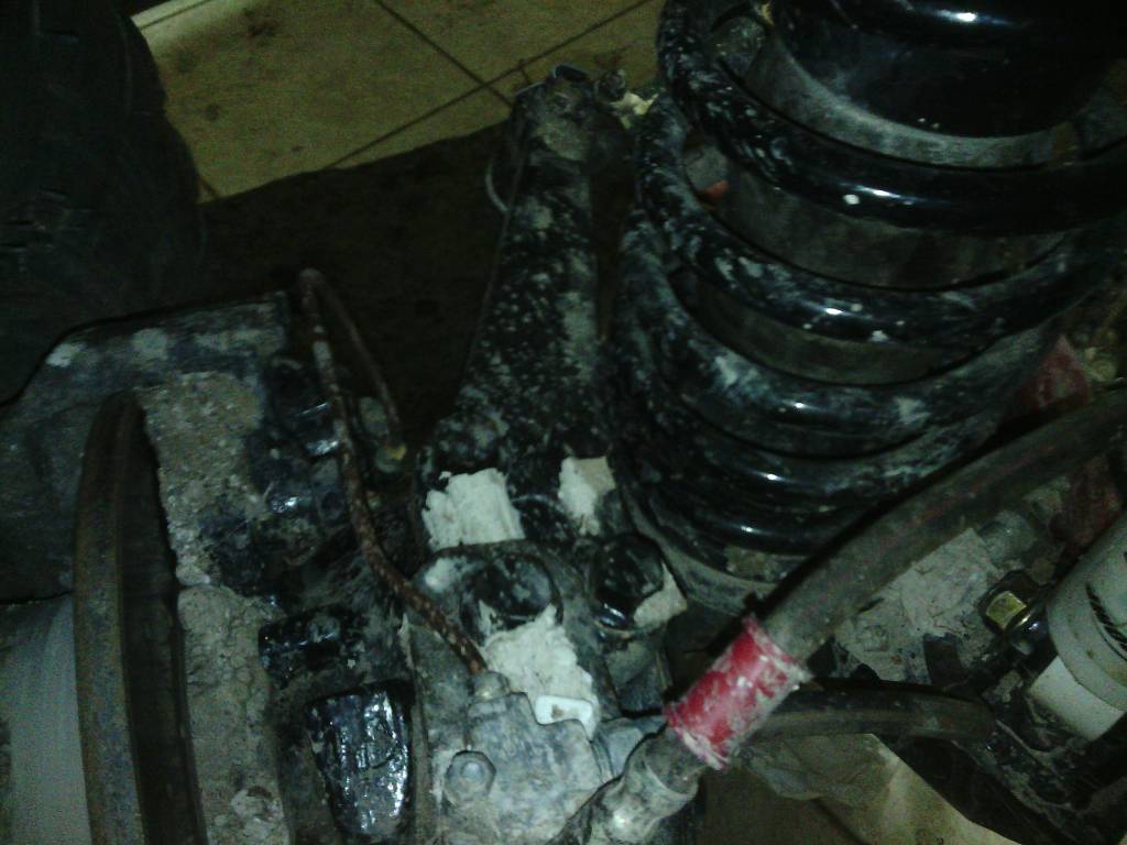

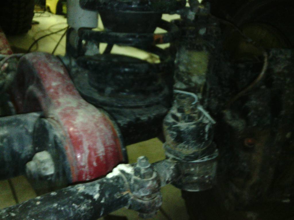

Добрый день, коллеги подскажтите какие могут быть мнения. На рессорный рэнглер внедрили мосты с коробкой и раздаткой от Гелика... И передняя подвеска выполненна таким образом, что угол выворот колес довольно мал... Предполагаю сделать следующее- переварить тяги поворотных кулаков, поставить их параллельно колесу и перенести рулевую тягу как можно ближе к колесу. Как то смущает меня вариант тяги поворотных кулаков варить...

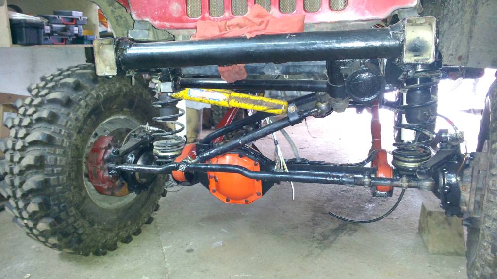

Пля стоит всё наоборот а можно общее фото моста, бо смотрю намутили не мало и клюшки наверх засунули и тягу что стоять должна сзади засунули вперёд точнее одной обошлись вроде вообще ....

Где то тут на форуме проскакивала тема о самодельных рычагах (найти что то не могу). Там даже с фотками было. Вообщем суть в том, что старые выкидываются вообще, и вырезаются новые из 10-12мм стали. По типу тех, которые в кИтах идут, но форма подгоняется "под себя".

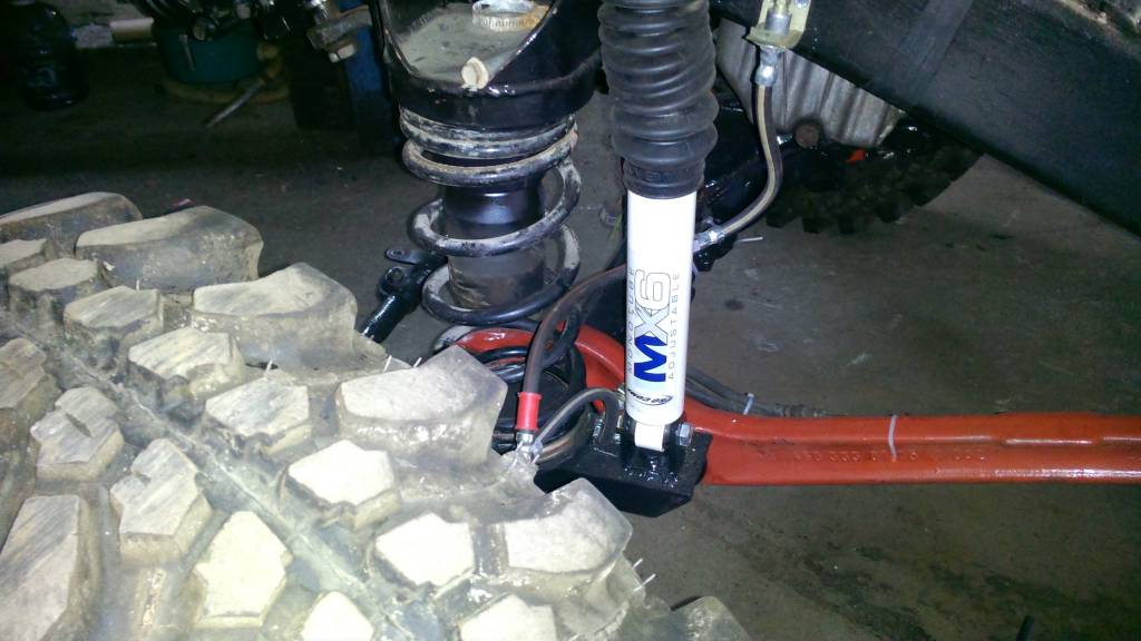

фото моста, но уже тяга панара опущена ниже и рулевая тяга с тюненговым редуктором +4 дюйма...

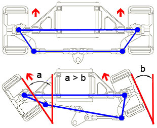

...Предполагаю сделать следующее- переварить тяги поворотных кулаков, поставить их параллельно колесу и
Эммм... А Вы не задумывались, почему сошки имеют определенный угол по отношению к колесу? Ключевое слово тут "трапеция". И зачем ее ставят производители? :303: Поставили бы прямые сошки и, вперед! :175:

При движении на повороте каждое из колес описывает свою окружность отличную от другой, причем внешнее (дальнее от центра поворота) колесо движется по большему радиусу, чем внутреннее. А, так как центр поворота у них общий, то соответственно внутреннее колесо необходимо повернуть на больший угол, чем внешнее. Это обеспечивается конструкцией так называемой «рулевой трапеции», которая включает в себя поворотные рычаги и рулевые тяги с шарнирами. Необходимое соотношение углов поворота колес обеспечивается подбором угла наклона рулевых рычагов относительно продольной оси автомобиля и длины рулевых рычагов и поперечной тяги.

Покажите фото ))) какой мотор там ?? Можно подробнее о машине ??? А то что вам нужно,называется "угол Аккермана"...

Да...намутили. Андрюша Хаким +1000! Всё просто объясняется автомобиль поворачивая левым и правым колесом проходят разные радиусы внутреннее колесо меньшего радиуса поворот чем наружное для обеспечения этого собственно это и сделано. А у Вас радиус одинаков и поворачивает машина как телега.
Нужно всё возвращать в зад и делать так как было на кубике с двумя тягами обеспечивающими трапецию. Только правая цапфа порезана (отрезана задняя часть) а левую назад поворачивать надо. Переделывать придётся и выгибать вверх, зачем клюшки то вверх подняли, они как защита моста своеобразная выступала в добавок а так как над ними тягу пускать если они задраны то так и аммортизаторы мешают..
