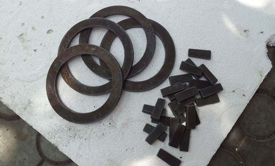

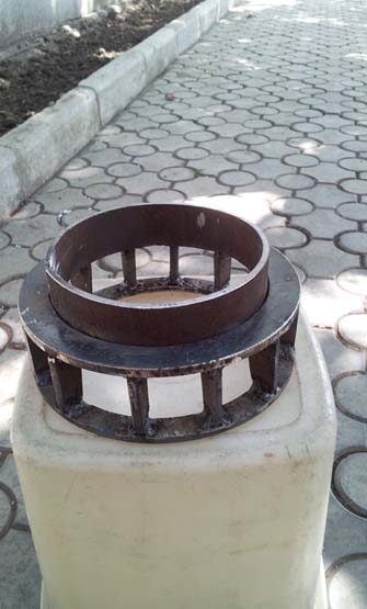

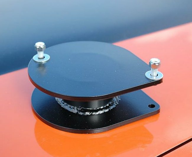

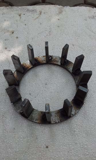

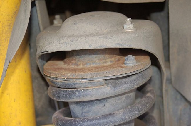

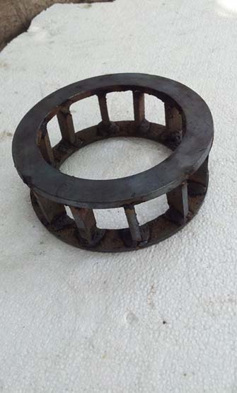

#38 Мазай
  • Реєстрація: 05 Apr 2011
  • 3514 повідомлень
Відправлено 06 November 2012 - 11:16
Здравствуйте, уважаемые Дамы и Господа! в процессе эксплуатации моей 80-ки, я с огорчением заметил (вернее один умный человек мне сказал, а я огорчился), что передние пружины TJM моей арбы, которые обеспечивали мне необходимый лифт в 2 инча, несколько просели... Машинка старенькая, построенная давненько, а как известно, возраст только коньяк красит! Посоветовали мн сделать проставочки, сантиметров, эдак, не менее 3,5 из дюрали, поскольку этот... как его... полиуретан быстро развалиться может. Ну, чертеж проставочки то я нашел, но поскольку я ранее токарные работы не заказывал, подозреваю, что долларов по 100 каждая проставка обойдется мне, хорошо ежели с материалом. Так я и подумал - а стоит ли париться, может куплю я "Передние пружины (к-кт) ome Toyota LC 105 & 80 +110kg lift +50mm(ome, 2850)" да и поставлю. Ну чуть дороже выйдет. но это фигня, в общем то. Что скажете на это? Заранее Вам благодарен!
Я видел проставки под пружины,точенные из капролона.Если ходят проставки между кузовом и рамой,то пружину они тоже выдержат,а цена вопроса врядли будет 100 уе за штуку.
#39 Важняк
  • Реєстрація: 28 Oct 2008
  • 8132 повідомлень
Відправлено 06 November 2012 - 12:37
Ну, да, наверное... Вот, я на питерском сайте нашел. Цена - 4100 рублей, а єто на наши деньги 1044 грн.
Прикрепленное изображение: 80 Spacer PC POR.JPG
Прикрепленное изображение: 80 spacer proto.JPG
Прикрепленное изображение: 20120708_134618.jpg
Прикрепленное изображение: 20120708_123350.jpg
Прикрепленное изображение: 20120708_121852.jpg
Прикрепленное изображение: 20120708_113923.jpg
Леша, спасибо! Я сам нечто подобное думал, но только из труб... типа трубу, и на нее наваривать уже кольца из других труб, больших диаметром.
Если вдруг окажется, что проставки из чермета имеют право на жизнь, и стоить они будут, не 200, ну а допустим 50 долларов, то с оглядкой на бюджет этот вариант имеет право на жизнь, тем более, разжившись впоследствии новыми пружинами проставки можно продать. Это будет явно ходовая позиция.
Естественно. И об єтом мы тоже подумали))).
