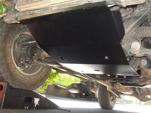

Вот такую защиту мне сделали на орм, металл 3мм, легкая и прочная. Перед покраской была оцинкована, потом покрашена.

Хороша, а сколько весит изделие?

Кстати и грязь туда так просто не попадет, интересно крепление какое, тоесть на родные отверстия или пришлось что то выдумывать по крепежам.

...и чем красили "по цинку" - важный вопрос, поделитесь, плиз опытом!!!
