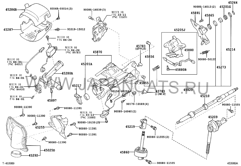

А в чем причина этого стука в колонке, до этого докопались? Это выход из стоя/износ чего либо, можно коротко? Устраняется ли симптом болезни заменой необходимой запчасти?
Там вроде вырабатывается некая втулка, может не совсем понял сути, Прадо продал и не успел разобраться до конца с проблемой.

Это крестовины стучат, на промежуточном валу, на рис 45 209 или перепресовать крестовины или другой промежуточный вал

Вообще часто износ идет на нижнем валу, который 45209, крестовины подходят от многих моделей, а точнее, от любой тойоты. Но выпрессовать с б\у шной и запрессовать в б\у шную,согласись, это не камильфо, хотя мне приходилось брать бэушку, за 5 минут перепрессовал, закернил и поставил. Хотя новый вал стоит не сильно больших денег, чтобы купить и забыть о проблеме.
Артем, крестовины рулевой колонки, переживут рулевую рейку, ровно в два-три раза, по пробегу. В этих узлах нет нагрузок.
