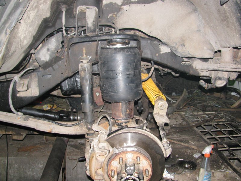

В обморок не падать :crazy:
Это Патрол у61

похоже подушки взяты с такого же девайса как у меня, с Ренджа.
Вопрос - а мудрое компьютерное управление тоже установили или тупо качаем компрессором на нужную высоту? (потому как датчиков высоты я там не заметил)

В лексусе помоему и ход пневмы небольшой.
Как по мне удобно, в городе или на трассе сдуваешься, можешь жестче подвеску сделать - машина намного лучше вебя ведет в поворотах, меньше расход, сьезжаешь с асфальта - надуваешься до 30см и вполне уверенно себя чуствуешь.

 Подушки взяты с автобуса ПАЗИК,а сделал ето человек из России!  Патрол ето.Если интересует,можна найти инфо. Помоему,вся переделка обходиться в районе 600-700 зеленых бумаг и достаточно надежно!

Мы сейчас как раз разрабатываем систему пневмоподвески (на любое авто). Подушки пока возим из Штатов, электронику делаем свою (разработал сам на микроконтроллере). Сейчас ставим на Мультиван, как только будет опробована - выложу всю инфу. Кстати данный КИТ стоит в Штатах 2000 у.е. Думаем выйти на сумму вдвое меньшую. Подушка ставится вместо пружины. Плюс ко всему в перспективе (ближайшей) есть идея реализовать активную пневмоподвеску (сейчас занимаюсь разработкой ПО).

Похожую систему с подкачкой поставил на свою 70-ку вначале прошлого лета. Испытал ее как раз на ФЕСТЕ. Очень классно работала. Особенно при выезде с воды на тот уступчик 0.5 метра. (Где Боря замерял скоростные "заплывы"). Пропало взлетание передка. По обычным дорогам ощутимой разницы не заметил. Но на Горганах система вышла из строя через 3 часа после старта. Были пробиты обе подушки. 500 "президентов" растворились в воздухе. Девайс отличный, но не для спорта. По ходу дела, пневмобалоны можно реанимировать?

если подушки не разорваны, а просто потихоньку спускают,то...на лендроверском форуме народ изгалялся, заливая внутрь балона пену, которая для экспрес ремонта шин продается...но это все временно.

Разрушения, увы, серьезные. Одна - дыра с палец. Вторая типа резаная, но сантиметров пять. Защиту думал сделать, но изменяемые хода подвески не очень позволяют.
