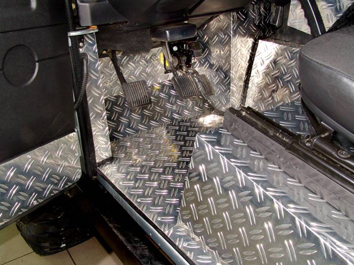

Привет всем.Я у вас человек новий так-что не судите строго.У меня такой вопрос начинаю с ноля делать машинку,начял с кузова,суть вопроса такова:кто стикался с рифленим алюминием как он себя ведет?
Нормально себя ведет! Единственное не обшивай пол. влага со временем будет попадать под алюминий что не замедлительно приведет к коррозии.

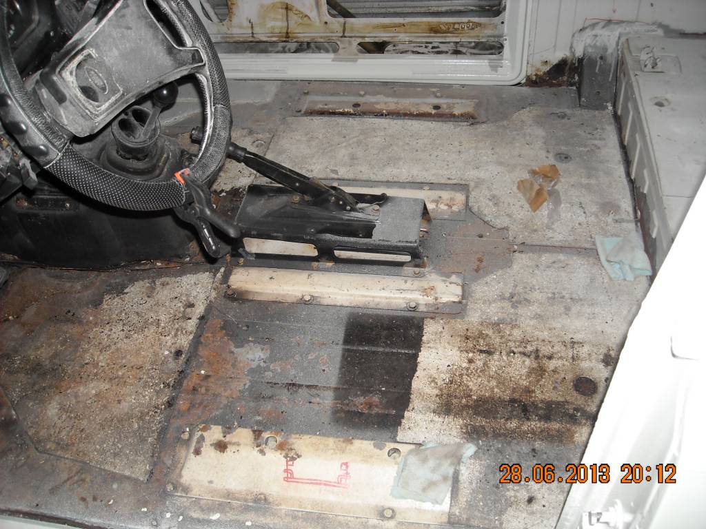

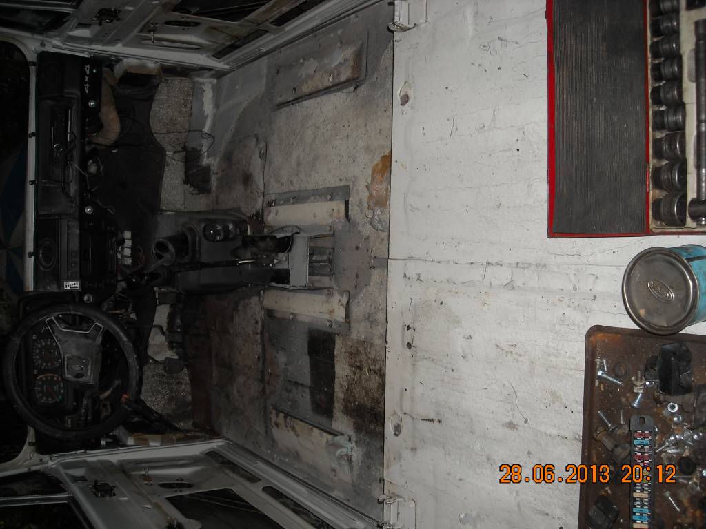

пРИВЕТСТВУЮ ВСЕХ ФОРУМЧАН.в СВЯЗИ С КАПИТАЛЬНЫМ РЕМОНТОМ КУЗОВА ТОЖЕ ЗАДУМАЛСЯ ОБШИТЬ РИФЛЕННЫМ АЛЮМИНИЕМ ПОЛ В АВТОМОБИЛЕ АРО-10. ВСЕ ДНИЩЕ У НЕГО РОВНОЕ ДА И БАГАЖНИК ТОЖЕ.ПЛАНИРУЮ СМАЗАТЬ ВСЕ НИГРОЛОМ (СССР) С МОВИЛЕМ И НАКРЫТЬ ЛИСТОМ ПРЕДВАРИТЕЛЬНО ПОКРОИВ ЕГО ПО ДНИЩУ.НА ЗИМНЕ ЛЕТНИЙ ПЕРИОД ПОД НОГИ МОЖНО СТЕЛИТЬ РЕЗИНУ(КОВРЫ)ЕСЛИ ПОНАДОБИТСЯ.ПРИ КАЧЕСТВЕННОЙ ОБРАБОТКЕ Я НЕ ДУМАЮ ЧТО БУДУТ КАКИЕ-ТО ХЛОПОТЫ.ДО РЕМОНТА НА МАШИНЕ ЛЕЖАЛ УТЕПЛЕННЫЙ ВОЙЛОК!!!! ЗАПАХ ОТ НЕГО ШЕЛ И ПРИШЛОСЬ ВАРИТЬ ВОЗЛЕ АРОК.

Советую сначала хорошо его обработать чем то, мовилем например а только потом стелить алюм, чтобы небыло электропары.
