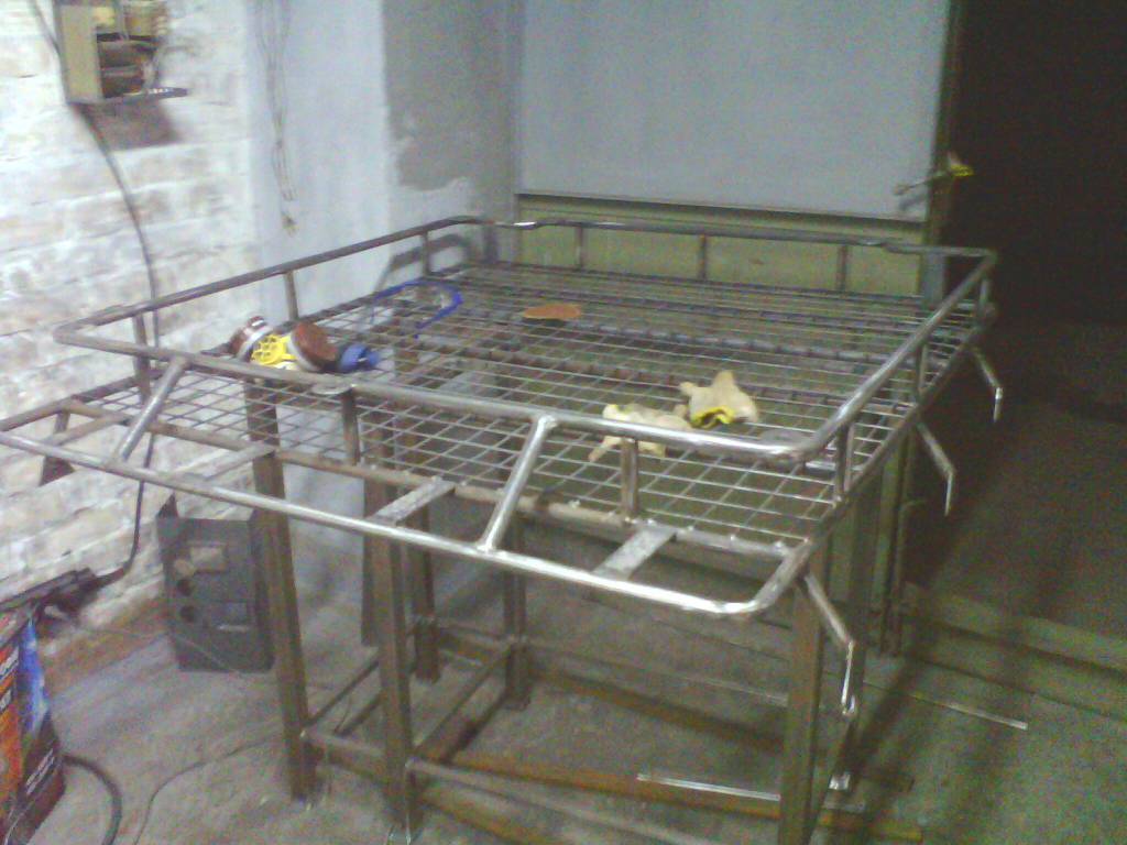

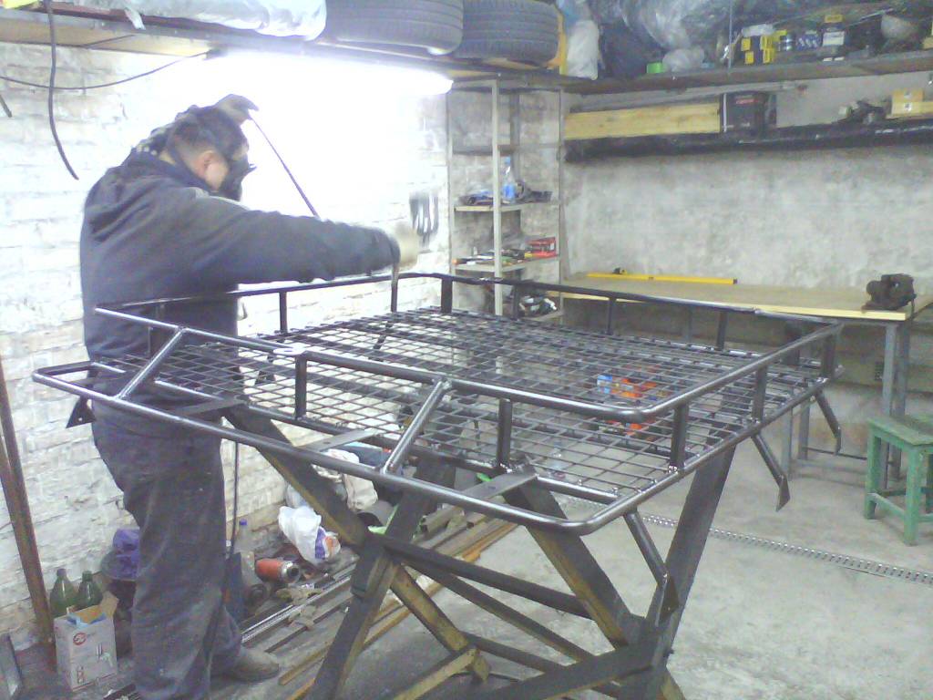

ТОолько не применяй арматурную сетку.Лучше взять плетёную из трёхмиллиметровой проволоки.гораздо надёжней и не так сильно тянется.Ну и самый главный недостаток арматурной сектки - очень большая вероятность того, что точки сварки между прутиками сетки могут легко лопнуть под нагрузкой.Хотя мне несмотря на все вышеперечисленные недостатки пришлось использовать её изза очень скромного бюджета.Вот что у меня получилось.
И вот в процессе покраски

#14 Storm
  • 5111 сообщений
Отправлено 25 January 2012 - 09:19
Сетка предусмотрена,примерно такая же,как на фото.А в целом думаю что эксплуатация должна показать "где слоны зимуют".Не терпится проверить доп.свет в деле.
