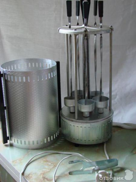

На одном из мероприятий видел мангал вертикальной формы, типа самовар.
Хочу такой сварганить. У кого есть чертежи, фотки, рисунки чего то похожего?
Принцип как у совковой электрошашлычницы, только на дровишках.

Не знаю как это сделать, но знаю где купить. Еще знаю, что это электрошашлычница
Есть несколько видов.
http://www.food-serv...products_id/934
Фото:

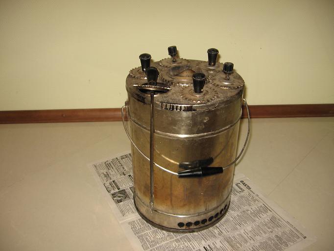

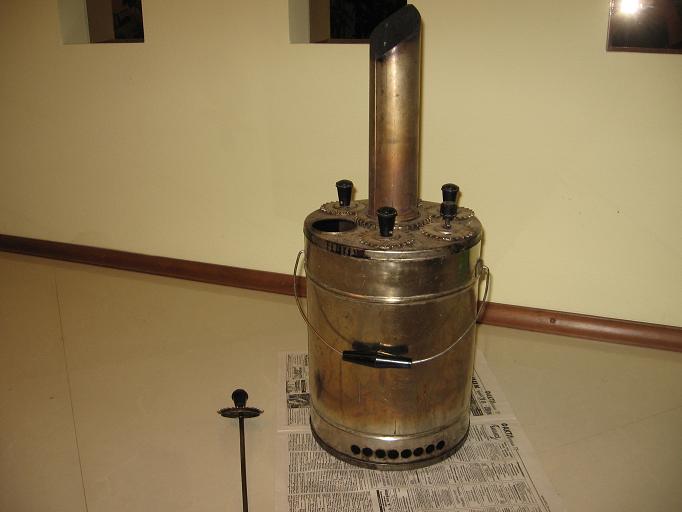

Нашёл у знакомого вот такой мангал.
Производство бывшего СССР. Капитальная штука.
Продавать не хочет. Дал потестировать.
Если у кого есть такой же лишний - с удовольствием куплю.

Видел похожий вариант. Принцип самовара, только наоборот. У самовара вода вокруг горящих углей, а тут шампура опускают в "колбы" вокруг которых угли. Принцип тандыра, когда мясо готовится за счет прогретых стенок.

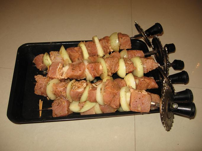

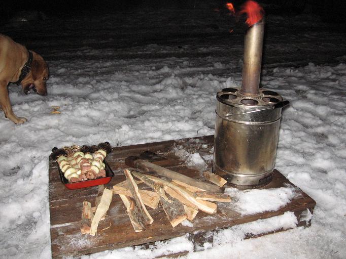

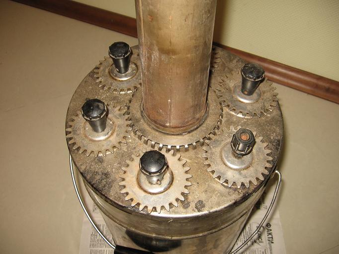

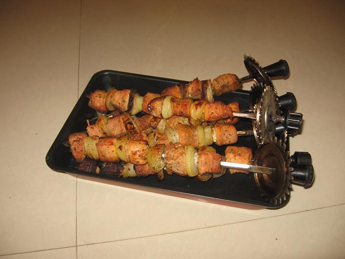

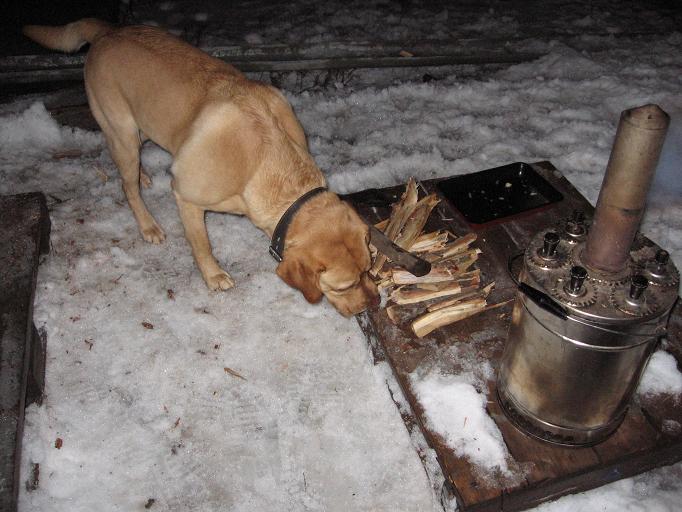

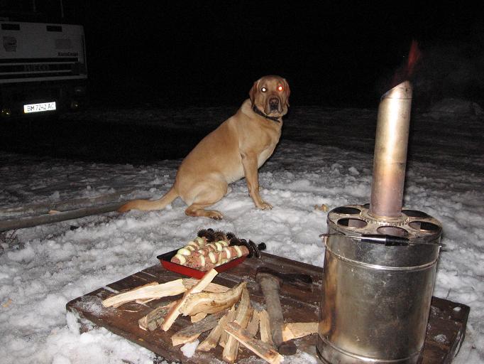

Ну что. Протестировали.Впечатления разные.
Из минусов.
1.Шашлык получился суховатым. Но это может зависить от мяса и отсутствия опыта.
2.Дымком почти не пахнут т.к.гнёзда под шампура изолированы от горелки. Сам прокоптился гораздо сильнее.
3.Дровишки должны быть сухими и мелкими - в идеале хворост.
4.Скучновато стоять возле мангала, когда не видно процесс.
Из плюсов.
1.Очень компактно и удобно к транспортировке.
2.Дров нужно очень мало (хотя Оскар ухитрился и те разворовать).
3.Не зависит от погоды - тяга супер.
4.Удобно проворачивать одним движением все шампура.
5.Достаточно быстро приготовил две закладки.
Вот фотки:
