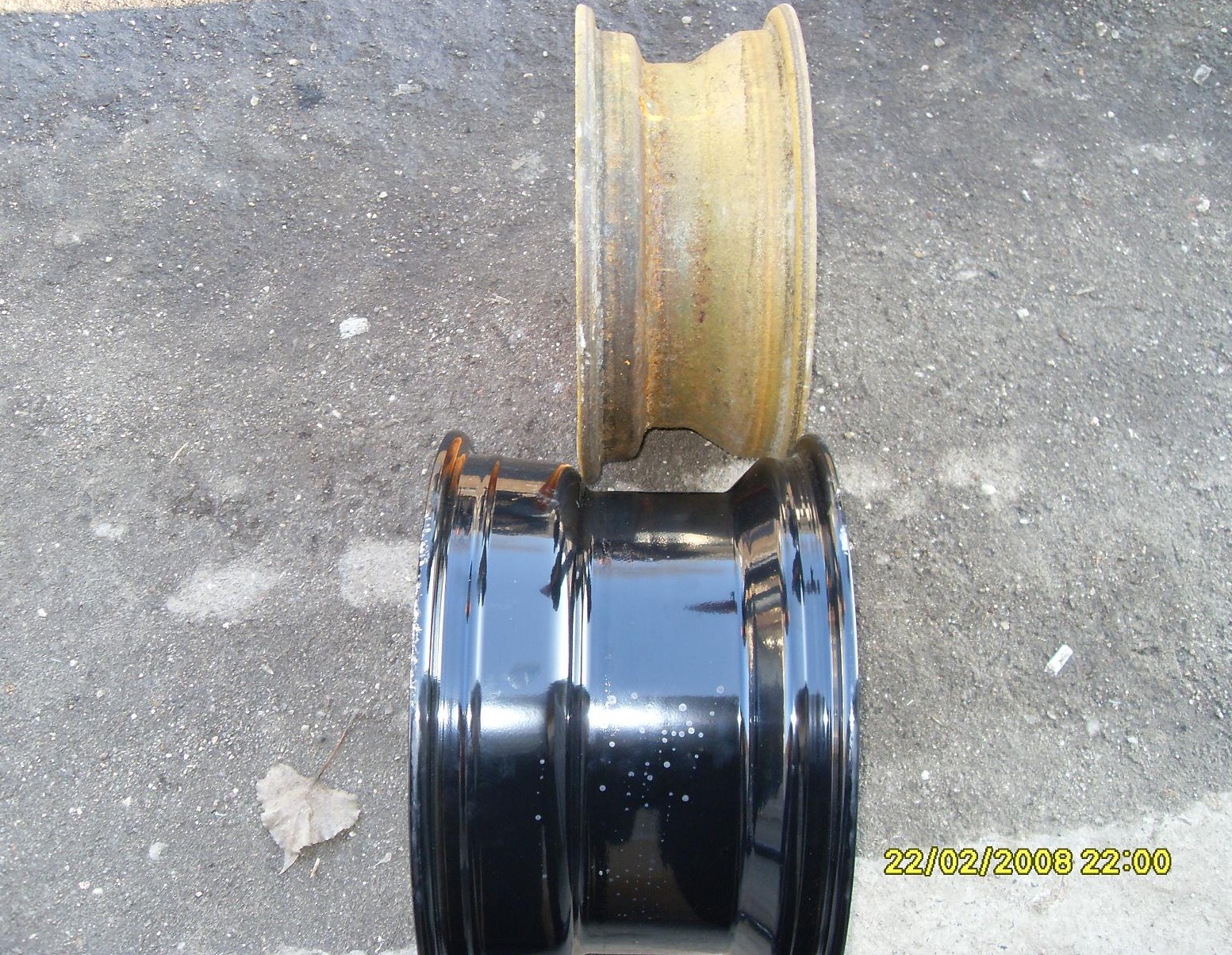

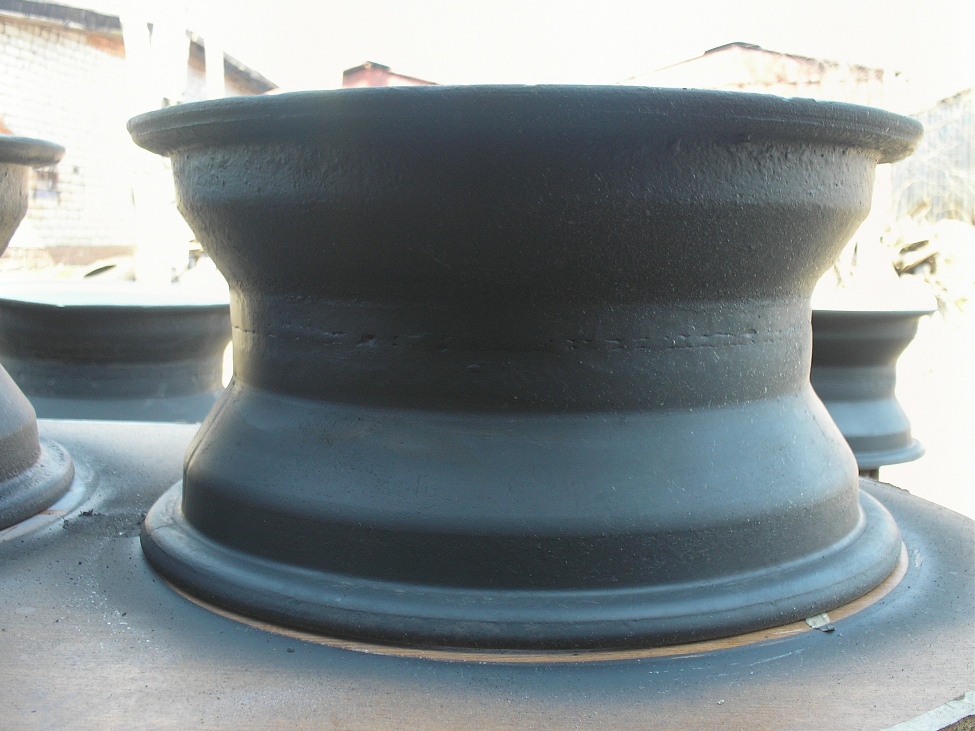

Вот нашел фотографию розварок

У меня были нивовские евро-диски 15 радиуса.
Пытался расширить путём ввариванием полосы,но не получилось ровно загнуть полосу,и от этой идеи отказался.
Купил 4 диска от БМВ по 80 гр.
Одел на выключенный балансировочный станок,и болгаркой милиметровым кругом отрезал часть диска.Когда на подставке подводишь болгарку к диску он начинает крутится и рез получается очень точный.
Но самое сложное,это правильно сварить(основные деформации при сварке)
После изготовления диски проверил на балансировочном станке,два диска десбаланс 0,5
два по 00.
Диски делал шириной 9,5 под резину 12,5.
