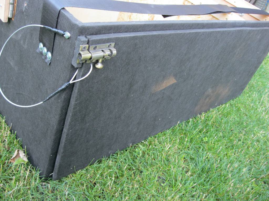

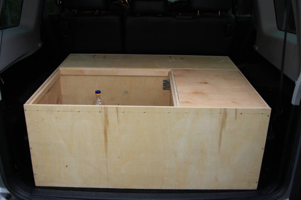

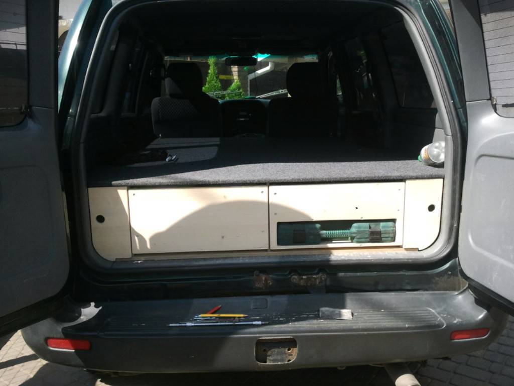

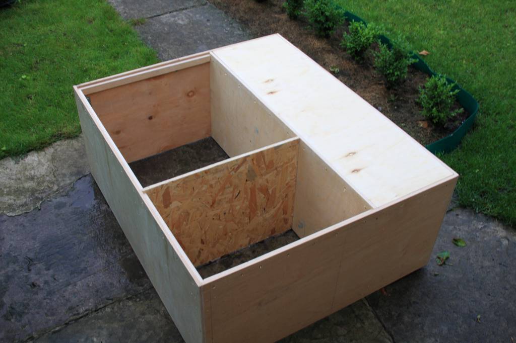

Я уже говорил что сделал себе спальник. Но как то провтыкал и не выложил фотки. Спальник сделал наподобие как делал Янки, но с многими доработками.
Итак: за основу взял фанеру 10 мм обычную (какая была в остатках на даче), рекомендую брать ламинированную, красивее, практичнее.
Склепал вот такой ящик
Крышки решил делать не на петлях, потому как если перевозить негабаритный (по высоте) предмет - у меня можно просто сдвинуть крышку в сторону, на петлях так не получится.
В нишы влазит ну нереально много всего.
Идею откидного столика украл. Это просто незаменимая штука в дороге когда надо просто перекусить.
Ввиду того что ездят в машине не менее 3-х человек, задний ряд не выбрасывается. Сидушки просто складываются и сверху на них кладется крышка из двух частей, которая опирается на ножки. (задача была не нагружать спинки если на них лечь 3-м человекам по 100кг каждый)
Крышки ящиков крепятся при помощи липучек. Ничего в дороге не подпрыгивает, крышки от тряски не открываются.
Ну и в самой машине
Скажу так, спокойно можно разместиться втроем, не испытывая дискомфорта. Вся система устанавливается в машину в течении максимум 2-х минут если все запчасти лежат рядом. Ящик крепится к полу при помощи устройств для натягивания троса. Не знаю как называется.
Поездка на кольский не выявила никаких недостатков конструкции. Ничего не отлетело не отвалилось. Доволен полностью. А какая организация вещей в машине получается....

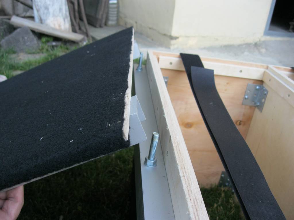

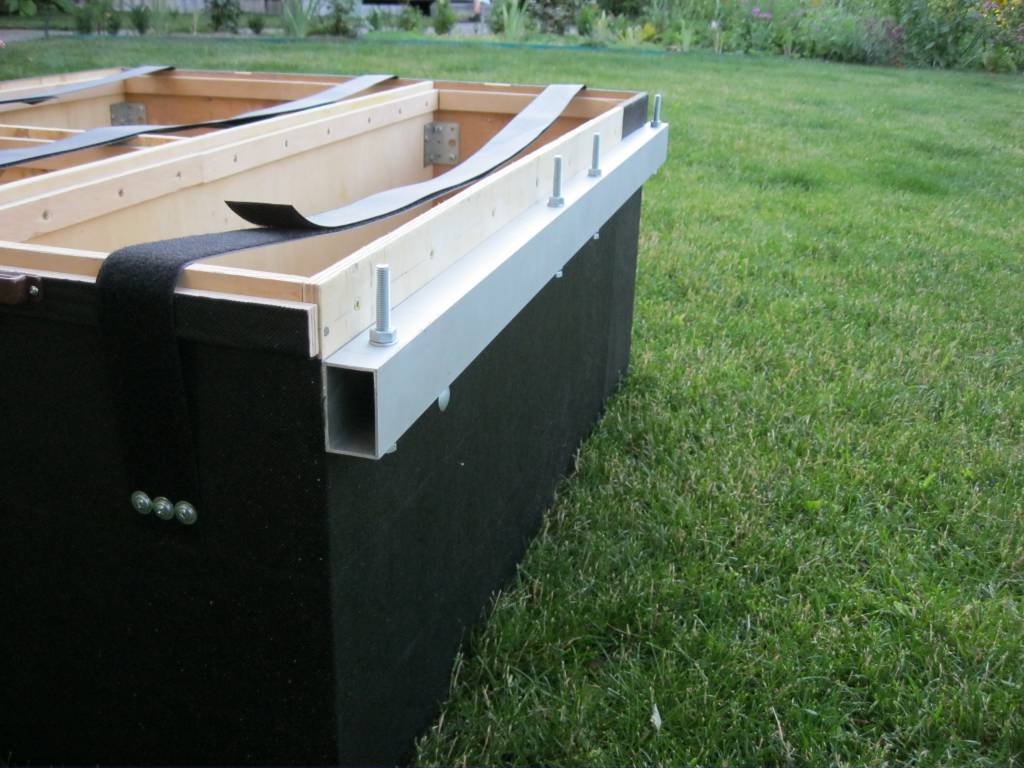

Этот вариант органайзера сделал Серега(Серго), с его позволения расскажу что и как:
1. Что означает положить доски на верх оганайзера?- спальная доска лежат на верхней части органайзера. Ящики ВЫДВИЖНЫЕ.
2. Что значит, что не надо никаких ножек? - доска ложатся на задние спинки + пристегиваются ремнями к потолочным ручкам, которые стоят на средних стояках.
С позволения Серго выкладываю фото

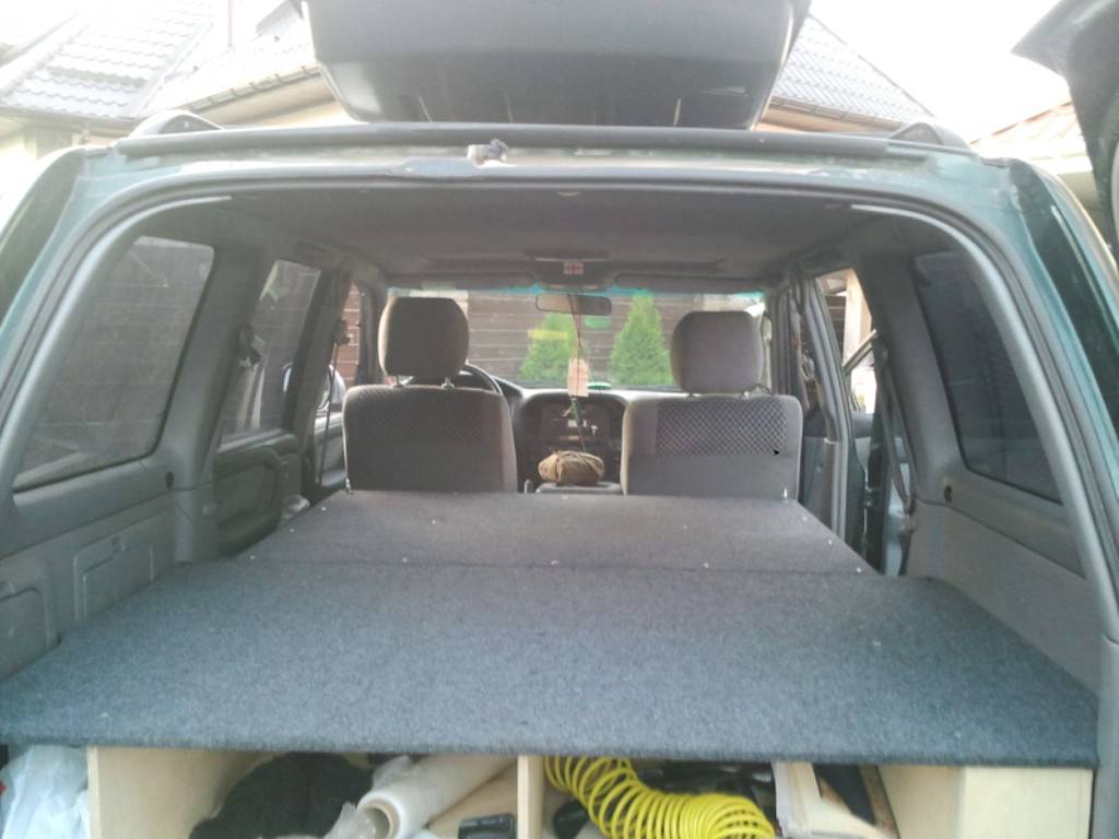

У меня 2доски откидные.Лежат на органайзере.Всё достаточно просто.А место в ногах задних всегда заполнено тем,что лежало сверху.
Какая там длина получается? Судя по фото, то продолжение спального места (под голову) это шмурдяк с багажника?
#119 OFFLINE   Kinolog
Kinolog
  • Registration: 26 Nov 2006
  • 257 posts
  • Авто: Jimny,TLC-80,KAWASAKI EN-500
Posted 19 March 2013 - 15:35
Длина до 2метров.Точно надо померять.Как правило спим головой к дверям.Всегда есть возможность приоткрыть дверцу.Все вещи в ногах и на багажнике в ящиках.
