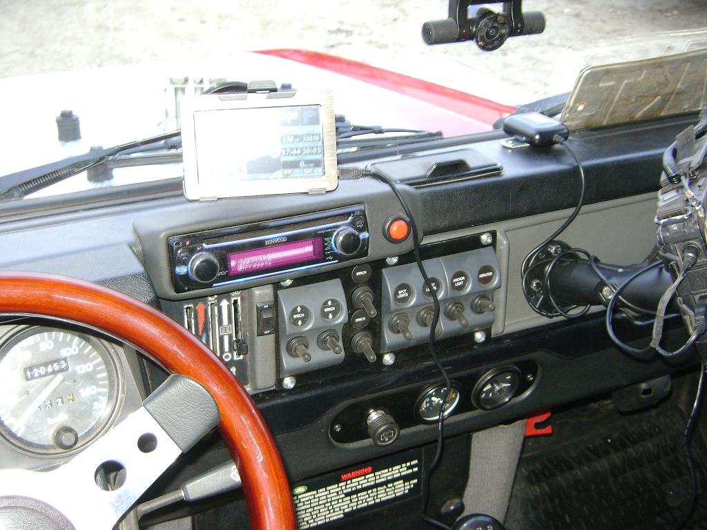

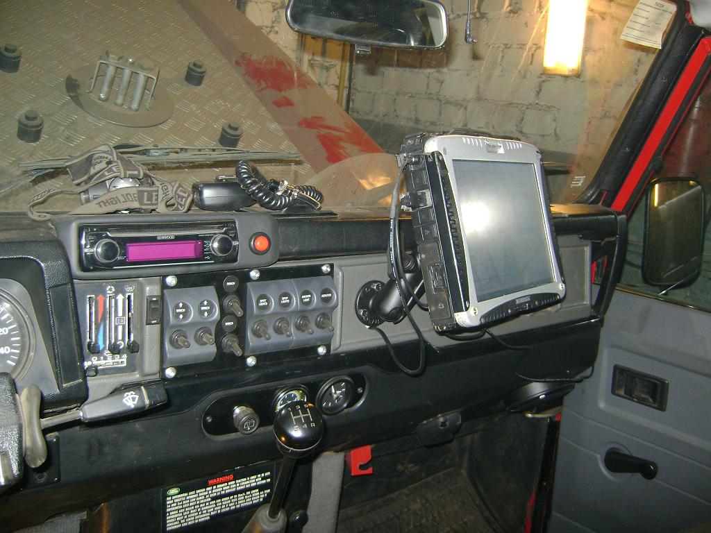

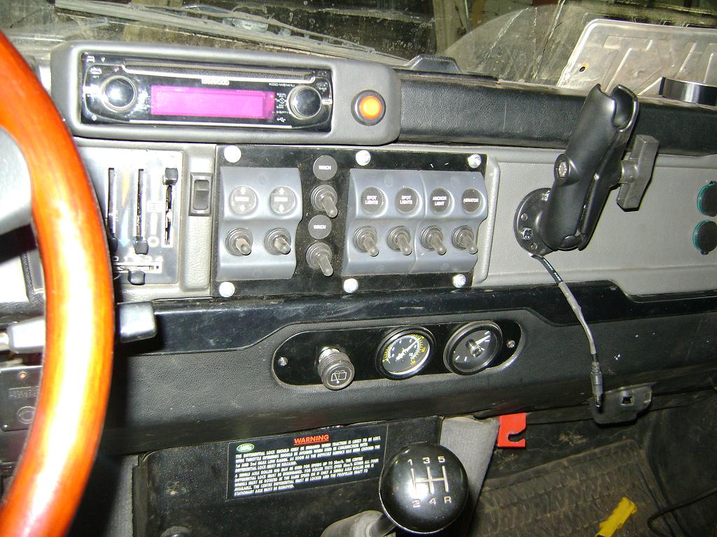

Всем добрый вечер, вот выложу пару фоток крепления ноутбука в Дефе, машине, в которой очень трудно стационарно установить на ноге ноут. Для этого пришлось сделать некоторые координальные изменения. Например, магнитолу в Дефе в "торпедо" установить невозможно. Поэтому мы поступили просто, установили на торпедо саму съемную панельку, а интерфейс к электронике провели в яшик между сидениями, где и установили саму магнитолу. И смотрите как крепится сама нога с ноутбуком на фото. Система прошла уже неоднократные испытания в боевых условиях.

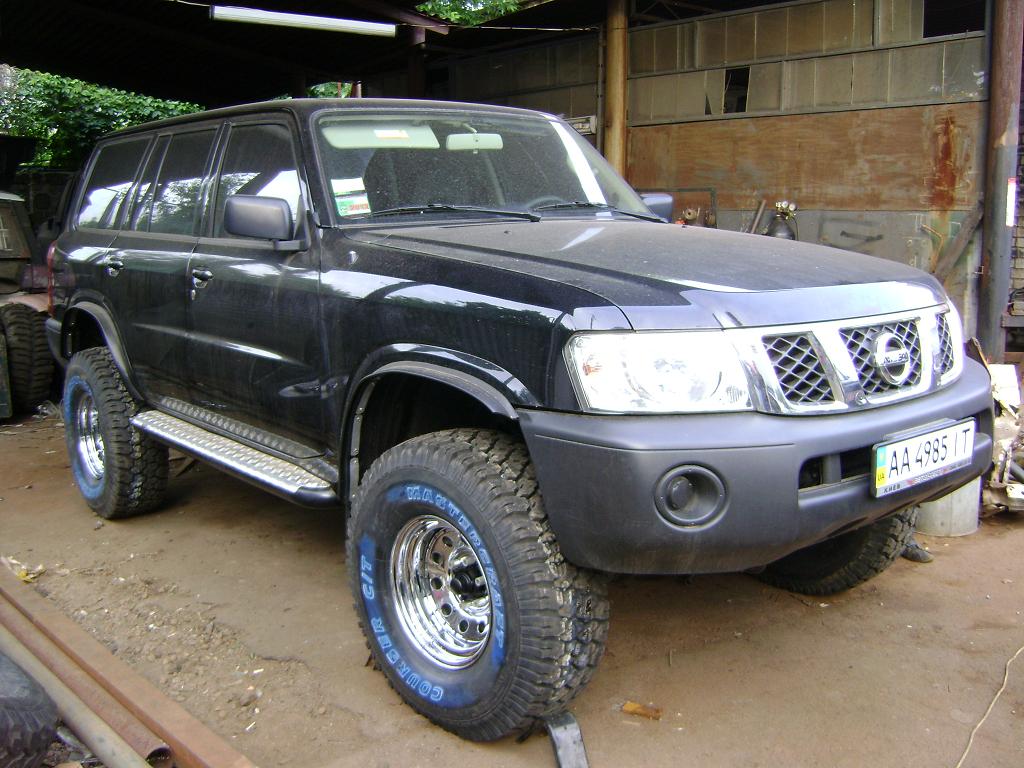

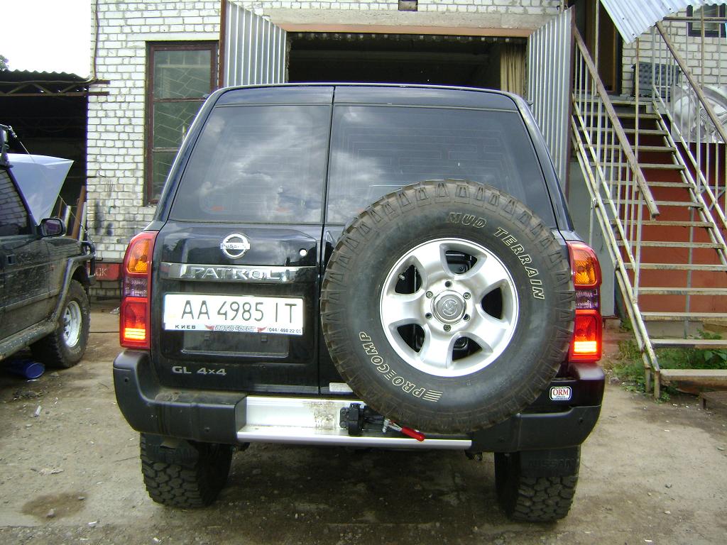

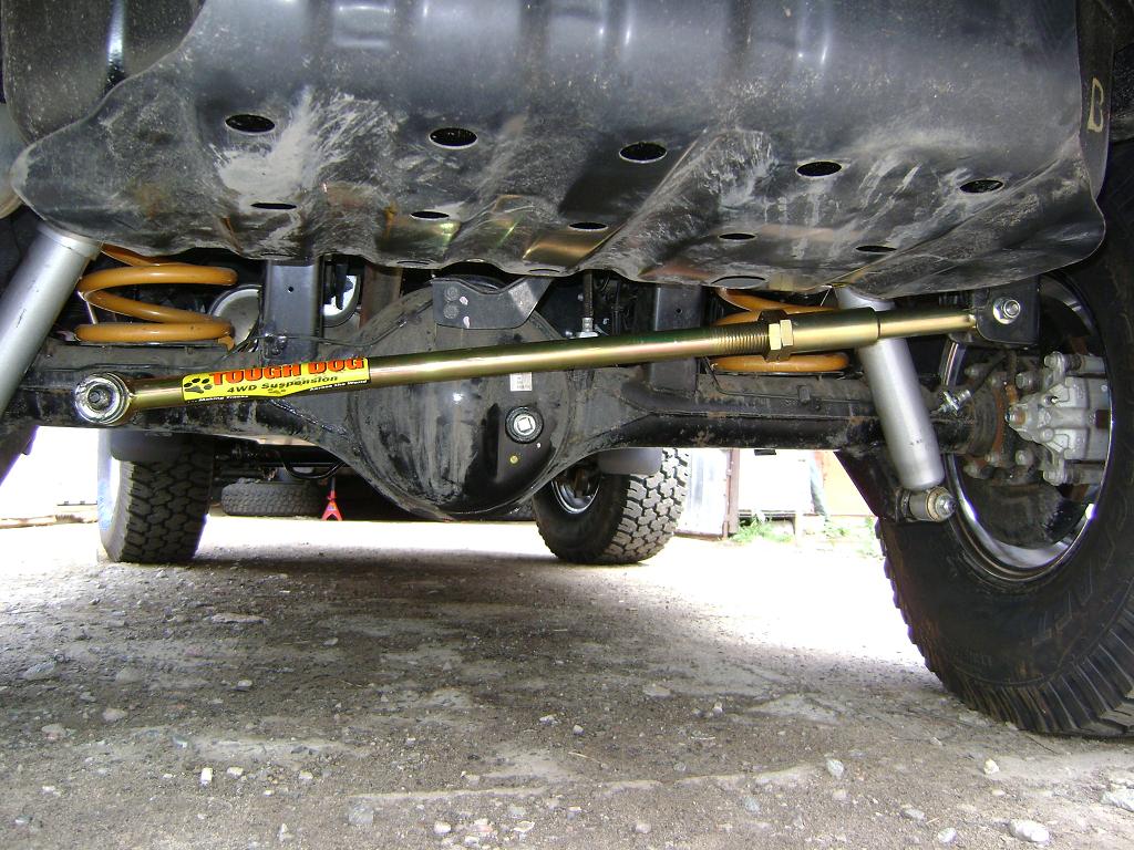

Ниссан Патрол Y61:
- подвеска Tough Dog 3";
- регулируемые тяги панара Tough Dog;
- рулевой стабилизатор Tough Dog;
- полная шумоизоляция;
- антикоррозийная обработка;
- диски, резина Cooper 315/75/16;
- "калитка".

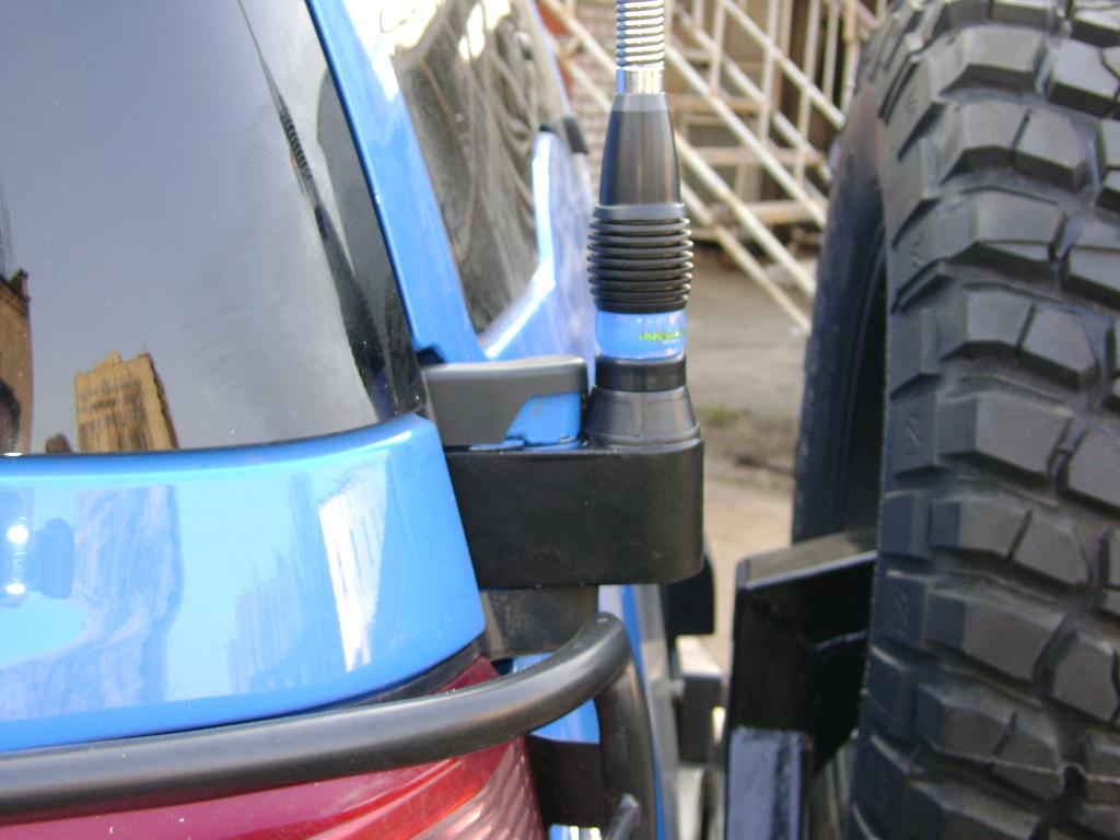

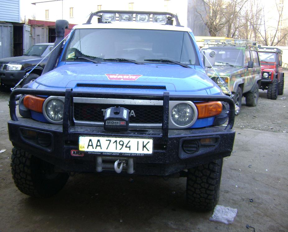

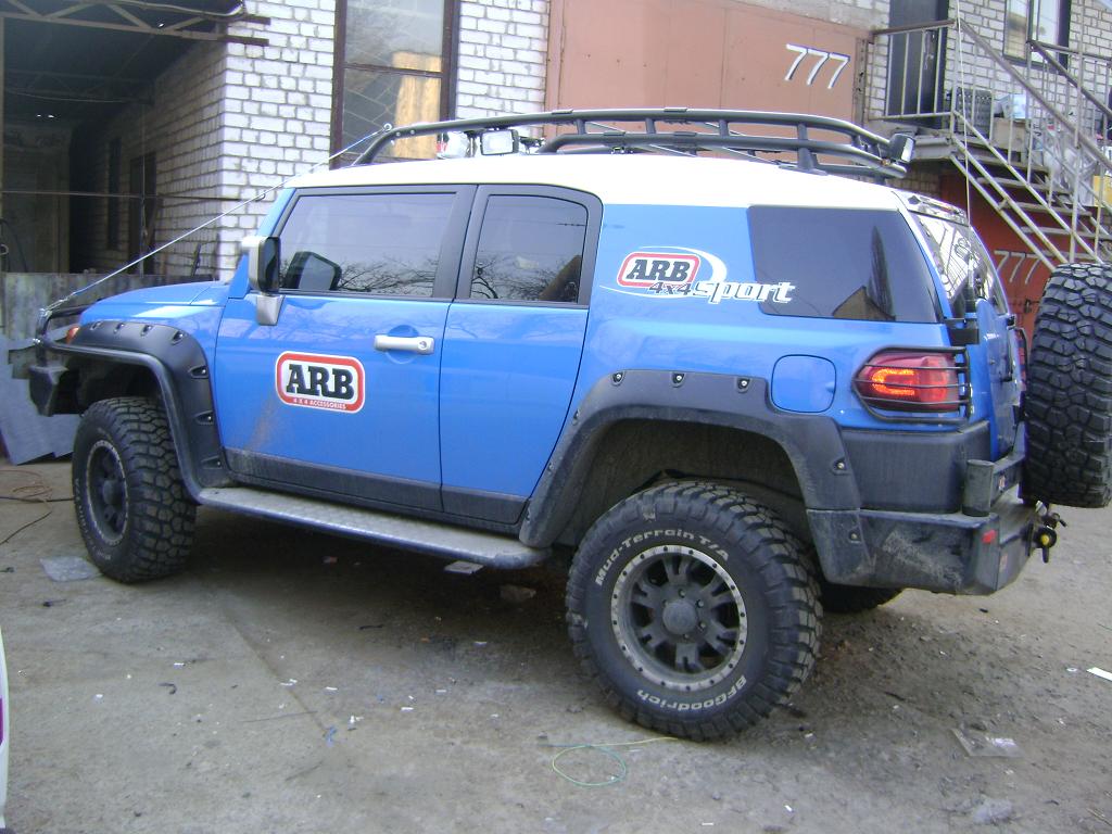

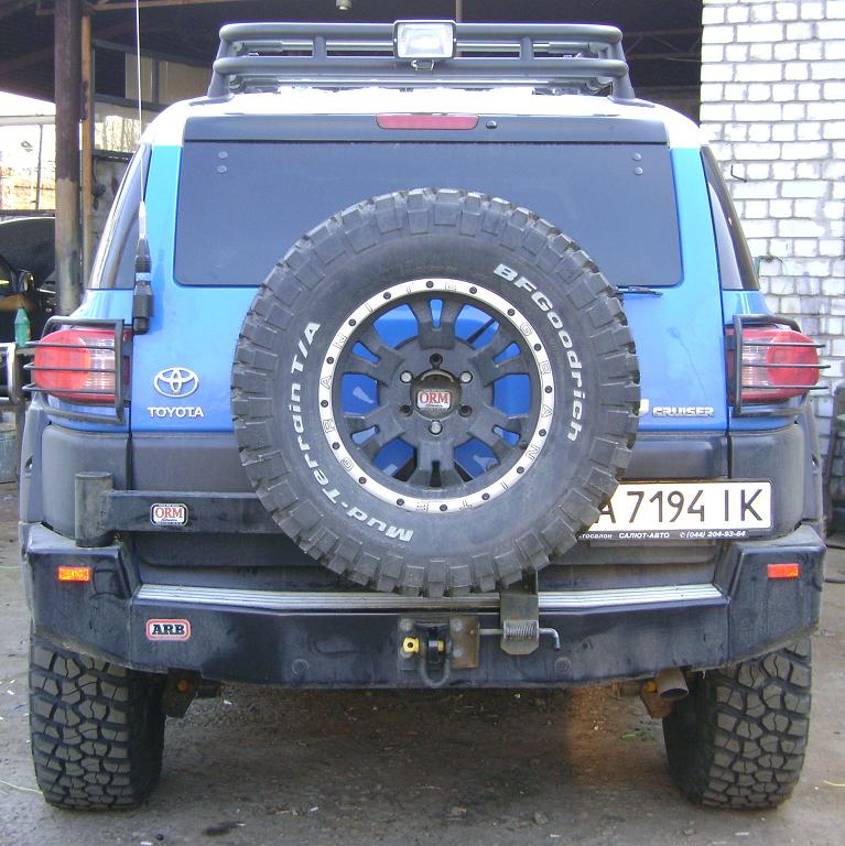

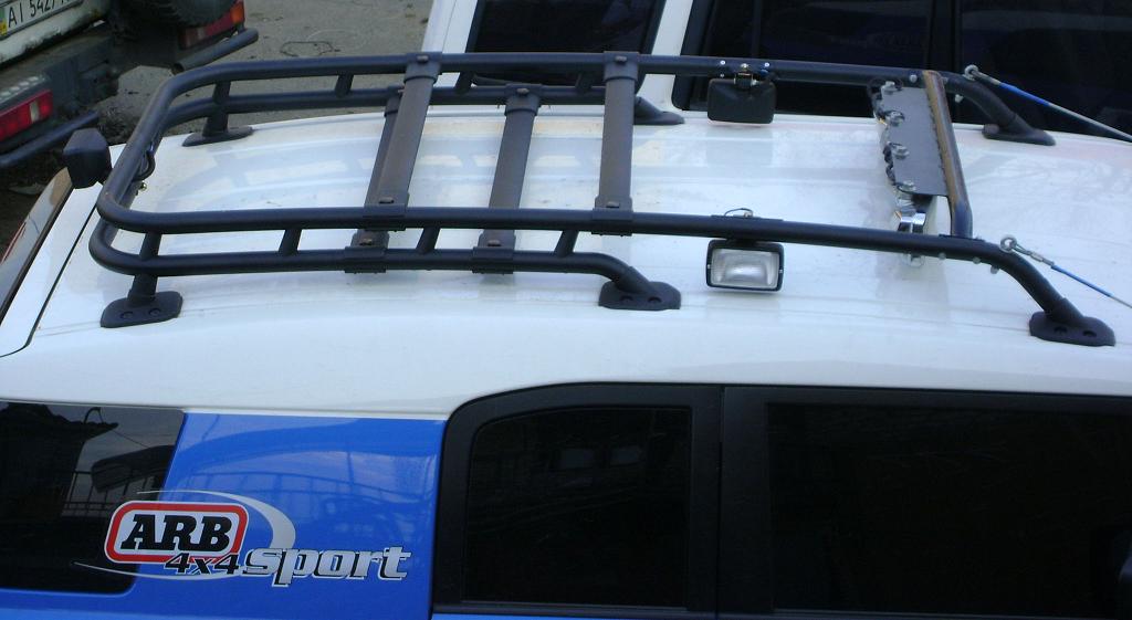

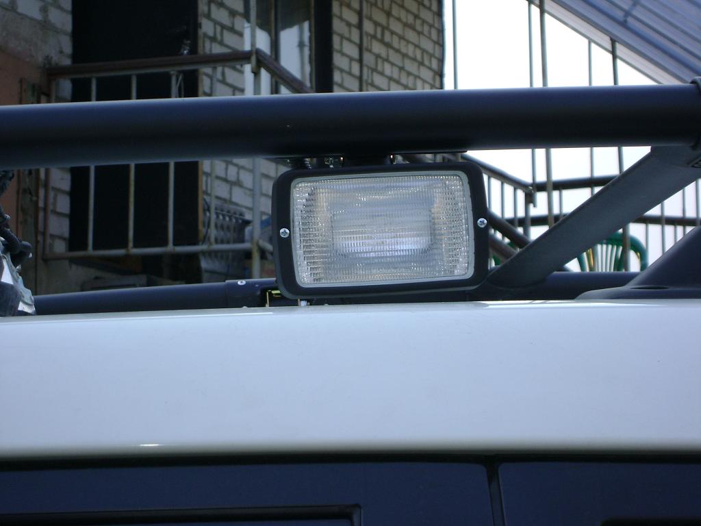

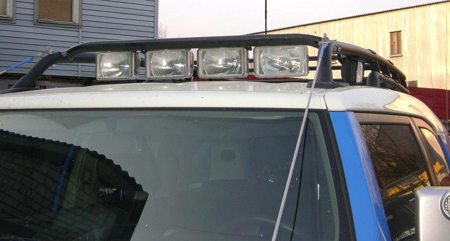

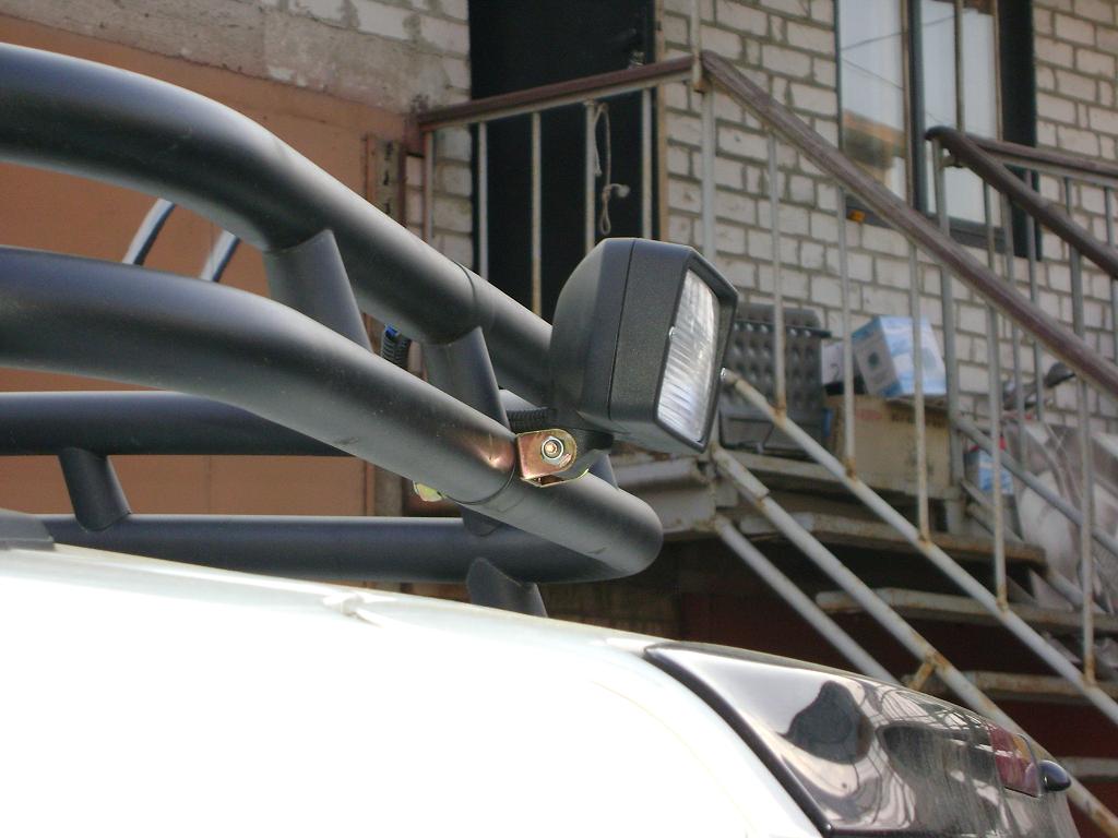

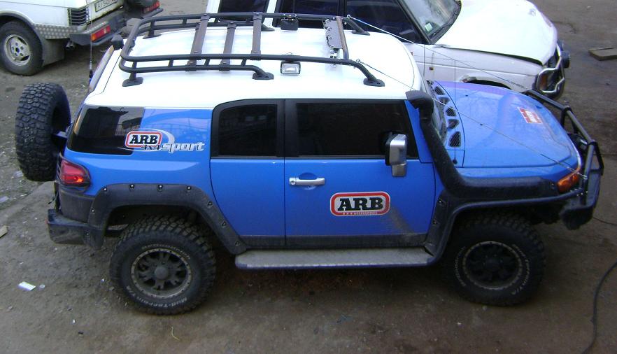

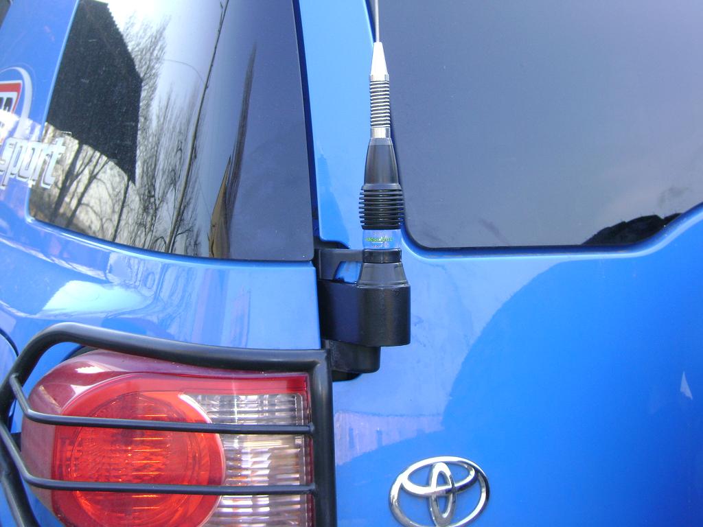

Легкий тюнинг FJ Cruiser + калитка ORM-Studio на задний бампер ARB.

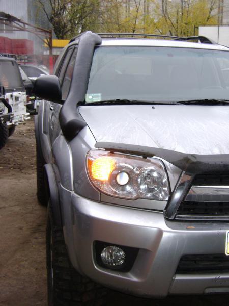

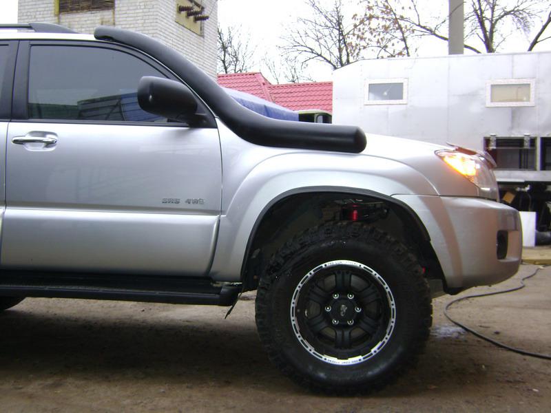

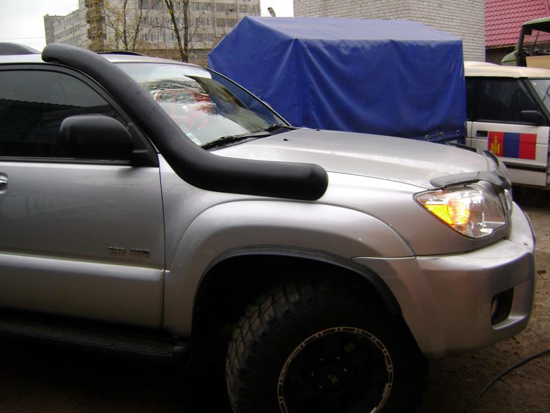

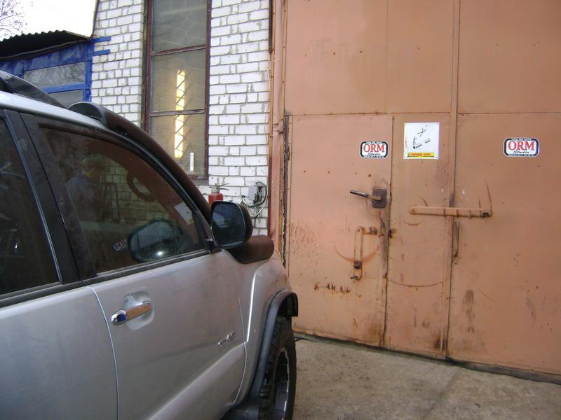

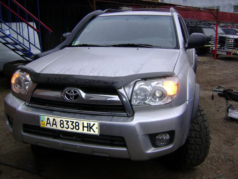

Вот, представляю новинку - шноркель!
К нам обратился владелец автомобиля 4Ranner. Проблема в том, что готовых решений нет и не предвидется. А шноркель хочется. Смотрите что получилось, владельцы "фораннеров", обращайтесь. Матрица уже есть.

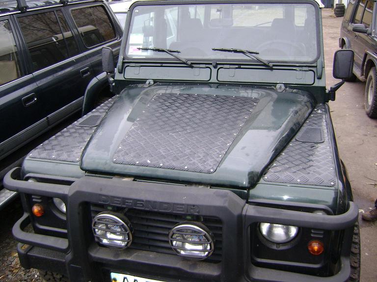

Меня всегда интересовал вопрос: неужели эти заклёпки, которыми крепится алюминий к капоту, не являются дополнительным толчком к корозии и появлению ржавчины? Также интересует вопрос реакции самого металла с алюминием + еще и сам факт скопления влаги под алюминием. В любом случае от этого никуда не деться при использовании в экстерьере и ни к чему хорошему это не приведёт... или я не прав?

Капот на Дефе алюминевый, так что заклёпки не вредят. Незнаю как делали ребята, я у меня промазано герметиком, потом листовая резина, а потом уже алюминий - влаге места нет.

Ну так алюминь с алюминием не даст электрокорозии.

Ребята, где можно раздобыть такую чорную рифленку?

Расскажите, плиз, а зачем лепят алюмишку?

Я полагаю этот алюминий может красится порошковой краской, так же как и дргуо

Что-бы когда ходишь по капоту, не подскользнуться и не упасть, с высоты капота... лицом в грязь! Ну и + меньше капот продавливается.

Думаю, что этот алюминий может красится порошковой краской, как и любой другой алюминий в любой цвет рала. Другое дело, что износостойкость этой краски на алюминие под вопросом. Его же ставят, чтобы ходить по капоту или что-то на нём закреплять...

В таком виде машина ездит уже третий год. Полет нормальный.
