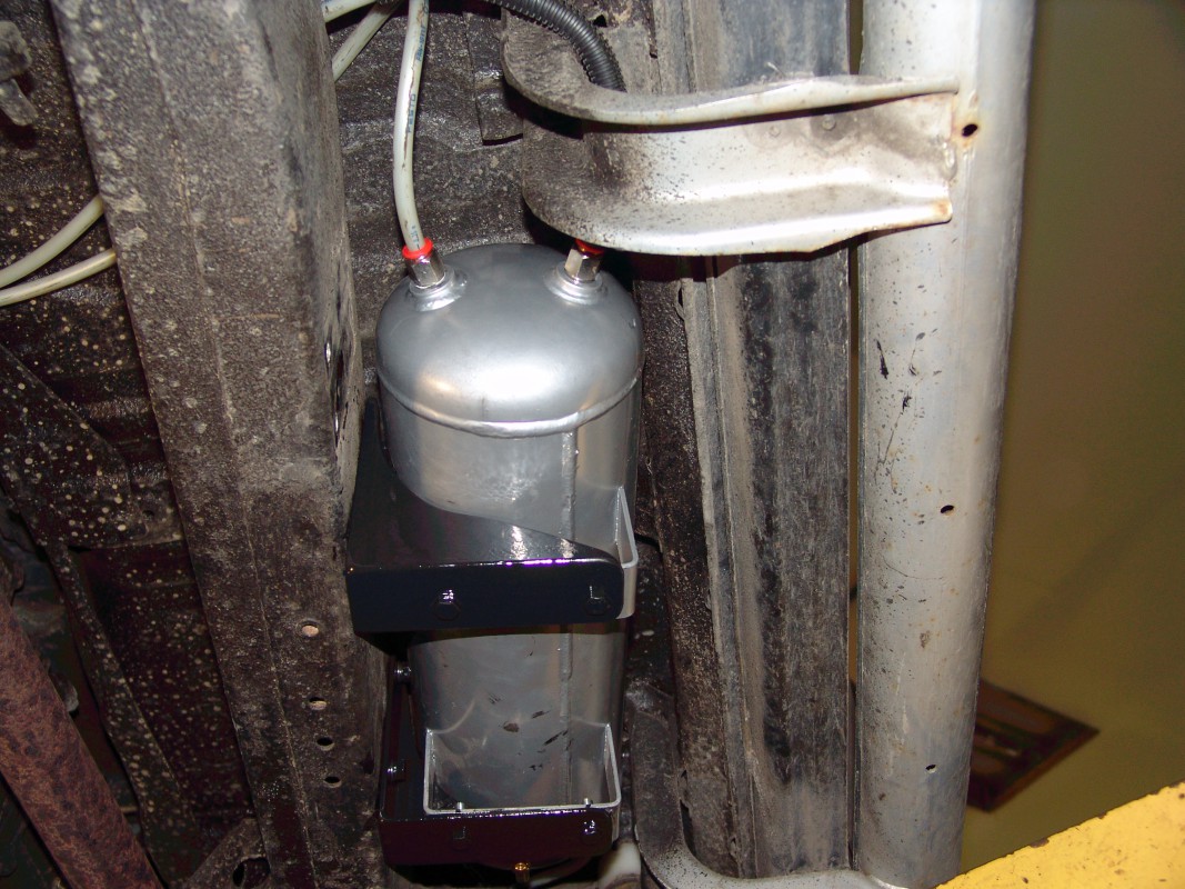

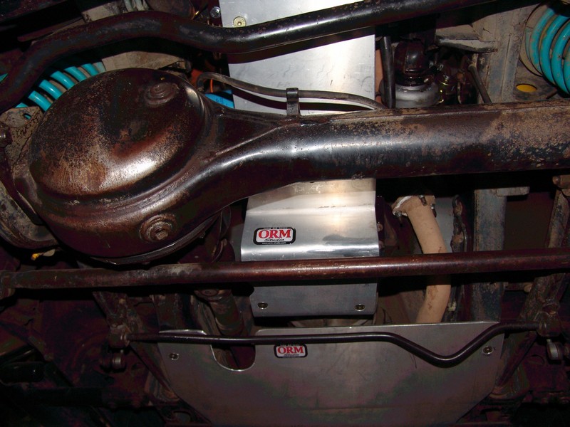

Mitsubishi Padjero Sport
- Защита днища ORM Motors
- пневмосистема Viair

Ресивер это Тмах?
#364 VOIN
  • Registration: 08 Jan 2005
  • 12,493 posts
Posted 26 May 2015 - 12:30
Ресивер это Тмах?
Это помоему Беркут.
#365 Never
  • Registration: 18 Oct 2008
  • 1,070 posts
Posted 26 May 2015 - 12:40
Понял спасибо.

Такую защиту можно поставить только спереди полностью под курьером и какая толщина дюрали может быть?

Ресивер это Тмах?
Ресивер - Viair, компрессор Viair (стоит с другой стороны рамы) оба закрыты дюралевыми защитами 6 мv/
автоматика - Berkut
Можно поставить и только впереди. Толщина может быть любой, по умолчанию используем толщину 6мм.

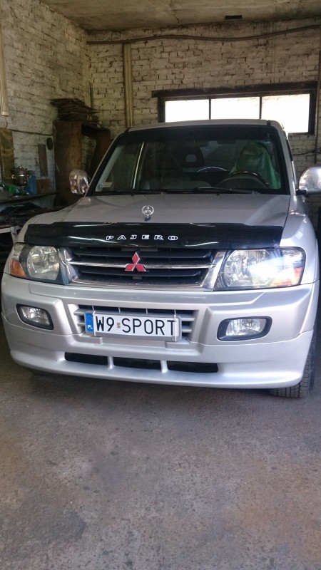

Новый пациент, будем готовить к бездорожью

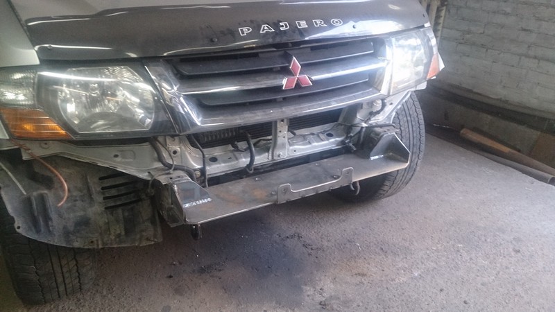

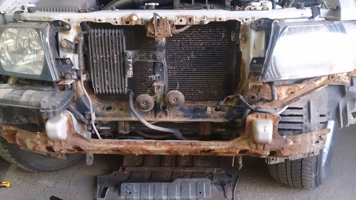

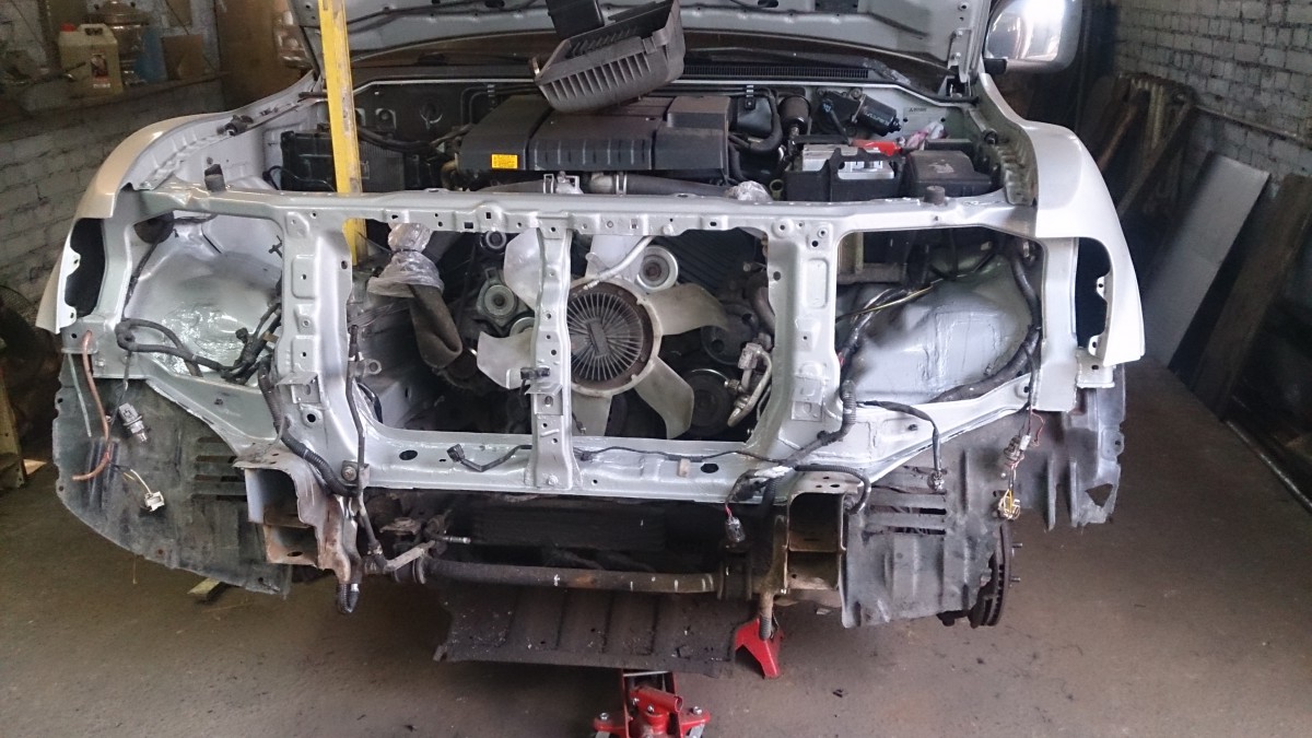

Posted 28 May 2015 - 09:11
и тут нас ждал неприятный сюрприз, силовой бампер не к чему крепить, вся морда сгнила...
немного, этот момент оттянет время...

Posted 31 May 2015 - 12:46
Восстановили "очки" и лонжероны
приступаем к подрамнику, а затем к переднему бамперу

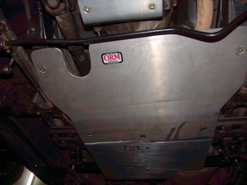

Posted 31 May 2015 - 17:48

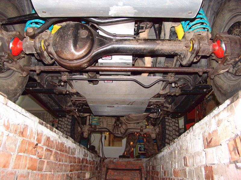

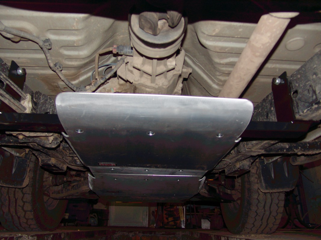

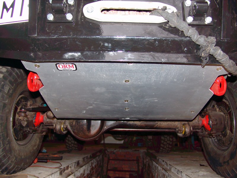

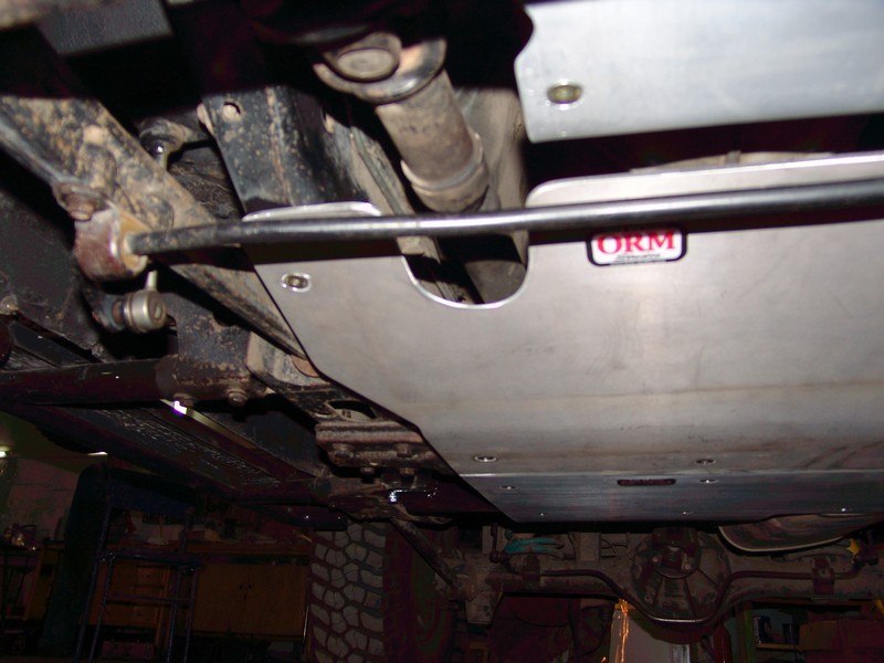

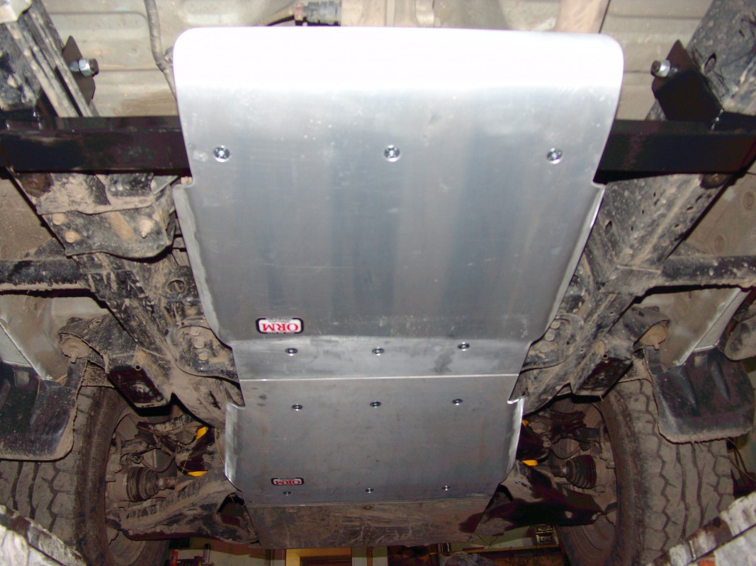

Параллельно закончили защиты на Patrol Y60, коротыш
Все защиты - дюраль  всего 4 защиты (фронтальная, защита картера мотора, защита КПП, защита РК)

Posted 31 May 2015 - 19:26
за шо там у Паджерика бампер цеплять? А вырезали гниль хорошо.
#373 ORMmotors
ORMmotors
    Строг и несправедлив
  • Registration: 22 Jul 2005
  • 181 posts
Posted 31 May 2015 - 21:04
Да как у всех современных джипов, за лонжероны, изготавливаются домики и более чем на 25 см вгоняются в лонжероны, а потом развариваются. Это не есть проблема.
#374 bruno
bruno
  • Registration: 06 Nov 2009
  • 431 posts
  • Авто: Мото,Фуджик
  • Имя:Миха
Posted 01 June 2015 - 18:58
Как то не верится на первой фотке такая машина типа свежая, а бампер сняли а она вся сгнила, вот тебе и Паджера :1:
Представляю что делается сзади если бампер задний снять.......

"Не все то золото, что блестит"
Сзади намного лучше, есть пару выгнивших мест и везде ржавый налет. Ну это пустяки...

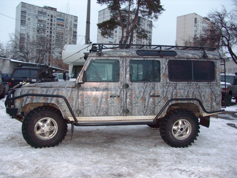

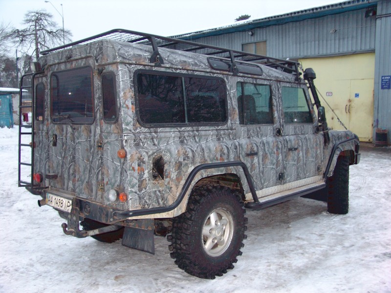

Posted 01 June 2015 - 22:19

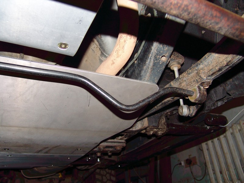

Land Rover Defender 110
1. передний бампер ARB
2. пороги ORM Motors
3. защита передних крыльев ORM Motors
4. защита задних крыльев ORM Motors
5. багажник ORM Motors
6. лестница ORM Motors
7. подвеска Tough Dog 2"
8. защиты днища, дюраль ORM Motors
9. лебедка Come Up 9,5s
10. рабочий свет Hella

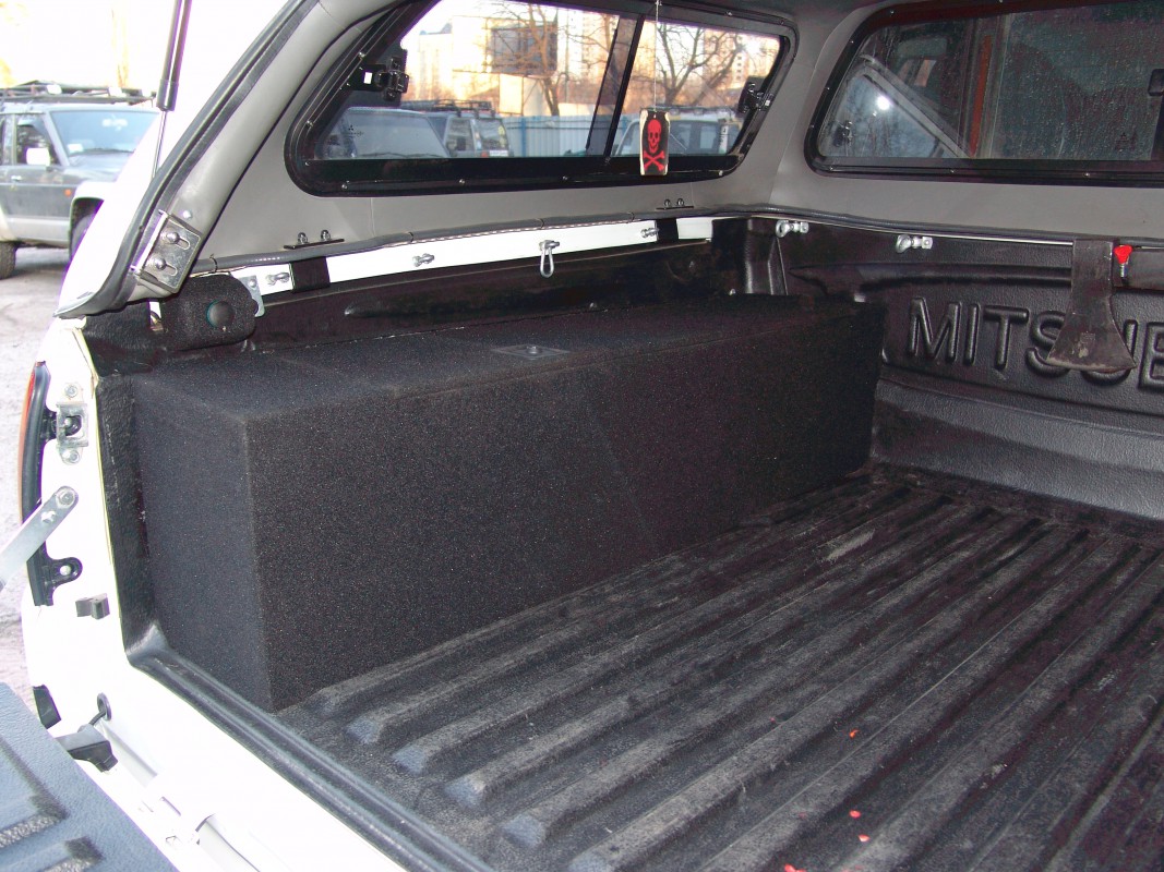

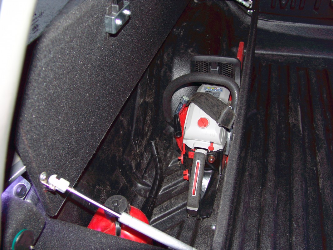

Mitsubishi L200
небольшой ящик, для бензопилы и прочего инвентаря

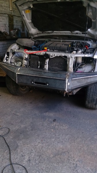

Posted 09 June 2015 - 08:10

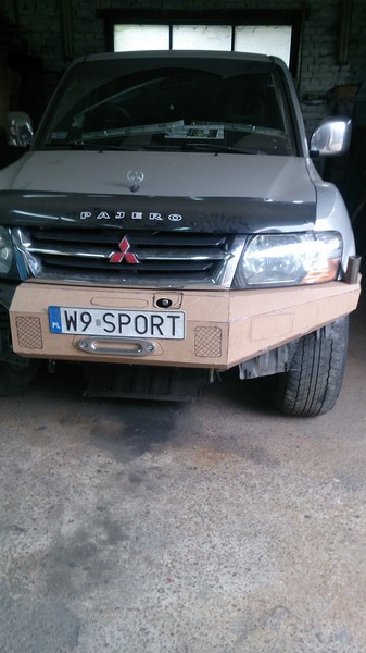

Mitsubishi Pajero, продолжение....
1.подрамник интегрированный в лонжероны
2. макет
3. заготовка бампера
  • Манимир likes this

Posted 09 June 2015 - 22:49
И сколько такой будет весом?
#380 ORMmotors
ORMmotors
  • 181 posts
Posted 10 June 2015 - 10:02
Как сделаем, взвесим, и напишу.
