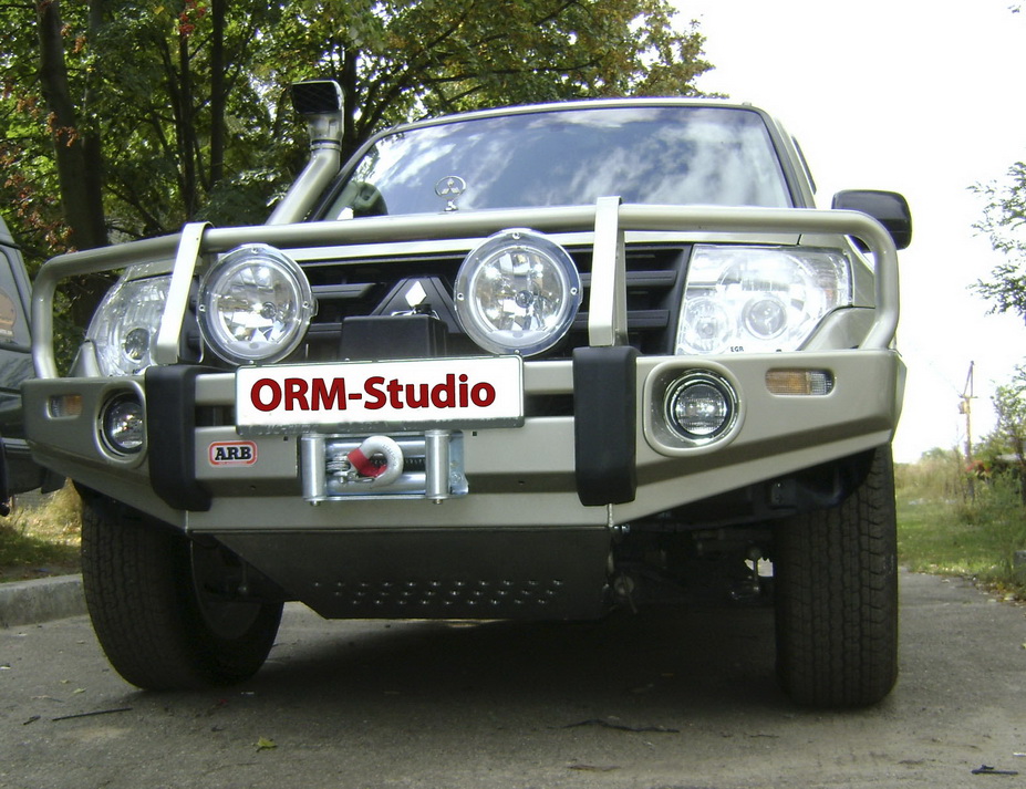

Mitsubishi Pajero:
- передний бампер АРБ
- шноркель
- передняя лебедка Варн
- дюралевая защита 8мм
- оптика Hella Luminator

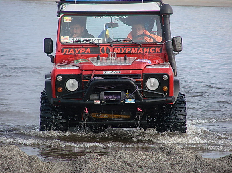

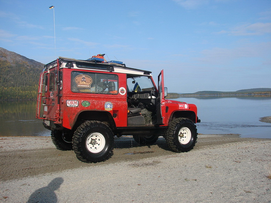

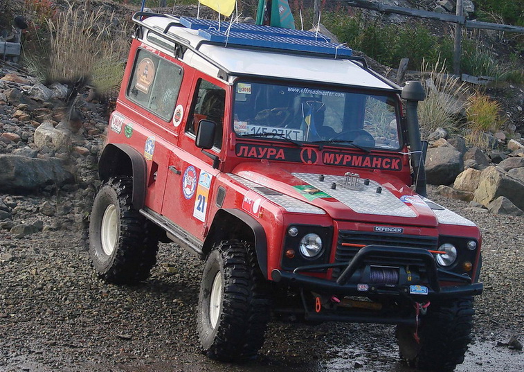

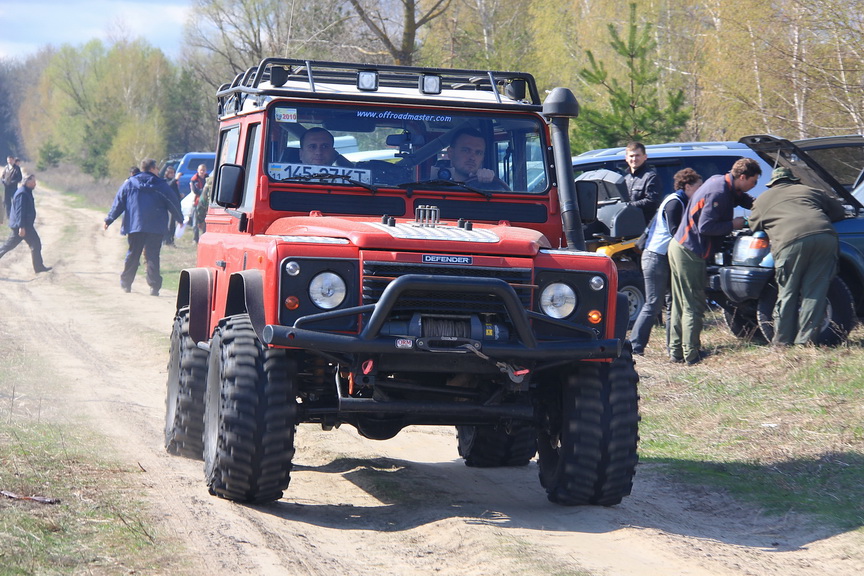

Отправлено 06 October 2010 - 15:08
Деф хорош, это наверное недавнее фото???

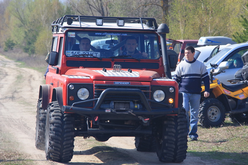

Да фото недавнее, orm_studio мне перед Арктикой построили, внутри много чего установлено, начиная от усиленной трансмиссии. Вот перечень, но не весь...
На борту стоят две 100% блокировки. Подвеска усиленная, длиноходная, лифт 2" Добинсон, уловители пружин 6". Везде стоит полиуретан/Австралия. Обе рулевые тяги усиленые. Деф максимально устойчив при больших кренах, по периметру кузов защищен от деревьев. Свесов нет. Усиленная тюнинг трансмиссия Эшкрофт/Англия(полуоси, шрусы, гл.пары, редукторы) Клиренс 34 см. Прямоток. Фулл гидроизоляция для преодоления бродов, шноркель Mонтек/Англия, усиленные диски 9х15"USA Кеминз. Шины Богер 35/14.5R15, стоят Таирлок СТАУН USA. На борту компрес/cтанция для накачки шин, радиостанция President, облегченный силовой бампер 23 кг, облегч. силовой каркас безопасности-он же багажник, силовые подножки-Слайдеры - защита от камней и деревьев. Лебедка Комап 9.5 - трос кевлар, тросоукладчик-клюз. Кузов/рама стандарт, автомобиль нигде не резан, не варен, боди не стоит. Переход с ТР3 на ТР2 простой сменой ширины шины.
Позже установлена еще лебеда, какркас безопасности внутренний, сзади органайзер с кучей ящиков
Вот фото не с туризма, а с Гонки Арктик-Трофи

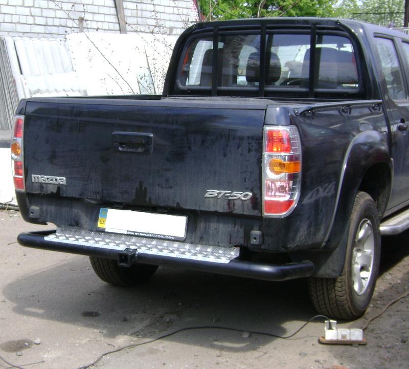

Бамперочке переднем или заднем?

Отправлено 07 October 2010 - 15:16
Интересненько, скажите у Дефа арки подрезаны?

Отправлено 07 October 2010 - 17:41
нет :303:

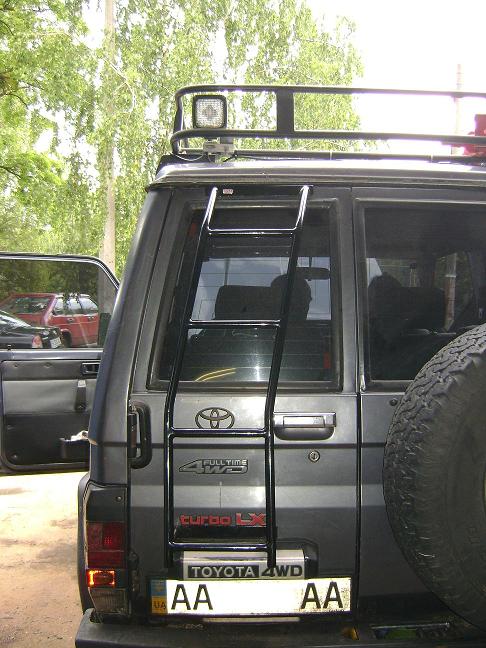

Лестница
#12 VOIN
Отправлено 07 October 2010 - 23:48
Деф уникален тем, что он заранее подготовлен к тюнингу по типу полуфабриката. Арки резать не надо - просто сними арочные разширители. Для шноркеля уже прорезана дырка в левом и правом крыле! Без лифта в базе становятся 34" колеса, артикуляция одна из лучших. Оптимальная развесовка, малый вес в совокупности с большим крутящим моментом.

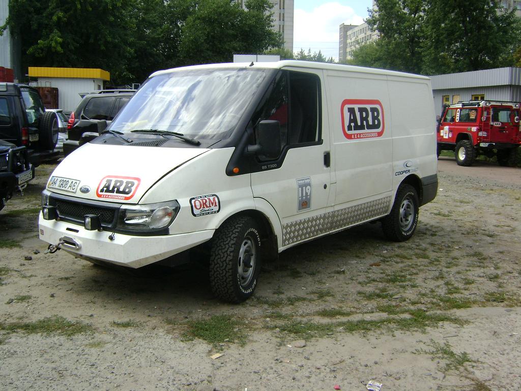

Вот еще "веселая" машинка:
- силовой бампер ORM-Studio;
- лебедка, синтетический трос, клюз;
- рабочий свет Hella на бампере;
- защита;
- резина 215/75/15
#15 Tranzit
Tranzit
  • Регистрация: 12 Feb 2009
  • 463 сообщений
  • Авто: Ford Transit
  • Имя:Svetlana
  • Город:Кременчуг
Отправлено 08 October 2010 - 19:52
- защита;
- резина 215/75/15
Ух ты! Расскажите, на Транзит 97-го, задний привод такой прибамбас, как силовой бампер + лебедка ставится?
#16 Ironman
Ironman
    Строг и несправедлив
  • Регистрация: 22 Jul 2005
  • 1484 сообщений
Отправлено 11 October 2010 - 15:22
А что может помешать?

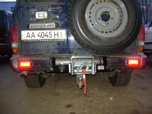

TLC 76:
- установка задней лебедки;
- фаркоп под квадрат.
#19 kotlow
kotlow
  • Регистрация: 13 Apr 2008
  • 454 сообщений
  • Авто: 105/L200
Отправлено 13 October 2010 - 18:21
Фаркоп же съемный?
#20 Ironman
Ironman
  • 1484 сообщений
Отправлено 13 October 2010 - 21:22
Фаркоп же съемный?
конечно
