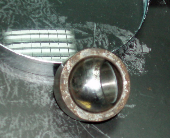

Вот сижу, верчу в руках ШС от FJ-круизера.
И любопытство меня, как бывшего технолога, душит!
Как они, падлы, этот узелок собрали??
Внутренние сопрягаемые поверхности - шарообразные с минимальным зазором (в новом ШСе).
Поверхности наверняка подкалённые (упрочнённые, хоть я и не мерял твёрдость) и полированные.
Диаметр внуреннего шара - 24,6 мм, диаметр отверстия в обойме - 22,8.
Ну как они его собрали??? Явно не натягом нагарячё.
Когда-то в "Науке и жизни" была статья, как на токарном станке сделать шар в шаре - 12 шт и т.п.
Китайцы из слоновой кости делали такую хрень (по музеям восточного искусства можно посмотреть).
Но там ведь другие зазоры и нет полировки и упрочнения.
Какие будут соображения? :316: Может кто знает?

Не знаю, как на ФЖ, но тот буржуйский ШС, что я вертел в руках, имел еле-еле заметный поперечный разрез по наружной обойме. Типа, очень тонким лазером.

Может на нём всё же есть такое место? :303:bearing21-1.gif

Не-а!
Относительно сварки - чтобы увидеть место шва нужно шлифонуть, полирнуть поверхность, а потом протравить кислотой. До этого пока руки не дошли.
Шов может быть только продольный...Поперечный шов по обойме не даст выдержать минимальный зазор между поверхностями скольжения.
Что касается сварки в целом - материал этих подшипников - сталь типа ШХ15СГ - высокоуглеродистая легированная сталь (с углеродом 0,95-1,05%). Эти стали каляться, а кто знаком с технологиями, сварка инструментальных сталей ну очень сложная!
Если сварка, то какая-нибудь типа диффузионной или трением...

Во-во! Это интересно, но к подшипникам не имеет отношения. Чтобы он работал как подшипник скольжения, зазор должен быть - микроны, а поверность - большой твёрдости (т.е. после термообработки).
Там на видео показано как это делается на токарном станке, но это же можно и делать на каком-то нано-резце для более точных деталей(там где зазор должен быть микроный зазор).

Да нет, это должно изготовляться достаточно просто иначе при ручном изготовлении эта деталь будет стоить очень дорого. Или сварка или как подшипник

Ребята, объясните мне что варится в подшипнике? :303: Я что-то не сталкивался...
Сорри, не вчитался. В подшипниках разница в размере гораздо меньше. И там с натягом можно собрать. А где разница больше - собирается по способу, который привёл Топор.
