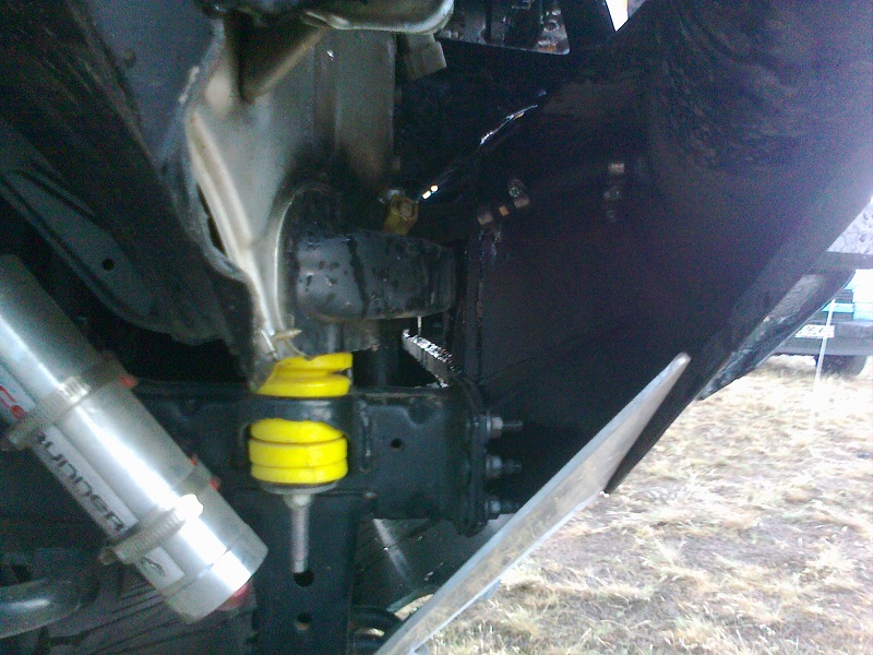

Думаю эти опоры делают FJ мягкой, вить машинка делалось для америкосов, а они как мы знаем любят комфорт. Получили комфорт в комплексе с трещиной. На многих машинах где я видел эти трещины они за пределы асфальта не выезжали но после 30 тыс миль уже видны микро трещинки. Я думаю морда постоянно играет и даже на асфальте, усталость метала после 30 тыс миль приводит к трещинам. А у машин которые ездят по бездору у них вместо трещины на том же месте появляется разрыв с небольшой деформацией-наблюдаю данную картину у себя на FJ.
Я уже писал что после замены опор необходимо уменьшить колебания морды по горизонту. Сегодня вечером разберу морду и гляну насколько жестко фартуки связаны между собой. Даже задумываюсь об облегчением морды убрав аккумулятор в багажник и закрепить на место родного саба-не знаю как это сделать чтоб было эстетично)))) не хочу строить монстрика))))
Прикрепляю по ходу фото тестового варианта опоры на авто для ралли
  • Dream и Shamba это нравится

http://www.toyota.co...unner/baja1000/
Чудаки сделали все но на видео видно что опоры остались родные. )))) а они такие как у нас на fj))))))))

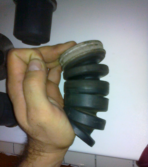

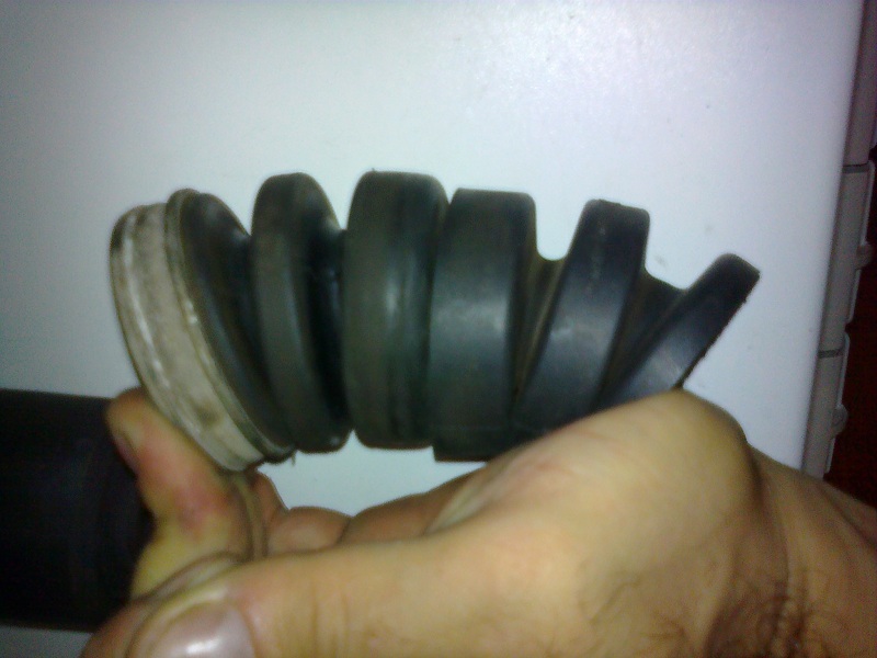

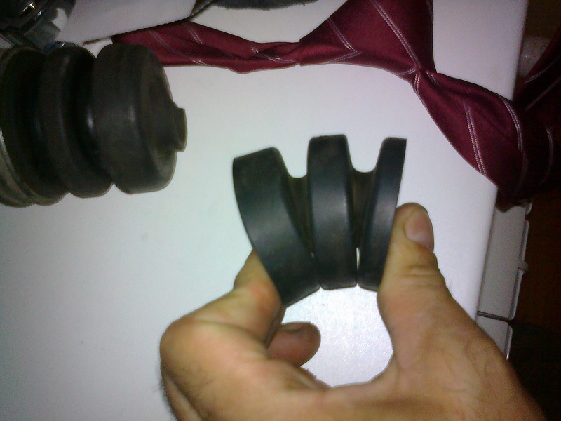

Передние подушки необходимо однозначно менять, но ми думаем что все же надо менять их все на полиуретан!!!!
Смотрим прикрепленную фотку и делаем выводы
На первой фотке слева наши расточенные жесткие опоры кузова из резины а с права те которые стоят у всех FJ -их жесткость очень слабая, также и все остальные опоры кузова очень мягкие.
а на остальных прикрепленных фотках родные передние опоры.
Если я рукой сдавил эти опоры подумайте что сними происходит на машине :1:
VOIN прав на все 100%

Добрый вечер всем коллегам. Сегодня на СТО сняли родные подушки спереди и охренели, они типо каучуковые или паролоновые - афигеть!! Пальцами сжимаются как Серго на фото показал. Это же надо! И что они могут держать!
Тут Voin прав на 100% что обратил внимание на них. Морду они не удержат и она будет ломаться спустя время, SERGO правильно говорит что это вопрос времени когда треснет фартук брызговика. Так что заранее надо ставить жестче опоры кузова, причем на весь авто и наверно еще что то придумать для усиления. А то мы с Voin поставили для эксперимента только передние из жесткой резины и появились трещины у ног водителя, Веталь говорит нада менять все опоры по всему кузову.
