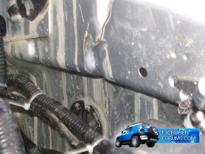

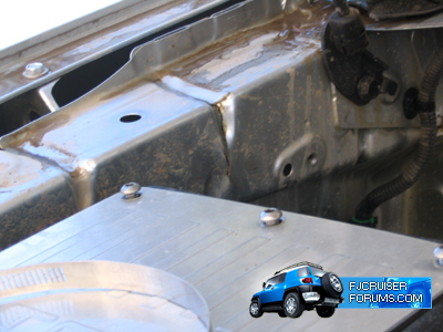

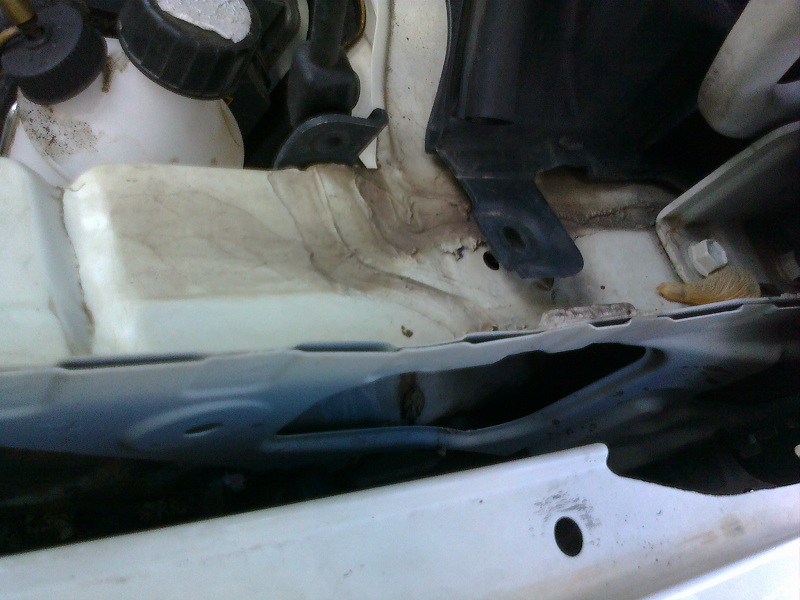

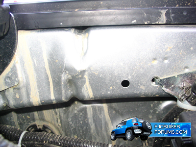

Добрый вечер всем коллегам. Сегодня на СТО сняли родные подушки спереди и охренели, они типо каучуковые или паролоновые - афигеть!! Пальцами сжимаются как Серго на фото показал. Это же надо! И что они могут держать!
Тут Voin прав на 100% что обратил внимание на них. Морду они не удержат и она будет ломаться спустя время, BORODA правильно говорит что это вопрос времени когда треснет фартук брызговика. Так что заранее надо ставить жестче подушки и наверно еще что то придумать для усиления.
И еще вопрос- на что повлияет, если брызговики оба лопнут до основания? Как считаете?
Уважаемые коллеги - вопервых, наверно необходимо показать фото как выглядят эти злополучные трещины, немешало бы показать где они находятся и на что они влияют, что происходит потом, когда они появились и как влияют на безопасность? Если раньше похожая инфа попадалась, то все как то туманно и неконкретно для простого пользователя. Прочел всю длинную американскую ветку об этой проблеме, это не наши люди -в основном пустая болтовня о гарантиях и как кому ответили и у кого сколько бамперов, охи, ахи, страхи, подтвеждения варанти Ллойда и как варить куском железа. Наши быстрее во всем разбираются и конечно придумют оригинальней и лучше. Как я понял причин никто не знает, а тут впервые назвали предполагаемые причины развития проблемы. Это уже что то! Почитав и посоображав на тему механики пару дней, я готов согласиться с версией Воина о происхождении этих трещин и добавить что может быть еще и придумать как усилить фартуки. Слишком мягкие опоры между кузовом и рамой, это вполне разумное объяснение данной беде, плюс тонкий метаал на брызговиках. Вчера я поинтересовался прадовскими опорами, сегодня я их получу и постараюсь доложить об этом почтенной публике. Найти решение для предупреждения этой неисправности. Поэтому у всех есть заинтересованность, даже те у кого новые машины. Думаю это явный просчет Тоеты.
А вот нашел вчера у америкосов http://www.fjcruiser...-body-rips.html

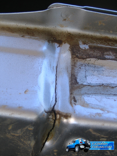

Кто чего думает - на что могут повлиять эти трещины? Чего бояться?

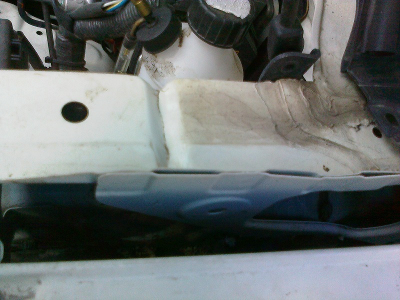

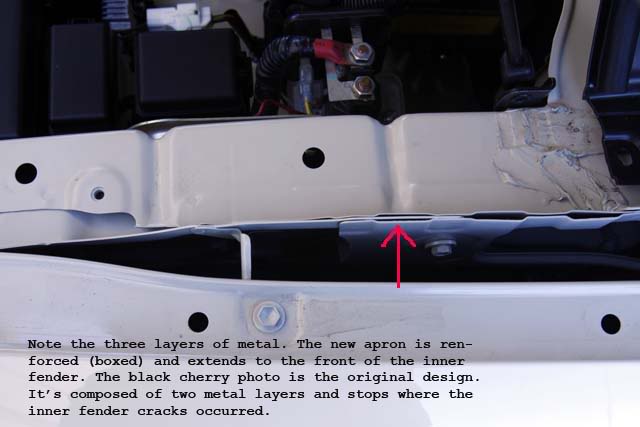

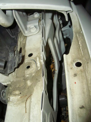

Voin, я про это усиление говорил которые на прикрепленной фотке. Олег СОЕ скидывал эту фотку и спрашивал есть ли у меня такое усиление фартука. У меня такого усиления нету. Прикрепляю фотки и моего фартука для сравнения. Может и ты на своей машине снимешь пластиковую накладку и посмотришь есть ли такое усиление.
Олег СОЕ :182: может все таки уже сумеешь побороть лень и снимешь пластиковую накладку и порадуешь нас информацией )))))
таким же образом :)
"Bad news...I just checked mine....new and improved...and ripped...both sides!!!"
на новом варианте тоже трещины появляются!
З.Ы. Американцы говорят, что на Прадо тоже такое случается, просто их мало в Америке
Случается и на 4-Раннере 4-го поколения...
таким же образом...
вроде...или нет? :)
вроде как у меня ещё один вариант (писали же что их три)

Олег, спасибо! Вроде и у тебя также.
Да не занимайтесь ерундой, морду FG надо усиливать трубой по любому.
Хороший совет!
А может еще подскажите как и порадуете фотками!
Усиливать панель можно до бесконечности приваривая железо. Но по законам физики создавшаяся паразитная энергия все равно найдет место выхода и порвет металл уже совсем в другом месте.
Обваривая тонкие брызговики толщиной 0.5-0.7мм - трубой, швелером, коробом, в общем чем-то мощнее и тяжелее - представьте себе такой простой пример для развенчания этой грубой технической ошибки...
Давайте представим что фартуки сделаны из газеты, и вы хотите усилить эту газету - приклеим к ней по всей длине кусок деревянного бруса или железного прута по всей длине газеты! Представили? Теперь давайте тряхнем этой газетой разок.. В результате этот брус или железный прут порвет газету в том месте где он был приклеен. Тоже самое будет и с усилителями/коробами, трубами, приваренными к фартукам, плюс в этих местах приварки все начнет интенсивно ржаветь, что еще больше ослабит эти слабые места. Но в итоге вредные колебания самой морды всеравно останутся и вибрация будет медленно но уверенно разрушать переднюю часть кузова. Так что не тешьте себя иллюзиями насчет сварки - это вовсе не решает проблему. Надо убирать источник зарождения вибрации передней части кузова!!! Вот в этом главная суть!

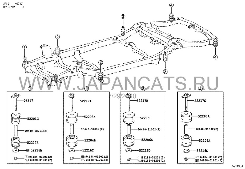

вы будете смеяться, но подушки одинаковые у FJ, Prado, Tacoma, 4-Runner новый, 4-Runner Track (старый, с 1988г.). :1:
Tundra (старая и новая) :78:
мягкие половинки с дистанционной втулкой...
а задние - в основном только верхние половинки наших подушек (№№2,3,4).
#52 ВНЕ САЙТА   VOIN

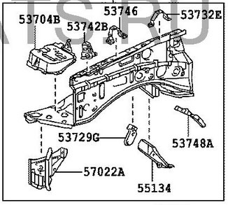

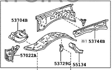

Олег, у Прадо всеж другой кузов и распределение массы кузова на раму другая, и обвесуха в моторном отсеке у Прадо иная, значит и по другому все работает.
так Прадо тяжелее даже...
у американцев читал же, на Прадо такие же проблемы есть, и на 4-раннерах массово
но! меньшее количество элементов этого брызговика (судя по схемах).
http://www.japancats.ru
вот интересно мне, можно ли поставить только верхние резинки из комплектов подушек №№2,3,4?
как на пикапах-родственниках?
нафига все подушки из двух резинок? вот оно и "гуляет"...

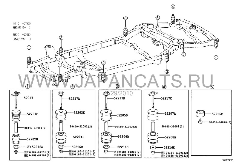

На прада сайлентблок крепления кузова, передний, верхний,
код запчасти 52201-35100
На FJ cайлентблок крепления кузова, передний, верхний,
По кодам они одинаковые))) :182:
для сравнения прикрепляю раму с подушками прадика и FJ
#59 ВНЕ САЙТА   VOIN
Отправлено 29 July 2010 - 12:50
Серго, так надо говорить уже все до конца что мы давно знаем - у Прадо подушки одинаковые с ФЖеем и конструкция морды кузова почти такая, но брызговики мощнее - и их все равно рвет также. И это при том что на Прадо никто не гоняет так активно как FJеях
