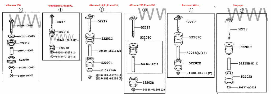

вы будете смеяться, но подушки №1 (передние) одинаковые у FJ, Prado, Tacoma, 4-Runner новый, 4-Runner Track (старый, с 1988г.). :1:
Закрались сомнения по поводу старых моделей, в частности про: 4-Runner Track (старый, с 1988г.)
Провел исследования каталогов вот что мы имеем:
На старом 4-Runner Track с 1988-1995 подушки свои, они ниже и шире и не похожи на те что сейчас на FJ, Prado120, 4Runner215.
А вот номера верхних и нижних подушек:
Runner 130
52201-35060
52202-35060
Runner 185
52201-35090
52202-35080
Runner215
52201-35100
52202-35090
FJ cruiser
52201-35100
52202-35090
Prado120
52201-35100
52202-35090
Prado150
52201-60070
52202-60060
Runner 285
52201-60070
52202-60060
Sequoya
52201-0C020
52202-0C020
Fortuner
52201-0K010
52202-0K010
Hilux 2004-
52201-0K010
52202-0K010
Это я все к чему: может не стоит колхоз городить с самопальними подушками, а взять например от Hilux/Fortuner. Тем более что цена вопроса - мизер.
А вообще у FJ похоже гипертрафировано жесткий кузов(пассажирская часть) и мягкая морда, судя по вот этому:

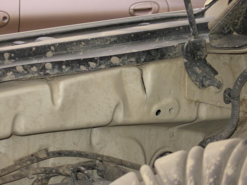

Этот вариант усиления фартуха на новых fj-ейках тоже рвет и это не панацея, а выброшенные бабки. Есть ссылка это показывающая. Надо обязательно увеличивать жесткость передних подушек а с фартухами мы сделали немного по другому :78:
Привсех при этих делах нам очень не хотелось делать с автомобилем самое неприятное - это варить сваркой новый кузов переваривая всю морду, так еще и в кустарных условиях! :273:
Полиуретан через день стал и превратился в твердую эластичную резину, покрывающую почти два сантиметра толщиной всю внутриннюю поверхность фартуха. И фартухи стали необычайно жесткими но в тоже время остались пластичными, потом все собрали до кучи. Получилось очень прочно, фартуки так просто преобразились, ну и ждем измененных новых передних подущек, когда будут готовы.
Я у себя начавшиеся трещины поварил, теперь на фартуки поставлю эти штуки что вы придумали на полиритан. Кстати, в фартуке есть около 5-6 заводских дырок, кто писал что их нету, они там есть и через них и крепится усилитель. Касательно подушек, Борис из клуба отдал их на пробное на производство, я вот не в курсах насчет их формы и жесткости, изменили ли они эти параметры. Полиуретан сам по себе очень твердый, излишне твердый он тоже не нужен спереди, но и мягкий не подходит, ну ребята знают и думали об этом, во всяком случае тот тестовый комплект что дали мне работает на ура, дайте еще!
