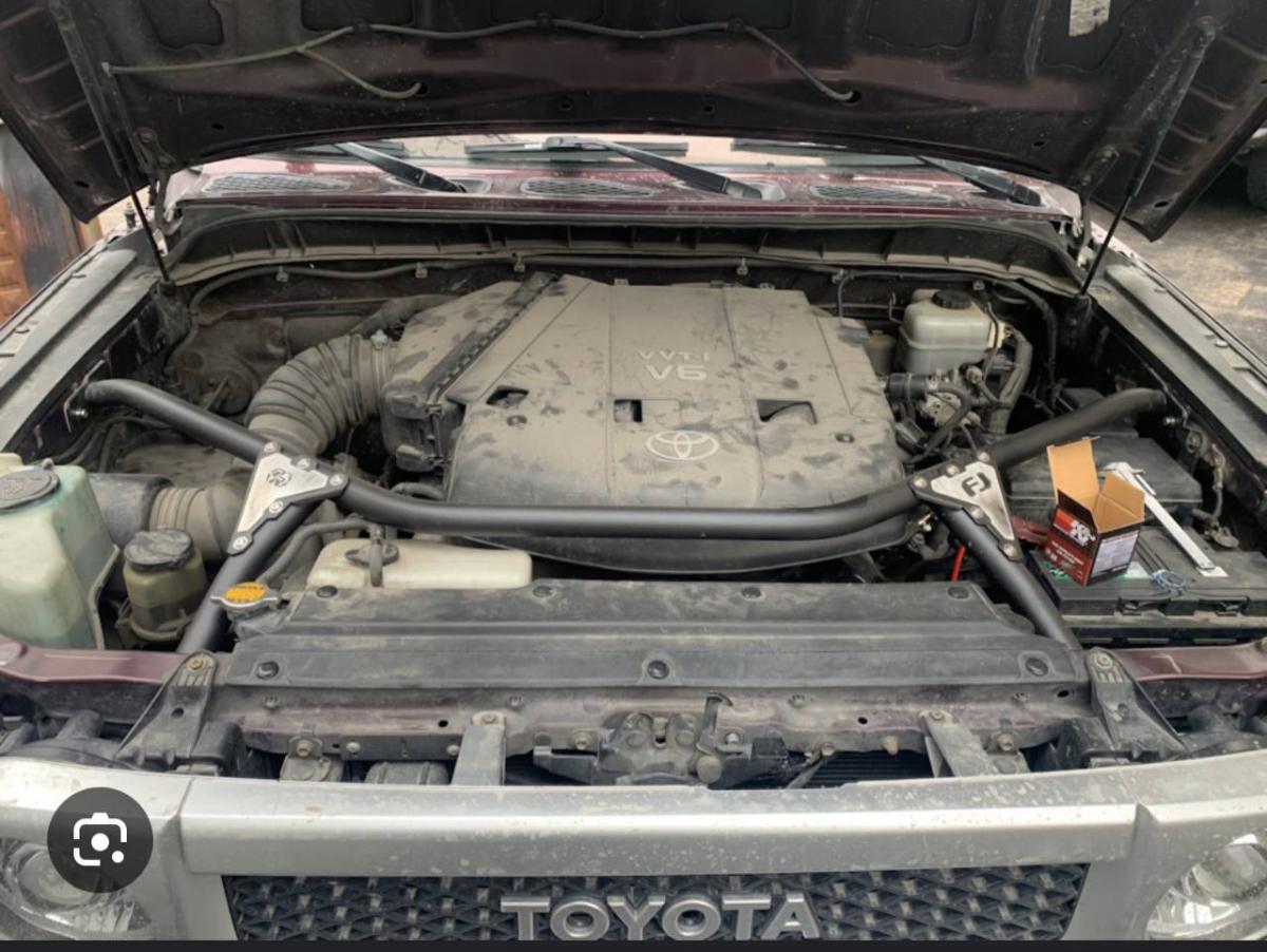

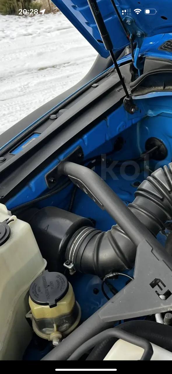

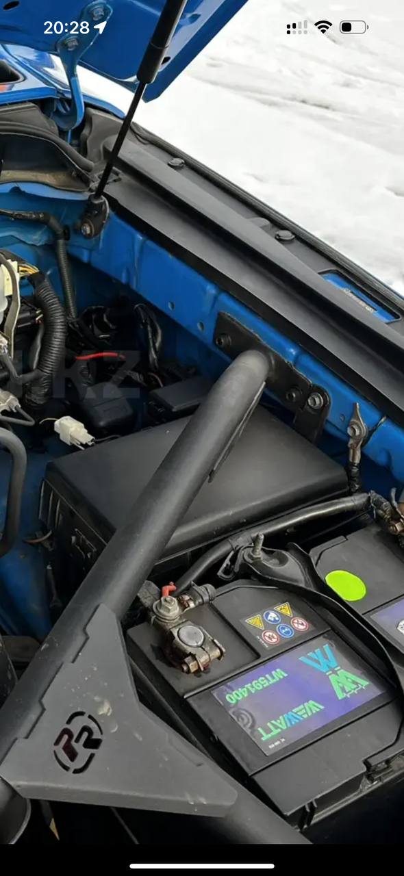

Подскажите, может кто сталкивался, ставят такую приблуду - помогает ли она от трещин? Фото не мои.

Это обычная распорка. Конечно, какой-то дополнительный элемент жёсткости Вам оно даст. Но в общем и целом, вы же сделаете перед автомобиля тяжелее. Так что здесь спорный вопрос.

А вас вообще не смутил тот факт, что трещины появляються немного до, тех моментов, куда крепиться это чудо? Не занимайтесь ерундой.

Не сказал бы что это распорка. Но Вам правильно выше пишут. Это не поможет. Если устранить заранее проблему - возможно (простите, я по образованию не инженер), это усилит всю конструкцию или другими словами "морду". Но для начала нужно укрепить совершенно другие узлы. Читайте данную ветку. Если что Вам будет не ясно, хотя здесь всё изложено так - что доступней некуда, но всё же, если возникнут какие-то доп. вопросы - смело спрашивайте.
