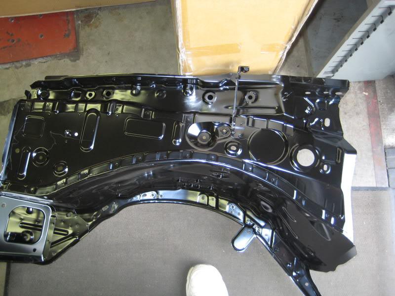

И еще есть один вариант - это приваривание усилителей (см фото) - это не борьба с причиной, а борьба со следствием ну и всем известно что сварка нового кузова, это ржавчина со всеми вытекающими - порча автомобиля. Как вы видите на последних моделях 10-го года с такими же усилителями тоже появляются трещины. Надо лечить саму причину возникновения проблемы, а не ее следствия.

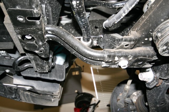

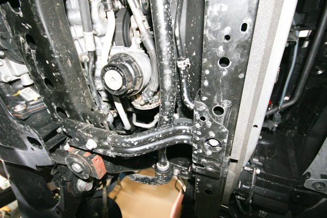

А я выложу интересные фотки с последнего Фораннера, мне Женя Себастьян прислал их для обсуждения, ведь как вы знаете, у 4-раннера конструкция с ФЖ-еем почти одинаковая. Чтобы это значило? Вдумайтесь!

...А я выложу интересные фотки с последнего Фораннера, мне Женя Себастьян прислал их для обсуждения, ведь как вы знаете, у 4-раннера конструкция с ФЖ-еем почти одинаковая. Чтобы это значило? Вдумайтесь!
Так для чего эти рычаги, что вы думаете, они на передке и может это и связано как то. Америкосы пишут что и на фжеях на новых тоже стоят.
