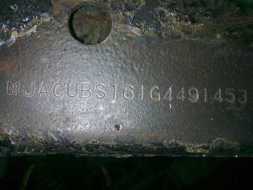

Примерно оченью 2009 года, делал раму, собственно, переварка то да се антикор и.т.д.
Для умных поясняю, делали толкова, и руки оттуда и все остальное.
Просто, проанализировав пришел к выводу, рама то все время была практически в снегу, и все время забита снегом:(
Дык вот решил я посмотреть, чего там у меня снизу под машинкой, загнал на ямку и :59: :82: :7: потом :8: , что нужно отметить сохранился номерок:)

Капец :1: на скелет похоже, Всетаки нужно искать донора...или ехать забирать)

Я думаю что, она у тебя из нутри полезла. По наружке обработал,а в нутри к сожалению уже не представляется возможным. Так как туда попала грязь и при попадании влаги там происходит усиленная корозия.
Юрчик прав, именно так и было!
Я так думаю как было... грязи в раме лично я из тех дырок наковырял этак на детскую песочницу:), а так как зима была у нас водная и мокрая и долгая, то понятное дело, что это все привело к тмоу, что эта масса внутри рамы была все время мокрая, ну и скородировала + то чем поливают у нас дороги туда то же думаю попало а вымыть оттуда нереально!
Да и варить то я думаю бесполезно...я так думаю машинку на покой:) для неэкстримального выезда конечно поварить можно... :179:

В каждой ситуации есть свои прелести, зато какая красивая кружевная рама получилась!!! Кто-то на форуме меня спрашивал , а что такое кружевная или ажурная рама, уж точно не от слова ажур!!!
Теперь с полным правом можно идти в ГАИ и автоинститут и просить акт на замену рамы или на изготовление новой или ну придумай еще пару вариантов.Конечно гемор , но всегда найдется кто-то из нашей тусовки, кто обязательно бескорыстно поможет. Держись.

Да главное номерок на раме выжил:) все остальное переживем.

Главное номер есть, а вариантов очень много, даже есть официальный ход, как Аксакал предложил.

У меня подобная ситуация была с Паджериком. Мишке когда раму варили, то заменили почти всю нижнюю часть, где были кингстоны. Короче - боковых отверстий вагон, а нижних сливных нету. И, естественно, все отложения лежали по уровень боковых отверстий (я тогда и поднимал тему,"Как убрать отложения из рамы"), и, соответственно, те участки которые были еще целые сгнили окончательно. И их уже варил я.
В эльке этих отверстий внизу с десяток с каждой стороны. Так вот я 3 раза в год, туда шланг с водой засовываю - все вылетает. После такого, внутри сухо и чисто.
