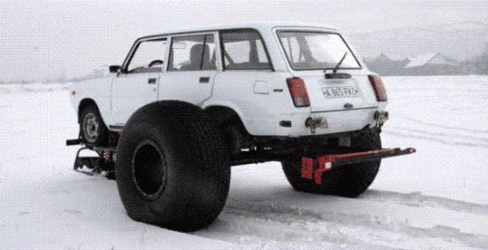

#5 Sonic
Sonic
  • Регистрация: 25 Sep 2009
  • 30 сообщений
  • Авто: Suzuki Grand Vitara
Отправлено 05 February 2010 - 11:38
Нажмите для увеличения картинки
Не, понял, там, что за рулём Дед Мороз? :lol:
