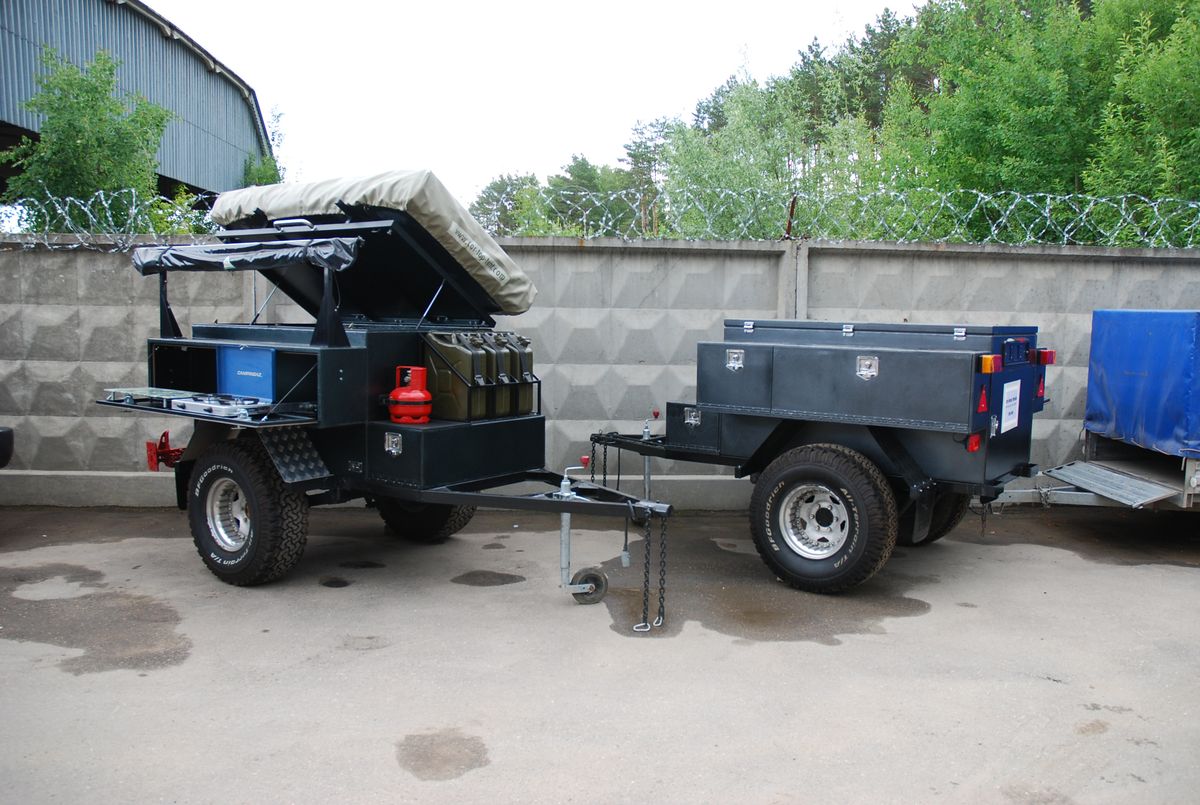

Озадачился строительством прицепа для ЛР......
Информации мало, поэтому давайте обсуждать вместе (кому интересно). В принципе, с общей конструкцией определился. На данном этапе стоит вопрос подвески!
В общем концепция такова:
Прицеп должен иметь независимую подвеску. Какого типа? Торсионная, пружинная (пневмо), Мак-ферсон с косыми рычагами или (не буду умничать с названием) такую как используется, например, на лодочных прицепах- квадратная труба внутри которой другая квадратная труба под 45град. и резиновые жгуты. Одно из главных требований к подвеске- она должна быть готовым полуфабрикатом, т.е. подвеска от какого-то авто: рычаги, балка, ступицы- всё в сборе, выставил/прикрутил балку к раме прицепа и вперёд.
1. Торсионная. От Ситроен Берлинго, Пежо и прочих подобных Ренаультов- колёсная база 144см. Цена не известна.
2. Пружинная на продольных рычагах. Готового ни чего не нашёл, изготавливать самому нет желания. Цена не известна.
3. Подвеска на косых рычагах. Задняя подвеска БМВ, Мерс, Фолькс Транспортер Т2. Бимеровская задняя подвеска от Е32- колёсная база 156см. 100$
4. Специальная балка с продольными рычагами для прицепов. 200$
Главный вопрос при выборе: а важен ли ход подвески для прицепа в такой степени, как это важно для машины?
PS Тему на Лэндкрузер.ру и Краснодарском форуме читал.
PPS Для тех кто не в курсе (дабы избежатть лишних ненужных обсуждений)- прицеп должен выглядеть примерно так:

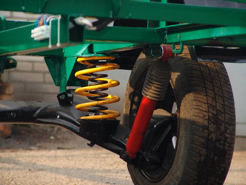

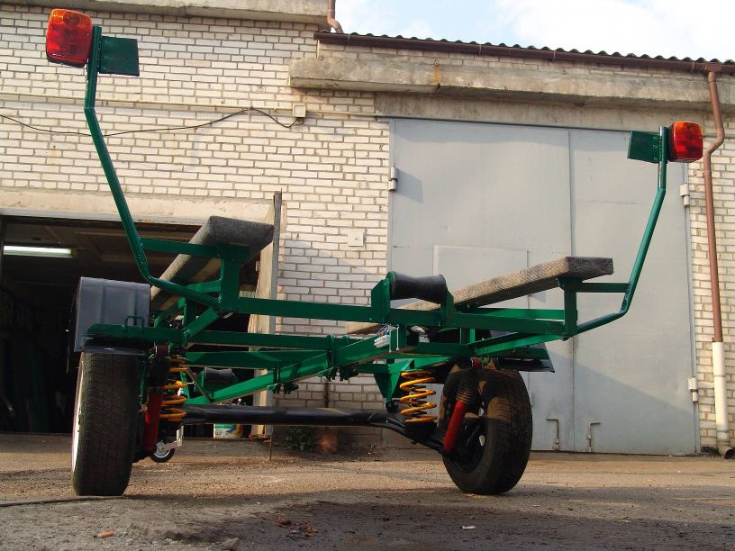

Можно и пружины. Вот делали, для лодки правда.
И я думаю, что надо брать готовый и модернизировать, с доками меньше хлопот.

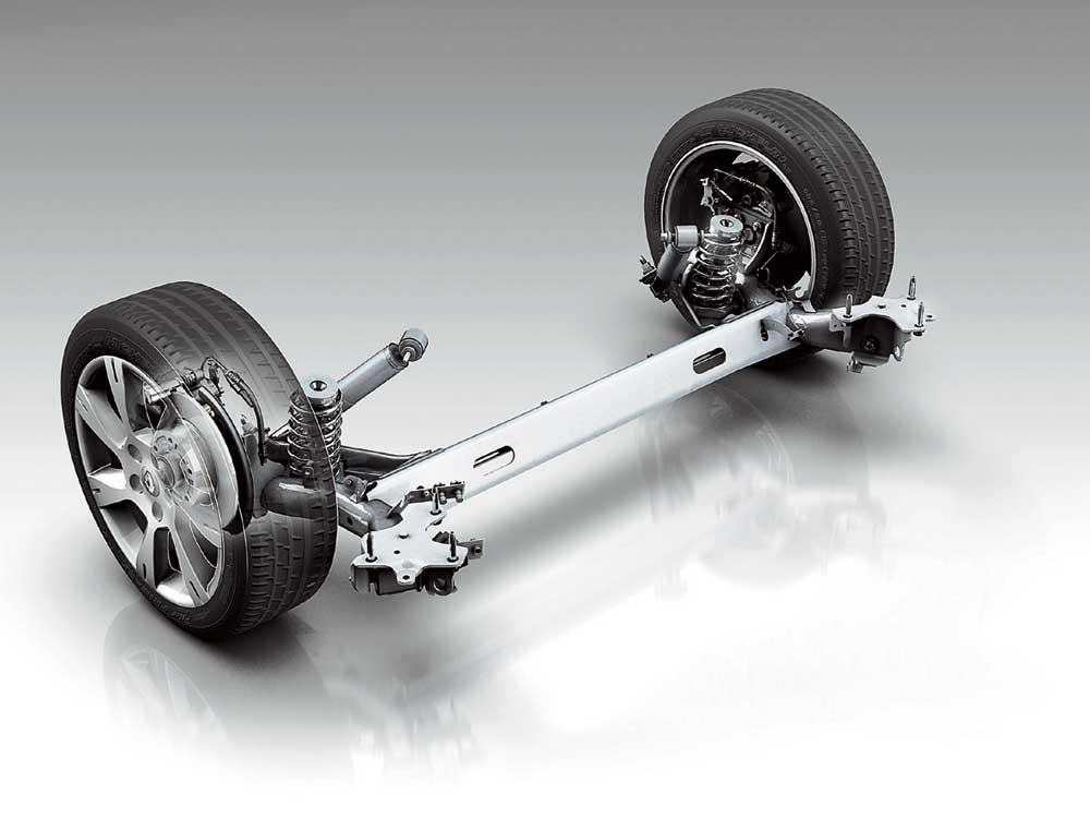

Торсионная подвеска от Рено21, такая как на картинке?
Fern
Димыч, а от чего эта балка?
Деталь должна быть от машины весом ну ни как не меньше 2000кг. т.к. вес загруженного прицепа будет до разрешенных 750кг, плюс среда эксплуатации.... Колёса действительно тяжелые будут, резина и диски должны подходить к тягачу. Кроме того, колея должна быть одинаковой, у стокового Диско- это 156см. Не обойтись без изготовления проставок-адаптеров для ЛР дисков, посадочное у классических ЛР уникальное- 5х165.
