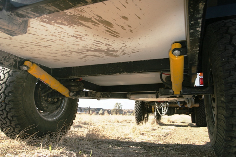

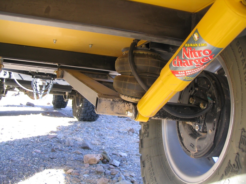

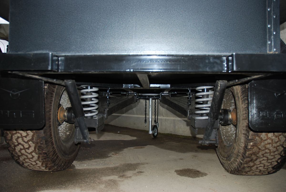

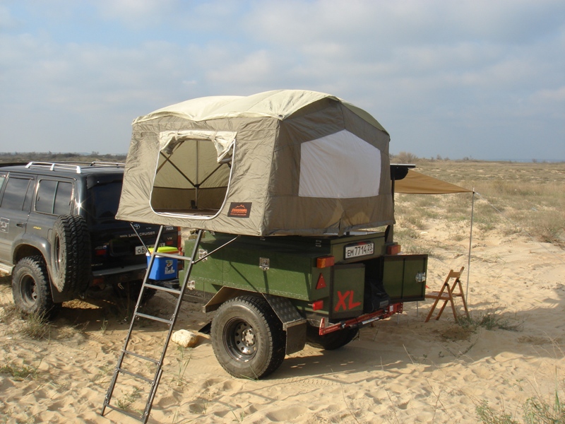

Разварачивать/сворачивать палатку на прицепе и организовывать спальное место- это тоже время. Вот так это реализовано краснодарцами:
Это пружинная подвеска краснодарского прицепа
А это пневмоподвеска мэриканского экземпляра (тот с которого черпали вдохновение краснодарцы). Хоть и рычаги, но ходов нет, амморт расположен неправильно- он совсем не работает. У краснодарцев лучше реализовано.
Мост использовать не собираюсь. Какой в этом смысл? Что в нём может такого сломаться, чего нельзя просто положить в прицеп? Редуктор, ступица, цапфа, подшипники ступичные, полуоси, торм.суппорт (как его сломать даже и не знаю) всё это можно взять отдельно. Очталось что, рычаги и чулок????? Ну блин так можно дойти до того, что тянуть на сцепке ещё один Ровер, использовать как трейлер, а если что сломается на тягаче, то просто переставить сдения и поменять машины местами :)

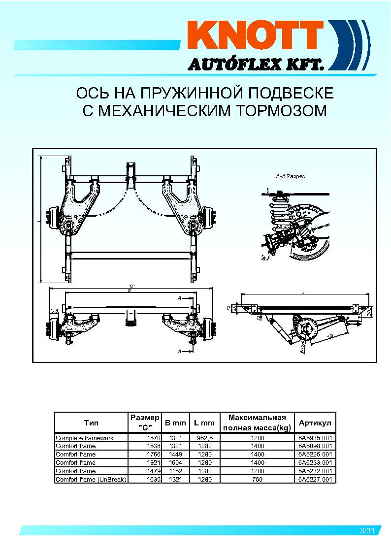

Торсионная подвеска KNOTT на наших дорогах не лучший вариант, я бы рассматривал рессорную.
Почему? Думаешь балка проживёт недолго???
Рессоры- это каменный век. Возить в этом прицепе "снаряды", я не собираюсь.
Вот такая пружинная подвеска есть у KNOTT. Цена неизвестна :wacko:

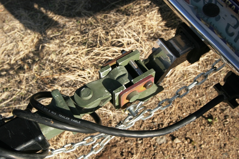

сложное сцепное. на австралийских сайтах видел немного проще. обычное крепление под шар только с 3-мя степенями свободы. Кста, была статья в одном их 4х4 про прицепы для оффроуда
Это тоже под шар, я так понял. Плюс этого решения в том, что сцепное съёмное, крепёж стандартный под 2". Снял сцепку, кинул в машину- ну чем не противоугонка для прицепа?
Ссылка на статью в начале темы, последнее фото видимо то, о чём ты говоришь.

#39 Chehov
Chehov
  • Регистрация: 20 Mar 2007
  • 36 сообщений
  • Авто: Нет машины
  • Имя:Anton
Отправлено 05 February 2010 - 21:09
Как такой вариант? :lol:
http://topgir.com.ua...oyota/1714.html
